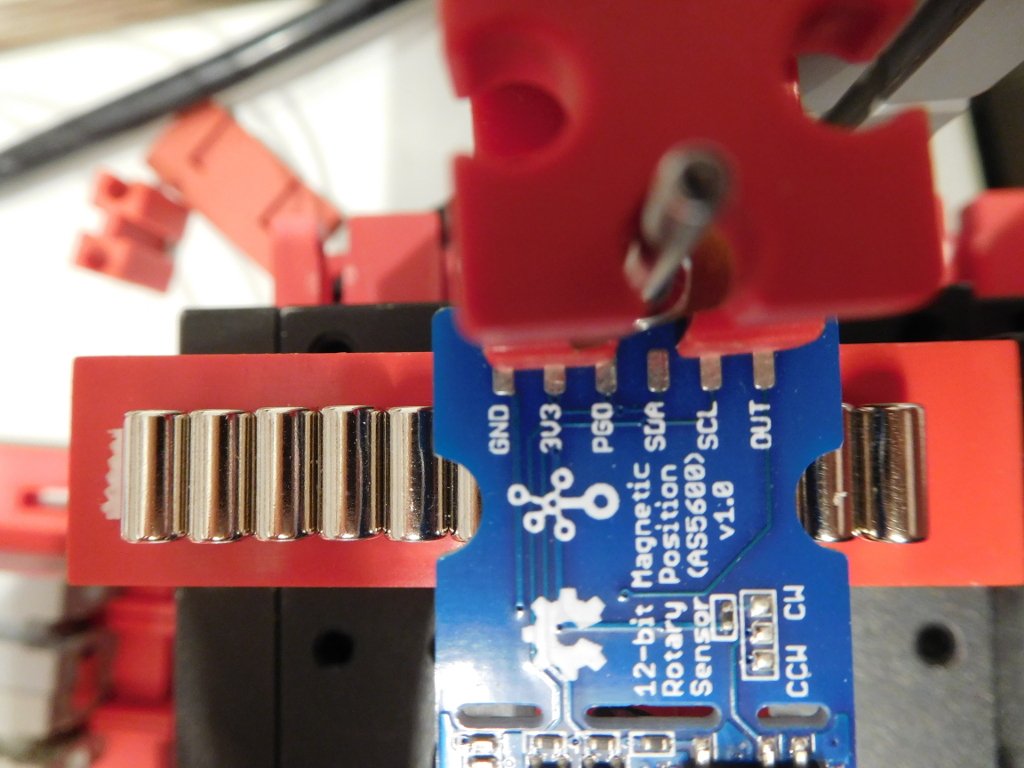

Das mit dem Positionsgeber musste ich gleich ausprobieren.
Mit der Arduino-Library von Rob Tillart kann man die kumulative Position auslesen:
https://github.com/RobTillaart/AS5600
Damit bekomme ich 16200 Counts auf 30mm, was schon eine ziemlich gute Auflösung von 1.8um wäre. Die Messungen an den Endpositionen sind reproduzierbar.
Allerdings ist die Abhängigkeit nicht ganz linear. Hängt vermutlich vom Abstand der Magnete zum Sensor ab.
Grüße

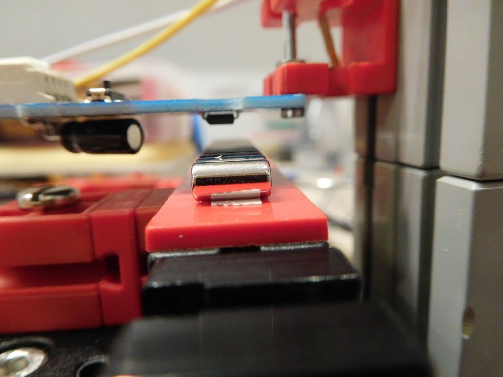

Für die Justage des Magnetsensors ein Aufbau mit einer oszillierenden Linearbewegung:
Die Kurve wurde so eingestellt, dass die "Treppen" weitgehend verschwunden sind:
Auf jeden Fall sieht man, dass der Sensor nicht "wegläuft" und die Umkehrpositionen gut reproduziert werden.
Denke, damit kann man was machen.
Da die Bewegung nicht ganz gleichförmig ist, sind die Extrema nicht symmetrisch. (Oben ist es breiter, weil da die Umkehrung etwas länger braucht als unten)

Eine saubere Oszillationsbewegung hinzubekommen ist gar nicht so einfach.
Immer verkeilt sich etwas, die Drehscheibe eiert oder die Führungsachsen sind verbogen, was dann zu einem lokal erhöhten Gleitwiderstand führt.
Dieser Aufbau ist jetzt halbwegs brauchbar:
Um den Magnetsensor zu positionieren, beobachte ich am Arduino-Plotter das Signal und justiere den Sensor, bis ich im Sinus-Signal keine "Treppen" mehr sehe.
Im Prinzip funktioniert es also. Allerdings habe ich noch keine Idee, wie man die Positionierung in einem Modell hinbekommt.

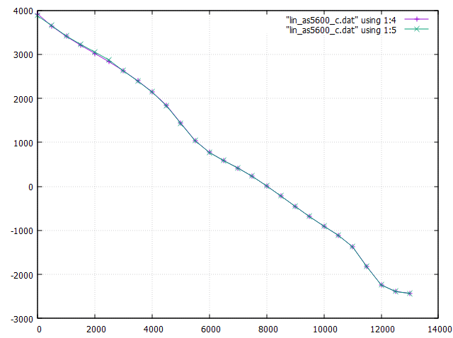

Ich habe mal mit einem Verschiebetisch die Werte aufgenommen.
Die Reproduzierbarkeit ist sehr gut. Werte wurden in beiden Richtungen aufgenommen. Die Kurven decken sich praktisch bis auf 10 counts.
Was natürlich nicht schön ist - und das haben wir bereits mit dem oszillierenden Teil gesehen - ist, dass die Kurve nicht linear ist.
Man kann das durch geeignete Justage des Sensors sicher optimieren, aber nicht ganz wegbekommen. Und immer Eichkurven aufnehmen, ist oft auch nicht praktikabel. Vielleicht kann man ein Justagetool (Lehre) drucken, mit dem man den optimalen Abstand Sensor-Mangete - wenn man ihn dann mal gefunden hat - leicht reproduzieren kann.
Magnetencoder-Counts vs. Verschiebeweg in um

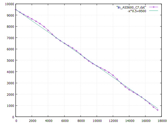

Der optimale Abstand ist nicht zentral über den Magneten, sondern seitlich versetzt:
Die Hubbel sind nicht ganz weg zu bekommen.
Man beachte, die Steigung von -0.5. Diese ist zu erwarten, weil der Sensor für eine "Umdrehung" (Drehung des Magnetfelds) 4096 Impulse liefert und die Magneten einen Durchmesser von 4mm haben. Da die Magneten antiparallel angeordnet, wird eine volle Umdrehung des Magnetfelds nach 2 Magneten also 8mm erreicht. Manchmal ist die Steigung auch 0.5. Ich glaube, es hängt davon ab, auf welcher Seite sich der Sensor befindet.
Wenn einen die Hubbel stören (ohne Korrektur ist der Fehler ~ 0.1 mm) , kann man eine Eichkurve aufnehmen. Um dann im Zielmodell die richtige Position für den Sensor zu finden eine Justierhilfe, die auf der einen Seite das AS5600-Board (Grove AS5600) und auf der anderen Seite das Manget-Array aufnimmt:
Es kann auch sein, dass die Magnete nicht gleich stark sind und daher die Hubbel kommen. Aber vermutlich sieht das Magnetfeld halt so aus.

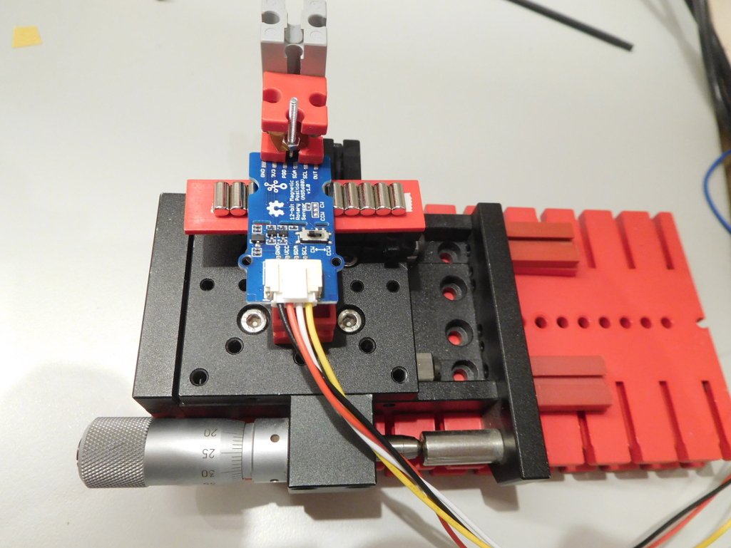

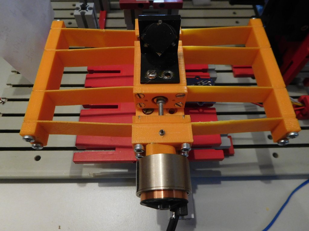

Die Längenmessung kann für eine Flexure-Linear-Verschiebe-Einheit verwendet werden. Im beweglichen Shuttle ist an der Unterseite ein Stapel von Zylindermagneten verborgen. Auf der Grundplatte in passendem Abstand der AS5600-Sensor.
[attachment=1]Modflex1.JPG[/attachment]
[attachment=0]Modflex3.JPG[/attachment]
Mit einer billigen M3-Schraube kann man dann die Positionen wiederholgenau einstellen. Zur Eichung kann eine Mikrometerschraube eingesteckt werden. Die Nullposition ist die Ruhestellung des Flexures. Nachdem man die Eichkurve aufgenommen hat, kann die Mirkometerschraube durch das "Driver-Barrel" (Zylinder, der 2 M3-Muttern enthält) mit der M3-Schraube ersetzt werden.
Wenn ich z.B. die Weißlichtposition in einem Michelson-Interferometer gefunden habe, merke ich mir den Zahlenwert des Magnetsensors und kann die Position dann auch nach großer Verstellung wieder finden. Ich kann damit auch verifizieren, ob sich das Shuttle nach einer gewissen Zeit verschiebt.
1 mm sind etwa 500 Counts, was eigentlich für Interferometrie im sichbaren Bereich noch etwas grob ist. Wie genau das wirklich ist, hängt natürlich von den Fertigungstoleranzen der Magneten und ihrer Chrom-Beschichtung ab. In dem Originalbeitrag wurden chinesische Rotations-Sensoren mit 21-Bit Auflösung verwendet. Das wäre natürlich schon interessant.

Elektronenmikroskop wird das nicht. Aber ich bin auf dem Weg, um Verstellungen im Bereich von optischen Wellenlängen zu realisieren. Endlich mal, was schon lange auf meiner ToDo-Liste war: Verstellung mit Voice-Coil. Längenmessung mit dem Magnet-Array und Ansteuerung der Voice-Coil mit PWM, Regelung wieder mit PID:
Der Drück-Mechanismus ist noch etwas schlampig. Aber im Prinzip funktioniert es schon.
Folgendes Experiment hat geklappt:
1. Baue Mikrometerschraube ein
2. Justiere Interferometer auf Weißlichtposition
3. Merke den Encoder-Wert
4. Baue auf Voice-Coil um
5. Setze Regler auf den ausgelesenen Enocer-Wert
=> Weißlichtposition wird gefunden: Bunte Interferenzmuster erscheinen
Vielleicht ginge es mit Minimotor mit Getriebe, der dann "am Rad dreht". Blöd halt nur, dass sich das Rad axial verschiebt.
Oder klassisch: 2 Muttern auf dem Schlitten und eine lange Gewindestange verwenden. Braucht man halt wieder Kugellager und Befestigungen dafür.
Grüße
