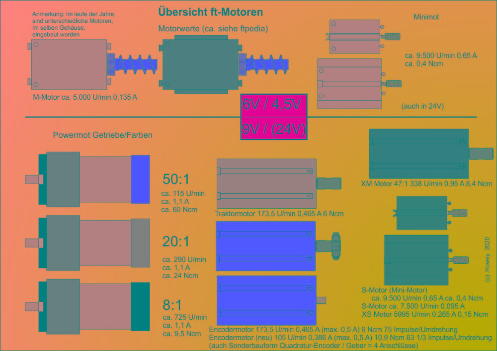

Die Dokumentation des Plus Control Set (Artikelnummer 136581) gibt an, dass der maximale Strom pro Ausgang des Empfängers (Artikelnummer 503146) 250 mA beträgt, mit einem Gesamtmaximalstrom aller Ausgänge von 1 A.
Eine Übersicht der ft-Motoren zeigt, dass nur der alte 6 V Motor (Artikelnummer 31039, 135 mA) für den Anschluss an den Empfänger geeignet ist, alle anderen Motoren benötigen zu viel Strom.
Selbst der im Advanced Tractor Set IR Control (Artikelnummer 524325) enthaltene Motor (Artikelnummer 151178) scheint mit 465 mA Strombedarf zu viel für den (ebenfalls in diesem Set enthalten !) Empfänger.
Ich frage mich außerdem, ob der Strombedarf des Servomotors in dem Gesamtmaximalstrom von 1 A enthalten ist, und wenn ja, wie hoch der Strombedarf dieser Servomotor ist.
Alle oben genannten Informationen stammen aus der ft-Datenbank, der verfügbaren ft-Dokumentation und diesem Forum.
Sind diese Informationen korrekt, oder . . . ?

Ööhhmmm... wie kommst du darau?
Zum einen nimmt man den Normalbetrieb, nicht unbedinngt den Kurzschlußstrom.
Zum anderem hat der 6V Motor bei 9V auch einen höheren Strom.
Was ich nun nicht machen würde ist den alten 4,5V Motor damit übermäßig zu betreiben, alle anderen ft-Motoren sind aber dafür geeignet.
Die "Stromaufnahme" ist ja je nach Last anders. Bei manchen gibt es auch Kurven, wo man das ablesen kann.
Dort wo die Modelle aus den Kästen mit Motoren ausgestattet sind, wir ja auch vorher ausprobiert ob sie so funktionieren.
Auch die Kabel selbst haben bei sehr sehr hohen Strömen ihre Probleme.
Auf den vielen Modellschauen, Conventions und auch bei mir zu Hause, laufen die Motoren... und laufen... und laufen... :-)
Ich rechne mit so 400mA -max- bei einem Motor. Wobei ich glaube ich hab erst zwei mal Modelle durchgerechnet von ganz ganz vielen.
Dazu kommen noch Schutzfunktionen z.B. beim Akku die dann abschalten würden.
Also keine Sorge und einfach weiterbauen.

Ich habe Probleme mit meinem Empfänger, der nicht richtig funktioniert, und versuche herauszufinden, woran es liegt.
Das Plus Control Set (https://ft-datenbank.de/ft-article/3195) enthält keine Akku, laut Bedienungsanleitung sollte eine 9 V Akku ausreichen.
Da das nicht funktionierte, habe ich auf Anraten von Forumsmitgliedern eine neue Akku (11,7 V volle Ladung) gekauft, das schien zu helfen, aber das Problem (Irrationale Bewegungen des Servomotors) trett jetzt wieder auf.
Zwischendurch baute ich auch noch Thomas' Mikro-LKW*, was ein totaler Reinfall war. Das Ding flog außer Kontrolle vom Tisch.
* https://www.ftcommunity.de/bilderpool/m ... lkw/31783/
(Die Bezeichnung lautet Micro-RC-LKW, aber es handelt sich eigentlich um ein Micro-IR-LKW.)
Als ich Dirks Liste las und dein Bild dazu sah (https://forum.ftcommunity.de/download/file.php?id=1682), dachte ich, es läge an einer der andere Motoren (nicht der Servo) die Überlastung verursachte, weil er ungeeignet sei.
