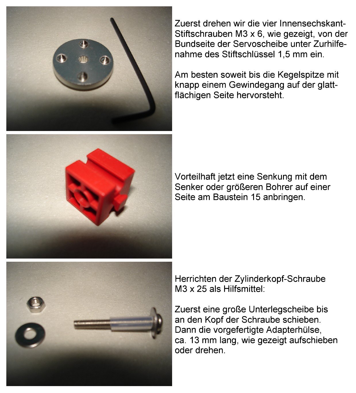

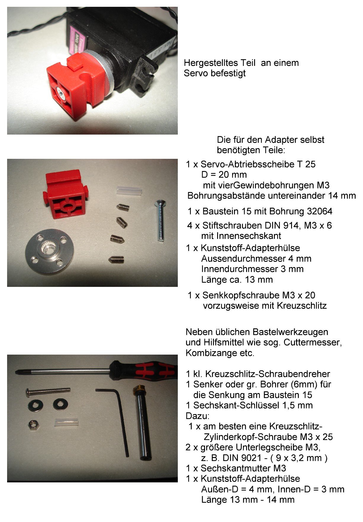

Beitrag von Karl » 15 Mai 2025, 22:10
Hallo,
hier die versprochene Anleitung für den servoseitigen Basis-Anbau.
Die Servo-Abtriebsscheibe sind fast immer Alu-Ausführungen und werden
auf diversen Verkaufsplattformen relativ preisgünstig angeboten.
Beigelegte Schrauben können der "Bastelkiste" anvertraut werden.
Darauf achten daß die Gewindebohrungen M3 untereinander den Abstand
von 14 mm haben und die Zahnteilung im Bund der des Servos entspricht,
meistens 25 T. Der Außendurchmesser der Scheibe ist nicht kritisch, beträgt
in den meisten Fällen 20 mm. Die Stärken der Scheiben 2 mm und 2,5 mm.
Damit kann man gut leben.

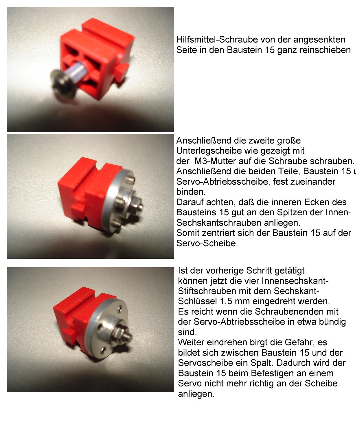

Zweiter Teil:
Dateianhänge
Karl
Beiträge: 2527
Re: FT-Servo-Mitnehmer_25T
Beitrag von Karl » 15 Mai 2025, 22:23
Dritter Teil:
Karl
Beiträge: 2527
Beitrag von Karl » 15 Mai 2025, 22:24
Vierter Teil:

Beitrag von Karl » 16 Mai 2025, 16:07
Hallo "kräml",
danke für die Rückmeldung.
Allgemein:
Wenn man auf die Sicherungsschraube samt Adapterhülse verzichtet ist es möglich
eine Achse oder Welle in der 4mm Bohrung des Baustein 15 mittels Blitzkleber zu
befestigen. Natürlich am bestenl ohne Servo denn sonst hält die ganze Einheit "ein Leben" lang.
Konstruktiv ist dann dafür Sorge zu tragen daß die Einheit sich nicht von der Servo-
Abtriebswelle entfernt.
atzensepp
Beiträge: 1246
Wohnort: Uttenreuth
Beitrag von atzensepp » 16 Mai 2025, 18:39
Hallo Karl,
sehr guter Vorschlag! ich würde vermuten, dass man mit diesem Prinzip auch eine ft-Klemmverschraubung nutzen kann.
Florian
