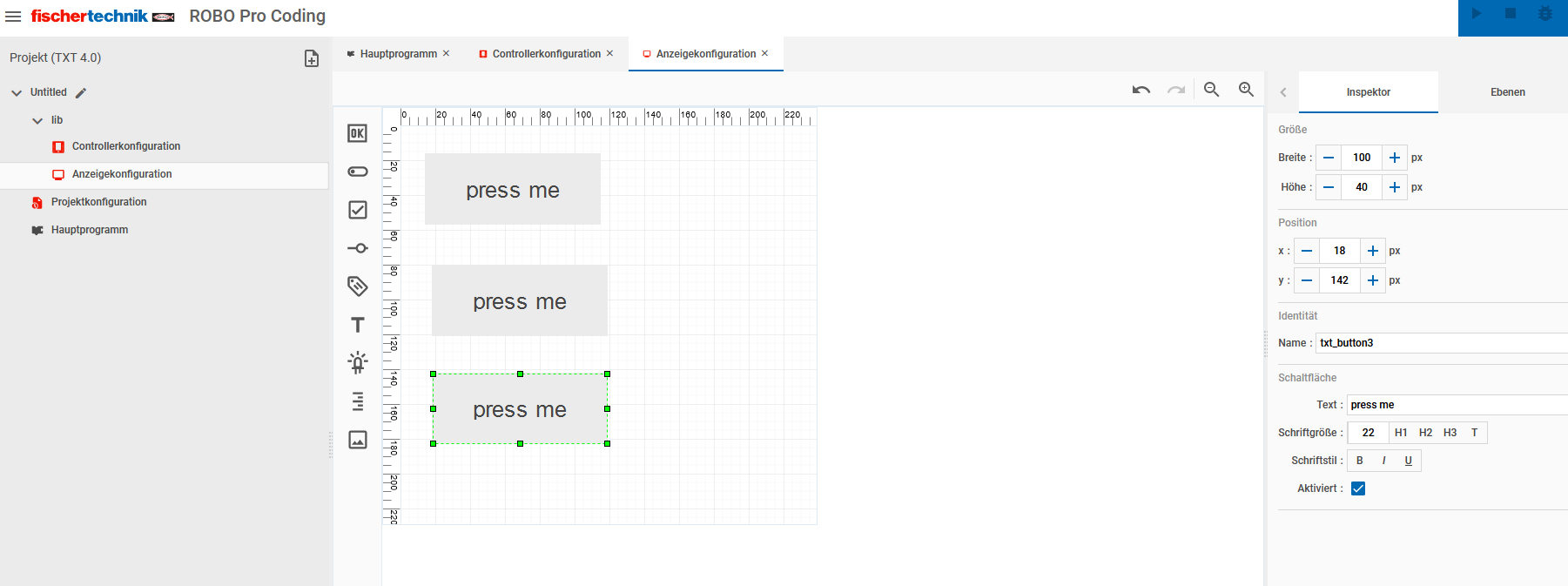

Oben rechts ist eine Art von Zettel mit einem Plus drin, da drauf klicken und Anzeige auswählen und Erstellen drücken.
Es erscheint eine Anzeigenkonfiguration. Damuss nun das OK Zeichen in das mittlere Feld gezogen werden.
Bei Inspektor kann du einstellen, wie genau die Schaltfläche aussehen soll.
Die einzelnen Schaltflächen werden durchnummeriert.
Man kann aber auch eigene Namen nehmen z.B. Taste_1 und als Text statt "press me" halt eine 1 usw..

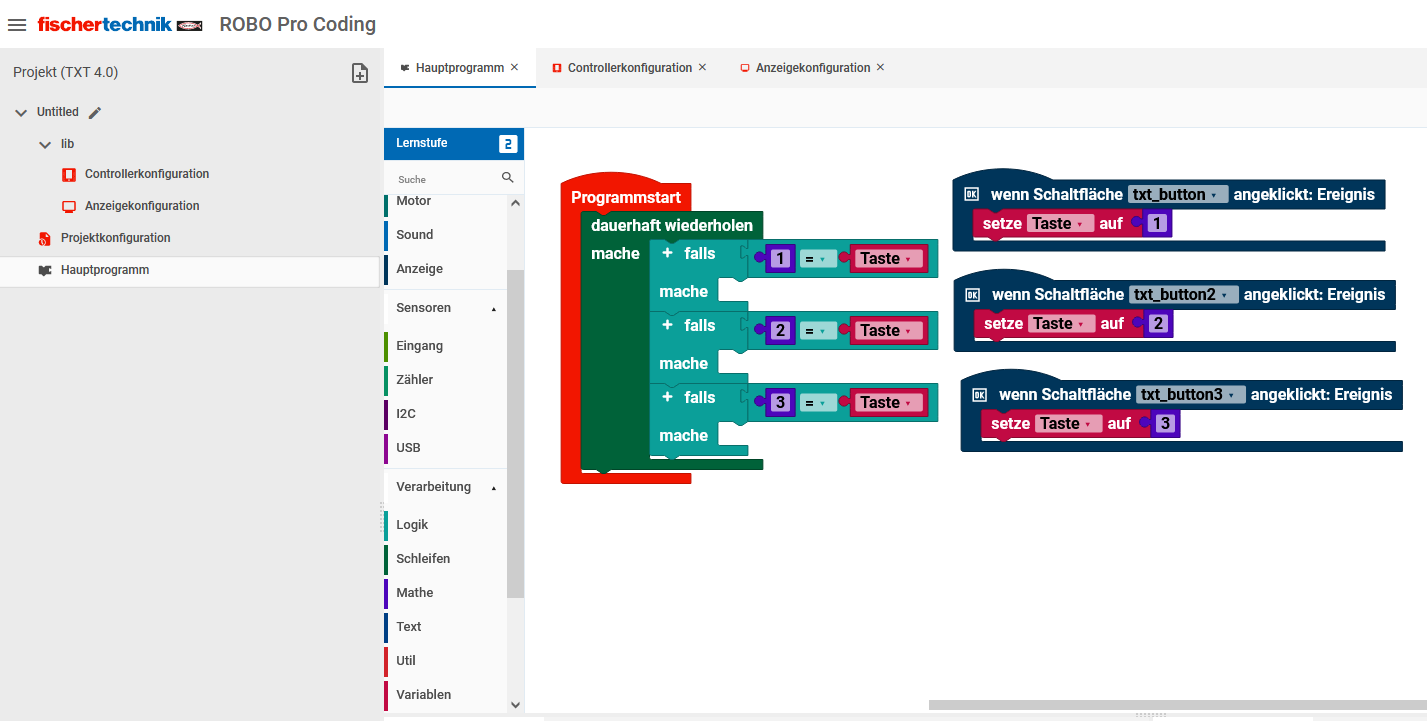

Hauptprogramm auswählen
Lerstufe 2 oder 3 nehmen.
Man kann für jede Taste nun ein Unterprogramm machen, was auf die Taste reagiert.
Also unter Reiter Anzeige "wenn schaltfläche ... gedrückt Ereignis". Das drei mal in das Hauptprogramm reinziehen oder duplizieren.
Nun bei jedem Unterprogramm die Schaltfläche auswählen.
Reiter Variable "Taste" erstellen.
In jedes Unterprogramm "setze Taste auf" reinziehen und vom Reiter Mathe das erste Symbol Zahl hinter "setze Taste auf".
Da dann jew 1, 2, 3 eintragen.
In das Hauptprogramm beim Reiter Logik "fals mache" rienziehen und danach den Vergleich = vom Reiter Logik.
Da dann halt eine Zahl und die Variable Taste reinsetzen.
Dieser Teil wird also nur ausgeführt, wenn die Taste mit der eingetragenen Zahl übereinstimmt.
Das macht mal halt drei Mal.
Ich hoffe, dir ist es klar, was ich meine.
