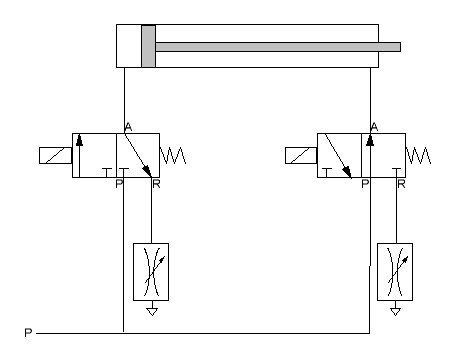

wollte jetzt mal zur Abwechselung eine pneumatische Schaltung mit der neuen einstellbaren Drossel aufbauen sowie
doppeltwirkendem Zylinder. Statt Handventile jetzt allerdings mit elektrischen Magnetventilen.
So ganz modern und sortenrein mit elektrischen 3/2 Magnetventilen von Fischertechnik und wie seither in der Pneumatik
mit Abluftdrosselung. Habe einige originale Fischertechnik - Magnetventile.
Ach du Schreck, die Fischertechnik-Elektro-Magnetventile haben an der Abluftöffnung keinen Schlauchanschluß. Nur so einen Fetzen
Schaumgummi, Schaumstoff oder wie das Zeug auch heißen mag. :(
Da werde ich sicherlich auf FFM-Magnetventile umsteigen müssen.
Klar, könnte auch nur mit den vorhandenen Schlauchanschlüssen tricksen. Ist aber nicht sinngemäßer Mehraufwand.
Irgendwie ein bischen blöd.
So habe ich es vor zu machen.
Aus- und Einfahren des Kolbens im doppeltwirkenden Zylinder immer gedrosselt.
Drosselung für jede Richtung seperat einstellbar.
Kann sein daß die Symbole veraltet sind. Lange ist es her wie ich es gelernt habe. :oops:
doppelwirkender Zylinder mit 3-2-Wege.JPG (15.62 KiB) 6518 mal betrachtet

Re: Neue Drosselteile 180925 und 180926
Beitrag von steffalk » 29 Sep 2021, 13:11
Tach auch!
Falls Du zwei Rückschlagventile hast (die mal zum alten Selbstbaukompressor gehörten), kannst Du auch in die normale Zuleitung zum Zylinder jeweils eine Parallelschaltung von Drossel und Rückschlagventil einbauen. Dann drosselt die Drossel in die eine Richtung, aber in die andere lässt das Rückschlagventil die Luft fast ungehindert durch. Das findest Du auch (mit verschiedenen Selbstbaudrosseln und -Ventilen) in der ft:pedia.
Gruß,
Stefan
Karl
Beiträge: 2525
Beitrag von Karl » 29 Sep 2021, 14:04
Hallo Stefan,
danke für die Antwort und Tipps.
Klar, andere Lösungsmöglichkeiten habe ich auch im Hinterkopf. Wollte nur mal darauf hinaus
daß es viele Anwender, welche keine älteren Teile haben oder denen die Erfahrungen mit
der Pneumatik fehlen, schwieriger haben.
Beim bekannten Internet-Auktionshaus werden große Fischertechnik-Pneumatik-Kästen gewiß
nicht billig angeboten. Vom Inhalt her reichhaltig für 0,3 bar Pneumatik, aber letztendlich nicht
gut nutzbar für diejenigen welche kein altes Fischertechnik-Pneumatik schon besitzen.
