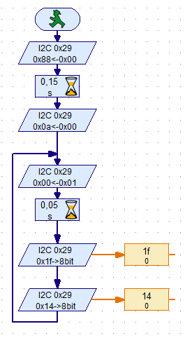

Re: Abstandsensor VL53L0X
Hab das versucht zu testen.
Adresse OK Aber Schaltung zeigt keinen Wert. Wo liegt der Fehler?
Gruß der Axel
Gruß der Axel
Mit welchem "RoboPro" hast du das gemacht?
Und was ist dein Plan? Hast du ein Modul mit dem bestimmten Chip? Und wenn ja welches Modul? Den Chip gibt es ja bei verschiedenen Anbietern?
An welchen Controller willst du den anschließen?
Wenn du nur Abstand messen willst, warum kein Ultraschall Sensor?
Oder willst du die hohe Kunst der Laser Sensor Konfiguration ausprobieren und nutzen?
Ich benutze einen (anderen) Laser Sensor über I2C am Calliope.
Robo Pro Version 4.7.0
Ich wollte es über Robo Pro erlernen um dann an der Oxocard weiterzuarbeiten.
Der Schwerpukt war das benutzen von I²C-Komponenten mit der Oxocard.
Scheint nicht so einfach zu sein, so wie IO Board PCF8574, LED Display COM-11440 oder Nunchuck.
Es handelt sich um den CJVL53L0x02.
Gruß der Axel

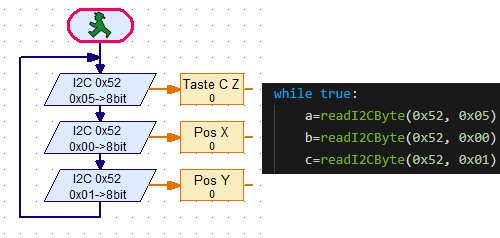

Hast recht, aber das spielt bei I²C so ja keine Rolle. Geht bei beiden.
Funktioniert bei Oxocard super (Beispiel: auslesen Nunchuck)
Gruß der Axel
Gruß der Axel
Hallo,
Das Datenblatt von STM https://www.st.com/en/imaging-and-photo ... 53l0x.html empfiehlt,
zum start erstmal einige Register auszulesen um zu überprüfen ob das setup funktioniert.
Kapitel 4.2 im Datenblatt.
z.B. sollte das Lesen der u.a. registerdaddressen folgende Werte anch einem reset zurückgeben:
0xC0 -> 0xEE
0xC1 -> 0xAA
0xC2 -> 0x10
Das würde ich erstmal ausprobiren.
PS: Ich habe den Abstandssensor nicht nur ein bischen Erfahriung mit I2C.
In Robopro gibt es auch eine Bibliothek mit einigen I2C Beispielen.
