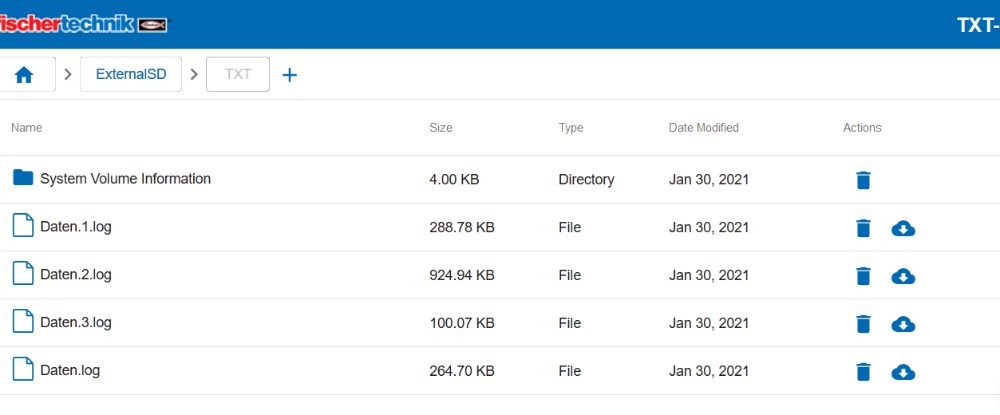

Die Daten kann man dann auch via Webserver abrufen, siehe Bild anbei, weil dann braucht man die SD-Karte nicht entfernen:
Logging Daten auf der SD-Karte vom TXT

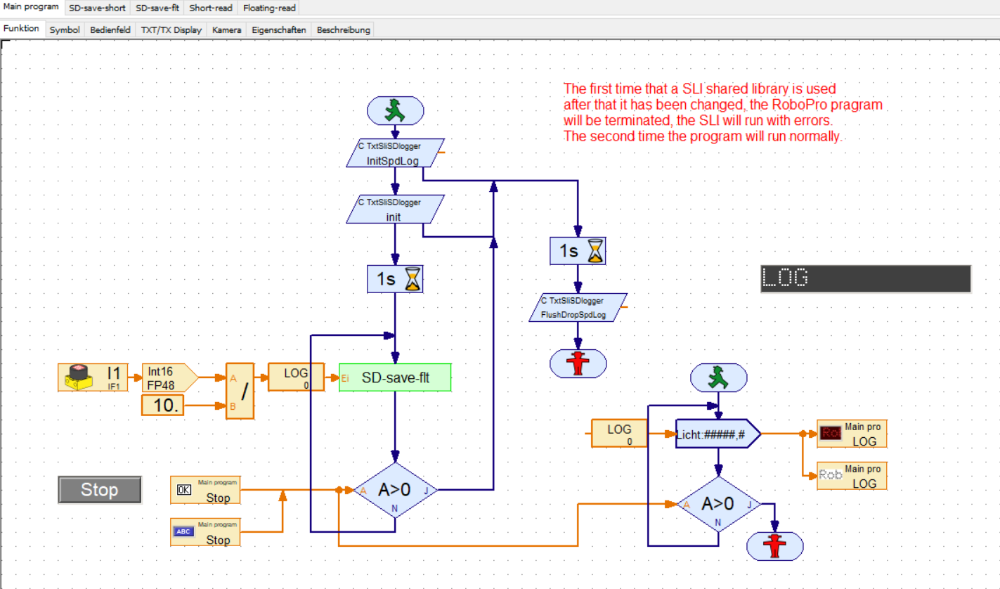

So könnte das RoboPro Programm aussehen.
RoboPro
RoboPro

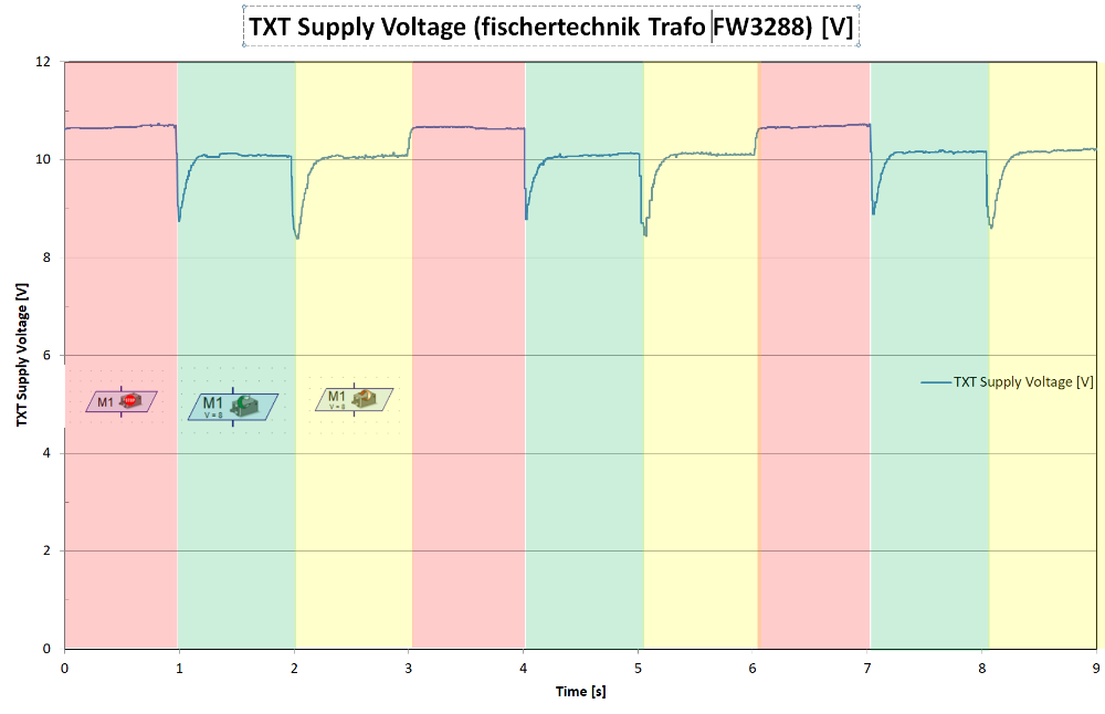

Hier ein Beispiel bzgl dem ROBOPro Datalogger:
Hintergund ist eine Funktion in den TXT einzubauen, um eine Info zu liefern wann der Akku wieder aufgeladen werden soll.
Der TXT misst dazu die Versorgungsspannung und wandelt die gemessenen Integer Werte mit einem Kalibrierungsfaktor in eine Spannung um.
Den ermittelten Kalibrierungsfaktor ist ca 0,0009*Vin + 1,5 V (selbst ermittelt da fischertechnik bisher keinen Wert geliefert hat).
Dann habe ich die Versorgungsspannung mit ROBOPro auf die SD-Karte geloggt und parallel am M1 einen Motor ein rechts, links und dann ausgeschalten, jeweils eine Sekunde. Wie erwartet ist der tiefste Wert wenn der Motor von rechts auf links geschaltet wird.
Das Ergebnis ist hier dargestellt:
TXT Versorgungsspannung
Supply Voltage.png (57.39 KiB) 12045 mal betrachtet
Als nächsten Schritt soll ein Limit definiert werden bei dem der Anwender aufmerksam gemacht wird, dass der Akku geladen werde soll.
Der soll detulich über 5V liegen weil bei dieser Spannung schalltet der TXT ab. Der TXT soll dann bei diesem Limit einen Alarm über den TXT Lautsprecher liefern.
