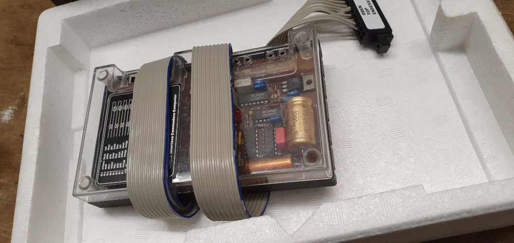

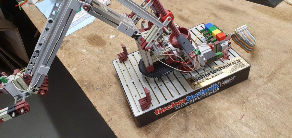

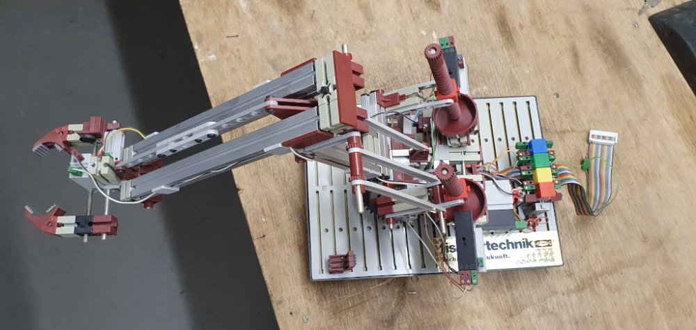

Beitrag von mane » 17 Okt 2020, 10:49
Hallo liebe Community,
ich räume gerade ein bisschen in unserem Keller und bin auf meinen alten Trainingsroboter und dazugehöriges C64 Interface nebst Kartons gestossen.
Nachdem mir die Zeit fehlt, besteht hier in der Community Interesse an diesen Raritäten ?
Weitere Bilder und Informationen können gerne bereitsgestellt werden.
Grüße
Manfred
