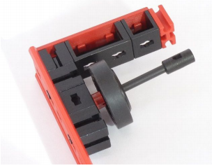

Hallo,
ich bin gerade dabei mit meinem Sohn den Dominostein-Aufsteller aus ft:pedia 1/2018 nachzubauen.
Dabei haben wir ein kleines Problem mit dem Antriebsrad "Rad 23": ich habe davon noch eine alte rote Version (vermutlich Ende 70er Jahre :-) ), die auf den (alten) Metallachsen gut klemmt und die Bewegung des Rades daher einwandfrei überträgt. Bei dem Dominostein-Aufsteller wird allerdings eine Kunststoff-Rastachse verwendet - bei der von uns verwendeten klemmt dabei das Rad 23 leider nicht sondern läuft frei auf der Achse. Habe ich dabei etwas übersehen? Haben neuere Versionen vom "Rad 23" einen etwas kleineren Innendurchmesser für die Achse? Gibt es eine andere sinnvolle Möglichkeit ein Rad 23 fest mit einer Rastachse zu verbinden (ausser Heißkleber, wie an anderer Stelle empfohlen ;) )?
Vielen Dank,
Andreas

Hallo,
klemmen Sie docch am einfachsten Fäden, am besten an drei, ca.120 Grad versetzte, Stellen mit ein.
Kann man hinterher auch problemlos entfernen.
Wenn es dauerhaft sein soll, vorsichtig mit "Blitzkleber" das Rad auf der Welle befestigen.

Hallo Karl,
vielen Dank für die Antwort - ja an die Fäden hatte ich auch schon gedacht, ich war nur etwas verwundert dass diese Problematik bei der Baubeschreibung zum Dominostein-Aufsteller anscheinend nicht aufgetreten ist ... aber wir werden das jetzt einfach mal so probieren :)

Hallo Karl,
Ich fand, dass in meiner großen Sammlung alle die Rastachsen 45 und 75 lockerer (zu locker) sind als die anderen Rastachsen, wenn sie in ein Rad 23 eingepresst werden. Es war egal, ob ich alte oder neue Räder 23 verwendete (mehrere von jeder roten, weißen und schwarzen wurden überprüft).
ENGLISH:
I checked my large collection and found that all the Rastachsen 45 and 75 (latching axles) are looser (too loose) than the other Rastachsen when pressed into a Wheel 23. It didn't matter if I tried them in an old or new Wheel 23 (several each of red, white, and black were checked).

Hi,
Burkhard hat geschrieben:
27 Feb 2020, 15:23
seltsam, meine Rastachsen 45 sitzen alle fest in den Rädern 23. Bei mir sind die Rastachsen 60 und 70 locker. Ich würde das Verhalten auch umgekehrt auslegen: Meine Rastachsen 45 sind alle zu dick! Sie klemmen beispielsweise im Rastdifferentialkäfig.
Man kann auch gut ein Stück Papier einklemmen, das den Umfang einer 4 mm Achse hat.
Ansonsten: Viel Erfolg beim Nachbau des Staplers und viel Freude damit!
