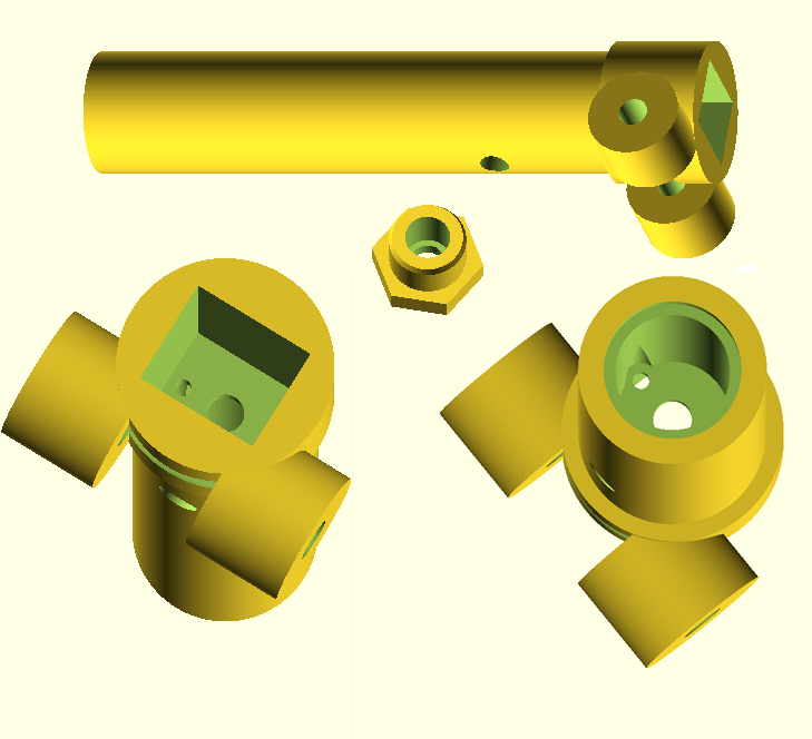

hier ein neues Spezialteil aus meiner 3D-Werkstatt ;) ...
Soll aussehen wie ein Hydraulik-Zylinder, aber per Micro-Motor angetrieben werden:
ok, ich gebe zu, es hat nicht mehr so viel mit Fischertechnik zu tun; außer die Maße der Befestigung: Die Breite passt ins ft-Raster 30mm; der Durchmesser der Bohrung ist 4mm
Der Innendurchmesser des Zylinders und der Zylinderkopf haben die passenden Maße für ein M12-Gewinde. Die Gewinde habe ich aber nicht gedruckt, sondern per Gewindeschneider ins Plastik geschnitten (funktioniert hervorragend bei PETG !!)

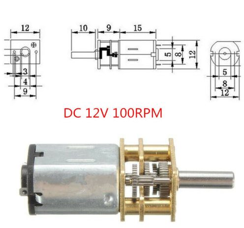

Eingebaut wird dieser Motor:

hab einen Motor gefunden, der besser geeignet ist:
Der Motor selbst hat die selben Maße wie vorher, hat aber anstatt einer 3mm D-Welle gleich eine M4-Spindel mit einer Länge von 55mm
Das hat ein paar Vorteile:
- Ich spare mir einen Wellenadapter von der Motorwelle auf die Spindel; damit kann ich den ganzen Zylinder 15mm kürzer bauen.
- M4 statt M3 hat eine etwas höhere Steigung, damit bewegt sich die Hubstange etwas schneller
- außerdem hat dieser Motor 400 U/min anstatt 300.
Eine erste Messung ergab 13 Sekunden für eine M4-Mutter über die ganzen 55mm; allerdings im Leerlauf ohne weitere Last.
Vielleicht für das Modell immer noch nicht optimal, aber doch ein guter Anfang
Nachteil dieses Motors:
- deutlich lauter als der erste. Keine Ahnung, anderer Lieferant, Hersteller ??? da gibt es wohl große Unterschiede!
- die maximale Hublänge lässt sich nicht verändern. Wenn 50mm nicht reichen, dann taugt die Lösung nicht.
übrigens, der am Anfang des Threads abgebildete Motor hat deutlich mehr Kraft als der fischertechnik S-Motor, obwohl viel kleiner!

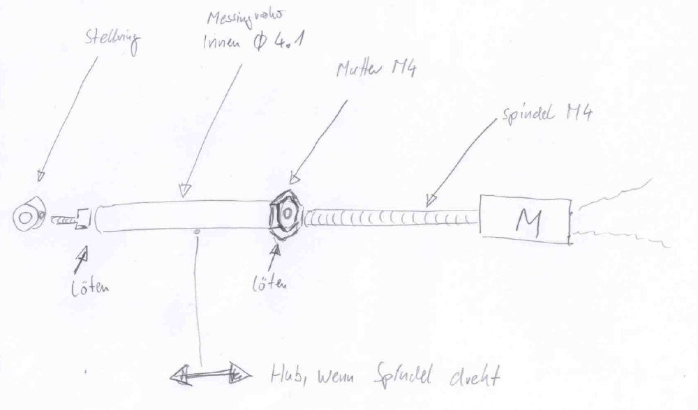

hier mal eine Skizze, wie das Innenleben des Zylinders aussehen soll.
Das 3D Plastik ist auf der Skizze nicht dargestellt; es ist nur vorgesehen zwecks der Optik und hat keine Funktion (außer der Befestigung am Modell)
Erklärung:
Die M4-Spindel ist ja jetzt schon am Motor dran
Die M4-Mutter bewegt sich ja vor und zurück, wenn sie auf der Spindel sitzt und festgehalten wird, sobald der Motor dreht.
Diese Mutter muss an ein Messingrohr gelötet werden, damit sich das Rohr mitbewegen kann.
Der Innendurchmesser des Rohrs muss mindestens so groß sein, damit die Motorspindel eintauchen kann
Außendurchmesser ist ziemlich egal; Ich hab mal ein Rohr bestellt Außen 6mm, Innen: 4.1 mm
Vorne am Rohr muß dann wieder was angelötet werden mit einem kurzen Gewinde M3 oder M4.
Diese 3 Teile zusammengelötet ergeben den Hub-Kolben.
Das M3/M4 Gewinde vorne auf denm Hubkolben wird dann in einen Stellring geschraubt (von denen ich genügend habe).
Wenn dann der Stellring am Modell befestigt wird (z.B. am Hebel für die Schaufel des Radladers), dann wird durch diesen Stellring verhindert, dass sich das Rohr bzw. die M4 Mutter mitdrehen kann.
Alle Teile des Hub-Kolbens (Rohr, M4-Mutter und M3-Gewinde) müssen aus Messing sein, damit ich das hartlöten kann.
Zusammenbau vom ganzen Zylinder (mit 3D-Teilen):
1. Von hinten in den 3D Plastikzylinder (viereckige Öffnung) wird der Motor eingeschoben und von der Vorderseite aus mit kleinen Schrauben festgeschraubt.
2. Von vorne wird dann der gelötete Hubkolben (Rohr mit M4 Mutter usw.) auf die Spindel geschraubt.
3. Dann kommt der große Hex-Plastikstopfen vorne drauf (M12) und wird in den Plastikzylinder geschraubt. Der Stopfen hat ja eine Bohrung, durch die der Hubkolben durchpasst. Der Hubkolben schaut dann ein bisschen vorne raus.
4. Dann noch den Stellring ganz vorne aufschrauben und fertig ist der Hubzylinder
Wenn man jetzt Strom draufgibt, fährt der Kolben vor bzw. zurück.
Zusammengefahren ist dann das Messing-Rohr komplett im Plastikzylinder verschwunden. Die Motor-Spindel ist dann komplett im Messingrohr eingetaucht.
Voll ausgefahren ist das Rohr weit aus dem Zylinder rausgeschoben; maximal soweit bis die M4 Mutter vorne am Plastikstopfen anstößt.
ich weiß nicht, sowas gibt es bestimmt auch schon fertig; hab ich aber noch nirgendwo gesehen;

ich denke mal, es wird nicht so einfach, so ne kleine M4 Mutter mittig auf das Rohr zu löten.
Mit der Drehmaschine hätte ich mir ein Passteil gemacht und ein M4 Innengewinde reingeschnitten.

Es tät ja schon ausreichen, wenn du die Mutter quer durchbohrst, und das Rohr auch, und dann eine Drahtklammer (großes U, die Zipfel nach innen gebogen) drum herum biegst und die Enden beidseitig so weit hinein steckst, dass das Gewinde frei bleibt.
Oder du bastelst das Passteil aus Reparaturknete (muss ja nicht das elend teure 'Sugru' sein). Entweder die Knete als 'Futter' zwischen Mutter und Rohr, oder ohne die Mutter und das Gewinde wird direkt in der Knetmasse, auf einer Schraube / auf dem Gewindestab geformt, natürlich auf einer Lage Frischhaltefolie oder Teflon-Dichtband.
