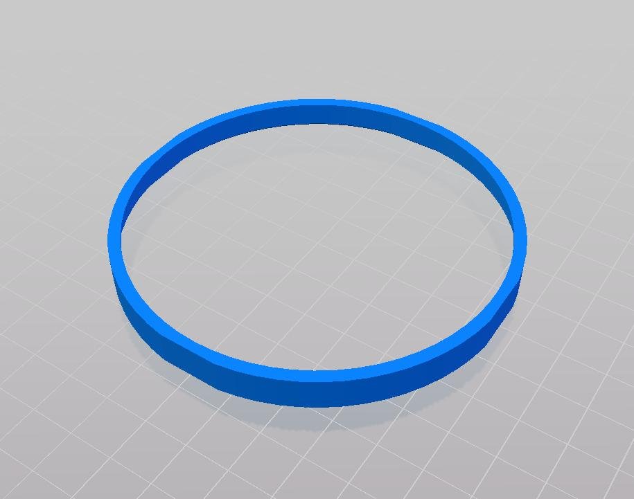

Hi zusammen,
ihr ALLE kennt das Problem - der Trampolinbezug reißt recht schnell, Spielspaß vorbei :-(
Gymnastikband, das z.B. im Sanitätshandel oder bei eBay in verschiedenen Stärken erhältlich ist (ich habe z.Zt. 0.3mm verwendet), eignet sich sehr gut, um einen neuen Bezug daraus herzustellen.
Der Bezug wird einfach mit dem 3D-gedruckten Spannring fixiert - Austausch leicht möglich, und ein Gymnastikband reicht für ca. 20 Bezüge und kostet 3€...
Zu finden auf Thingiverse unter
https://www.thingiverse.com/thing:3922861

Mir scheint das ja eigentlich eine bessere technische Lösung zu sein, als die Orginallösung für die Bespannung... vielleicht könnte man das FT ja vorschlagen für ein update des Baukastens.
Benutzeravatar
PHabermehl
Beiträge: 2640
Wohnort: Bad Hersfeld
Re: Kugelbahn-Trampolin reparatur (3D-Druck)
Beitrag von PHabermehl » 22 Okt 2019, 11:40
Mir scheint v.a. die "Silikonhauben"-Lösung von fishfriend eine gute Idee. Die Montage der Originalbespannung ist schlichtweg katastrophal, das Gymnastikband läßt sich - von zwei Erwachsenen - besser montieren, aber die Silikonhaube geht sicher nochmal um ein vielfaches einfacher drauf.

Beitrag von PHabermehl » 28 Okt 2019, 20:37
So, habe die XM-Bahn eben komplettiert mit Selbstbau-Sprungtuch. Beweis auf youtube: https://youtu.be/8T6YYJicVFg
