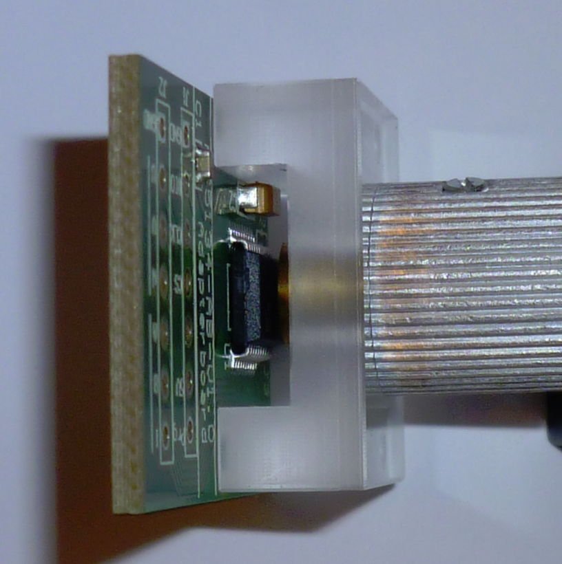

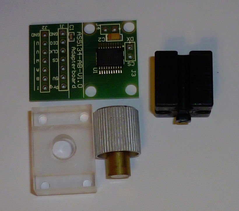

Hallo Jan,
ich bin begeistert!
Diese Boards kannte ich noch nicht. Ich hatte tatsächlich das relativ große AMS-Evalboard.
Aber diese kleinen Boards, die Du gefunden hast, sind genial! Der 1mm mehr auf einer Seite macht mir persönlich nichts aus; ich muß die Teile ja auch irgendwie befestigen! Schau mal bei meinem Roboterprojekt
download/file.php?id=941&mode=view

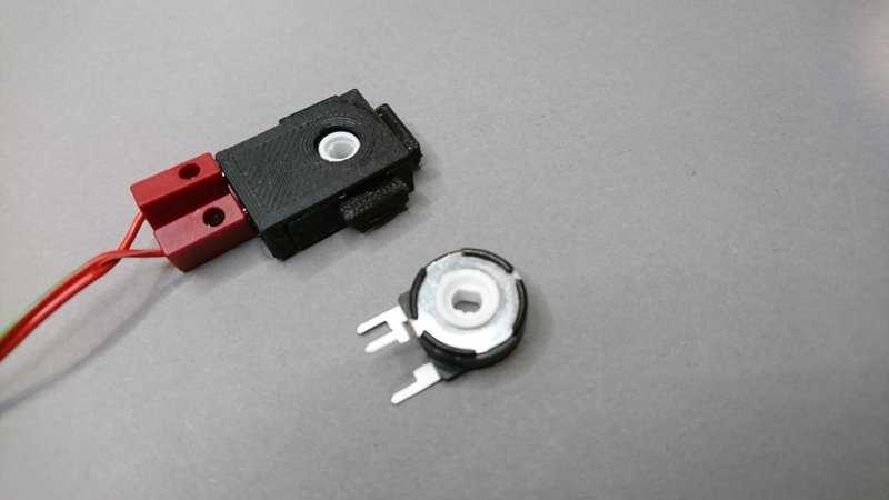

wenn Du genau hinschaust, siehst Du, wie ich die Trimm-Potis befestigt habe; Ich würde mir für diese kleinen AS5600 Boards ein kleines Gehäuse bzw. Halter mit dem 3D-Drucker machen. Dann wäre das eine saubere Lösung!
Die Magnete 4mm hatte ich aus der selben Quelle. Ich glaube, ich hatte auch noch 5mm Magnete; die passen nämlich in den Baustein 15 mit Ansenkung
Da sind wir komplett auf einer Linie. Ich bleibe nur bei meinen Gehäusen gerne wenn irgend möglich im Raster. Und da stört es mich massiv, wenn Maße wie 15x16 einen zu einem völlig überdimensionierten Gehäuse von 30x30 zwingen. Daher kappe ich nötigenfalls, am einfachsten geht es mit der Blechschere, ein paar Millimeter von einer Platine, es sollte also hier problemlos möglich sein, das Gehäuse auf 15x15 bzw. mit Befestigung auf 30x15 zu bringen. ;-)
Ein Thema könnte übrigens die exakte Positionierung sein. Lt. Datenblatt darf das Zentrum des Hall-Sensors nur geringfügig vom Zentrum des Magnetfelds abweichen. Es könnte also Sinn machen, eine Lösung zu suchen, bei der die Platine innerhalb des Gehäuses noch geringfügig justierbar ist, aber vielleicht hast Du da schon Erfahrungen mit dem Evalboard, wie kritisch das werden kann?
Deine Befestigungslösung der Potis kenne ich schon lange! Sehr clever, aber auch hier würde ich ein Gehäuse bevorzugen. Ich glaube wir hatten auch mal per PN Kontakt wegen der Potis, mein damaliger Versuch eines Gehäuses war wenig zufriedenstellend und ich habe ihn daher nie publiziert. Inzwischen gibt ja aber den Trick mit der Printbuchse, daher hat mich der aktuelle Thread gestern noch einmal auf eine neue Idee gebracht, ist aber noch ein Testdruck, der noch ein wenig Tuning braucht:

...Und da stört es mich massiv, wenn Maße wie 15x16 einen zu einem völlig überdimensionierten Gehäuse von 30x30 zwingen. Daher kappe ich nötigenfalls, am einfachsten geht es mit der Blechschere, ein paar Millimeter von einer Platine, es sollte also hier problemlos möglich sein, das Gehäuse auf 15x15 bzw. mit Befestigung auf 30x15 zu bringen. ;-)
ich dachte eher an so etwas wie einen Halter 15x30 für diese Platine ; in diex x Richtung wäre der Halter bündig mit der Platine, die andere Seite ist dann entsprechend länger für die ft-kompatible Befestigung. Der Halter eventuell mit Deckel zum draufschrauben durch die Löcher der Platine. müsste eigentlich sauber aussehen; ich muß mir auch solche Platinen bestellen!
juh hat geschrieben: ↑
16 Okt 2019, 21:17
ich muß mal das Evalboard suchen; ist lange her.....tief vergraben irgendwo in einem Schrank; ich weiß noch, da war ein Halter für den Magneten dabei

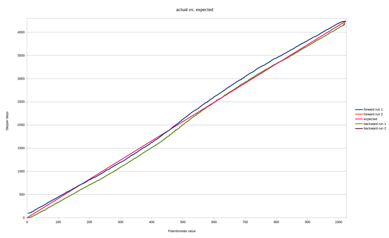

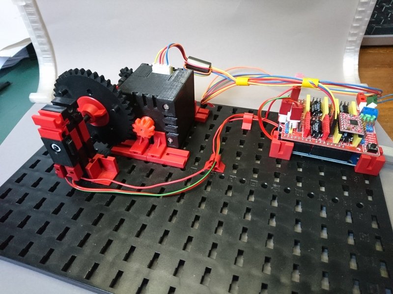

während ich auf das Päckchen aus China warte, habe ich das Piher PT 15 Poti (in der Variante PT15 N H05 10kΩ) hier mal ein wenig auf den Teststand geschickt. Interessiert haben mich
1. Effektiver Winkelbereich
2. Linearität
3. Positionsgenauigkeit
4. Verschleiß
Die Messungen beruhen auf dem Vergleich von gemessenem Potentiometerwert (Abk. P, von 0 bis 1023 per Arduino analogRead()) und Steps ab Referenzposition (0 bei P=0). Das Spiel von Rastachse auf Potentiometer habe ich durch einen kleinen gedruckten Adapter eliminiert, zwischen Z10 und Z40 bleibt natürlich etwas Umkehrspiel. Bisher beruhen alle Messungen auf einem einzelnen Potentiometer, neu gekauft vor ca. 3 Jahren.
Der Stepper hat 200 Schritte pro Umdrehung, bei 1/8 Microstepping und einer Übersetzung 4:1 macht das 6400 (Micro-)Steps pro Umdrehung. Für den Bereich von P=0 bis P=1023 braucht es 4240±4 Schritte, das entspricht einem Winkelbereich von 238,5 Grad. Der im Datenblatt angegebene "Electrical rotation angle" von 240° ± 20° wird also ziemlich genau erreicht.
2. Linearität
resized_Messreihe actual vs expected linear.png (50.34 KiB) 32302 mal betrachtet
Abgetragen sind je zwei Messfahrten über den gesamten Messbereich von P=0 bis P=1023 vorwärts und rückwärts. Befunde:
(a) Hohe Übereinstimmung zwischen den Fahrten. Der Versatz zwischen Vorwärts- und Rückwärtsfahrt ist mit dem Umkehrspiel zwischen Z10 und Z40 zu erklären, ansonsten praktisch deckungsgleiche Kurven, die beiden Vorwärts- und Rückwärtsfahrten überlagern sich jeweils.
(b) Geringe Abweichungen vom erwarteten linearen Verlauf. Die Auflösung ist also über den Messbereich hinweg nicht homogen. Für exakte Winkelmessungen/-positionierungen kann das je nach Anwendung ohne (vermutlich zu aufwändige) Korrektur zu ungenau sein. Für das Wiederanfahren gespeicherter Positionen dürfte sich daraus aber kein Problem ergeben.
(c) Größere Ungenauigkeiten in Nähe der Endpunkte. Die jeweils 10 (konservativ: 20) äußeren P-werte sollten nicht genutzt werden. Pragmatisch könnte der Bereich von P=12 bis P=1011 genutzt werden, dann hätte man eine Auflösung von exakt 1000 P-Werten und wäre relativ sicher ggü. Ungenauigkeiten in den Extrembereichen.

So, wie angekündigt hier noch das Design auf thingiverse:
https://www.thingiverse.com/thing:3922753
Das Poti wird ohne weitere Modifikation ins Gehäuse gesteckt, die beiden Hälften werden mit Sekundenkleber verklebt. Der kleine Streifen wird einfach um das Rastachsenende gefaltet und sorgt für einen spielfreien Halt der Rastache im Poti. Die modernen schlanken ft-Stecker, die ich persönlich gar nicht mag, sind hier sehr nützlich, da sie einen bündigen Einbau ermöglichen. Für Roboterarme gibt es noch ein Spezial-Bauteil zur Fixierung der Rastachse am freien Arm, wie im folgenden Demo-Video zu sehen:
https://www.youtube.com/watch?v=k6kb0ZGcKnQ
Der Wert des vorderen Potis wird eingelesen und als Sollwert in einen PID-Regler gesteckt, das hintere Poti liefert den Input, das Output steuert den Mini-Motor.
vg
Jan

Ja! Ein PID-Regler auf dem ftDuino. Genau dafür fehlte mir der Trimmer! Kannst Du Gedanken lesen?
Edit: Unerlaubter Begriff "Poti" ersetzt.

Yay, damit könnt' man mal eine pneumatische Positionsregelung basteln........
