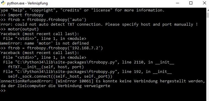

Hallo,
ich habe die neu CFW weekley builds installiert und lokal ftbobopy vom Januar
https://github.com/ftrobopy/ftrobopy
installiert.
Und bekomme jetzt keine Verbindung über USB.
Woran kann das liegen?
Gruß Grau

Re: Ftrobopy lokal keine Verbindung USB
Hallo Peter,
ich bin mit USB im Netzwerk.
Die Probleme hatte ich mit WLAN.
Wenn ich mit:
ftrob = ftrobopy.ftrobopy('auto')
oder:
ftrob = ftrobopy.ftrobopy('192.168.7.2')
versuche mich zu verbinden,
kommt am TXT die Abfrage
" Verbindung zulassen".
Obwohl ich "ja" aktiviere, erscheint in python die Meldung, das der TXT die Verbindung verweigert.
Gruß Grau
Doch, Duhast recht. Früher lief der TxtControl-Thread immer im Hintergrund und hat sowohl RoboPro- als auch ftrobopy-Verbindungen von außen entgegen genommen. Seit ein paar Releases läuft dieser Dienst nur noch, wenn die Original-GUI mit Hilfe des ft-GUI-Icons gestartet wird.
Von daher kann man mit ftrobopy vom PC aus nur noch dann auf den TXT unter CFW zufgreifen, wenn die Original-ft-GUI läuft.
Hätten wir gerne schöner gelöst, aber fischertechnik hat kein Interesse und mit den nötigen Informationen zu versorgen.
