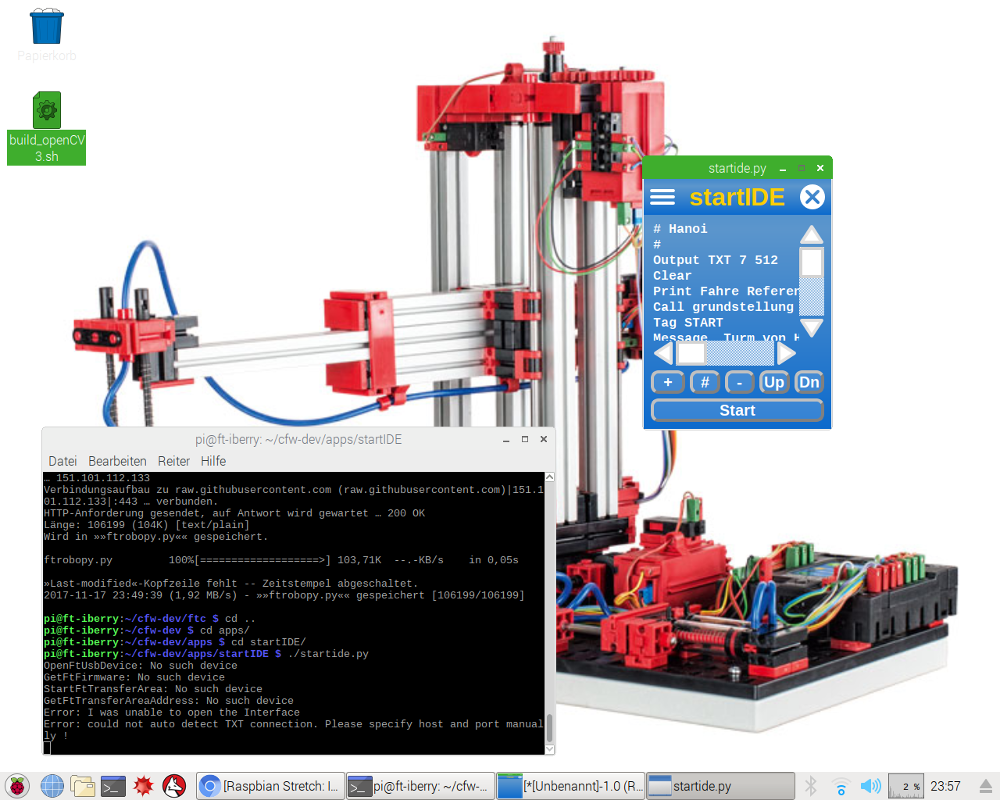

Hallo zusammen,
ich hab da basierend auf MoGs tx-pi-Setup ( https://github.com/harbaum/tx-pi )was gebastelt. Damit kann man unter einem ganz normalen Raspbian (mit Tastatur, Maus und Bildschirm am RPi) CFW-Apps laufen lassen, also quasi eine Entwicklungsumgebung für Apps. TXT und die RoboInterface-Familie als I/O Hardware werden über ftrobopy und libroboint unterstützt.
Schaut hier:
https://github.com/PeterDHabermehl/cfw_dev-setup_4rpi
Das ganze ist taufrisch und ggf. noch buggy. Feedback jeglicher Art gern an mich.
Z.B. kann man startIDE ( -> viewtopic.php?f=33&t=4297 ) auf dem RPi Desktop laufen lassen und damit Modelle steuern:
