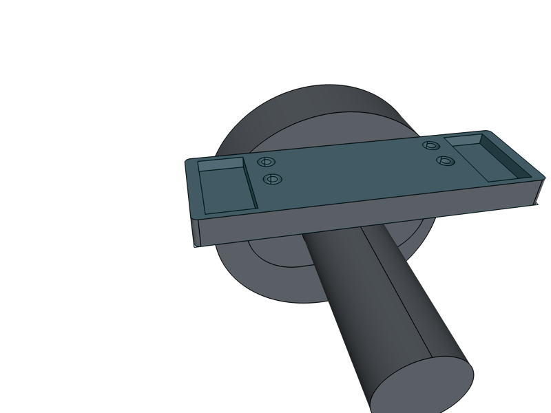

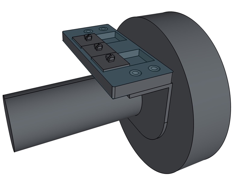

So, hat etwas gedauert, aber der Rückflug hat die Zeit verschafft um zu konstruieren.
Ich habe mich für den Baustein 37237 entschieden. Man sieht drei platzierte Steine zur Überprüfung. Außerdem zwei Varianten, einmal schmal und einmal weit.
Eine Frage die sich mir da noch stellt - wie verklebe ich am besten? Gibt es da besonders geeignete Kleber?

Re: Wiedereinsteiger mit Fragen zu Begriffen und 3D Druck
ABS kann man super mit Aceton verkleben - das bringt nur dem Fischertechnik aus Nylon nichts.
Da du ja für die Bausteine Ausbuchtungen hast, kannst du es mal mit elastischem Sekundenkleber probieren, damit habe ich gute Erfahrungen gemacht.
MSo, mal kurze Rückmeldung nach erfolgreichem 3D Druck und einer Stunde basteln. Ich bin sehr zufrieden & der Kleber (pattex Perfect pen aus einem anderen Projekt der Herzdame) tut super!
