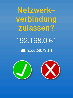

Ich habe das mal testweise umgesetzt, im nächsten Weekly-Build wird es drin sein.
Sobald von extern auf den TXT zugegriffen wird erscheint folgender Dialog:
Network requester
Network requester
Man kann dann auf eines der beiden Icons klicken. Ab dem Moment darf dann das anfragende Gerät ohne weitere Nachfragen zugreifen bzw. nicht mehr zugreifen. Sobald mal den TXT neu bootet beginnt das Spiel von vorne.
Das macht der TXT an der Mac-Adresse und der IP-Adresse des anfragenden Geräts fest. Wenn man also auf einer Messe ist, wo sich auch mal die IP-Adresse ändern kann, dann führt eben diese Änderung dazu, dass man nochmal gefragt wird. Und wenn jemand "meine" IP-Adresse zugewiesen bekommt kann er trotzdem nicht auf meinen TXT zugreifen.
Das ist ein erster Test. Probiert es mal aus. M.E. können wir mit sowas z.B. auch VNC erlauben. Ja, man kann MAC-Adresse verändern und wenn jemand weiss, welche Adresse ich für meinen TXT zugelassen habe, dann kommt er mit geringem Aufwand an dieser Sperre vorbei. Aber m.E. haben wir nicht die Man-Power, um das Ganze besser und sicherer zu machen und trotzdem die spaßigen Dinge wie VNC zu erlauben.
Man könnte später noch ermöglichen, diese Sache optional permanent zu machen. Also wenn man dann z.B. vor dem Klick auf den grünen Button einen Haken bei "für immer merken" setzt, dann merkt sich der TXT das über den Neustart hinaus oder so. Und es geht auch grafisch ganz fehlerfrei nur mit echtem CFW-Apps. Bei der Original-FT-GUI schaut z.B. die Uhr oben rechts durch. Aber das ist m.E. zu verkraften.
Schaut's Euch mal an, ob wir das lassen sollen oder ob Euch was besseres einfällt ...

Ein kleiner Verbesserungsvorschlag: Wie wäre es statt dem generischen "Netzwerkverbindung zulassen" mit einem je nach Port passenden Text für die bereits bekannten Services? Also z.B. "SSH-Verbindung zulassen" für Port 22, "RoboPro-Verbindung zulassen" für Port 65000, ...
Benutzeravatar
MasterOfGizmo
Beiträge: 2726
Re: Netzwerkzugriff
Beitrag von MasterOfGizmo » 01 Jun 2017, 18:35
Zur Zeit lässt man sämtliche Netzwerverbindungen mit einem Ok zu. Ich habe kurz darüber nachgedacht, das pro Anwendung/Port zu machen. Aber das ist m.E. ein zu seltener Spezialfall. Wann/warum sollte ich nur eine bestimmte Anwendung zulassen wollen?

Ich möchte das System grundsätzlich so lassen wie es ist. Zusätzlich möchte ich noch zwei Punkte ergänzen:
  • Trusted Devices: wenn man im Bestätigungsdialog lange auf den grünen Haken drückt, kann man das Gerät nach einer Abfrage als sicher abspeichern. Von nun an werden alle Verbindungen dieses Gerätes immer akzeptiert. Das würde ich auf MAC-Basis machen.
  • Trusted Networks: in einer neuen App kann man dann die Geräte und Netzwerke verwalten. Auf Basis der MAC-Adresse des Gateways kann man ein Netzwerk als sicher einstufen. Von nun an werden alle Verbindungen in diesem Netzwerk automatisch akzeptiert.
Das Ganze zu implementieren sollte kein großes Problem darstellen. Bloß wo kann man sicher die Konfigurationsdatei ablegen?
Der normale Anwender hat so überhaupt keine Sicherheitseinbußen, wenn er nichts als "Trusted" hinzufügt. Für Conventions o.ä. wäre ein spezieller Modus denkbar, indem nur trusted devices möglich sind. So hat man keine unnötigen Rückfragen.
