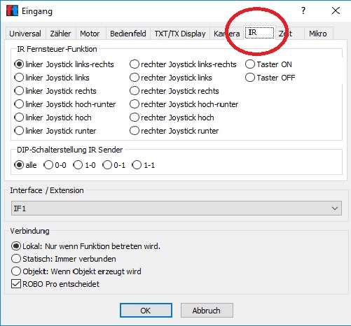

Hallo zusammen,
der TXT hat ja einen IR-Empfänger für die Fernbedienung mit den beiden Joysticks (Art.-Nr. 500881), beschrieben in der ROBOPro-Onlinehilfe im Abschnitt 8.7.9. Allein ich finde das Symbol nicht in ROBOPro 4.2.4, auch nicht auf Level 5.
Wo versteckt sich dieses Symbol?
Vielen Dank für Eure Information und
mit freundlichen Grüßen
Lars

Servus,
der normale Universaleingang (wenn das Element gesetzt ist, rechtsklick auf das Symbol) hat im Level 5 mehrere Tabs unter anderem auch ein Tab / registerkarte IR.
Dort auf diesen Tab wechseln so kannst Du alles einstellen. Das Symbol ändert sich dann z.B. Taster auf LX.
