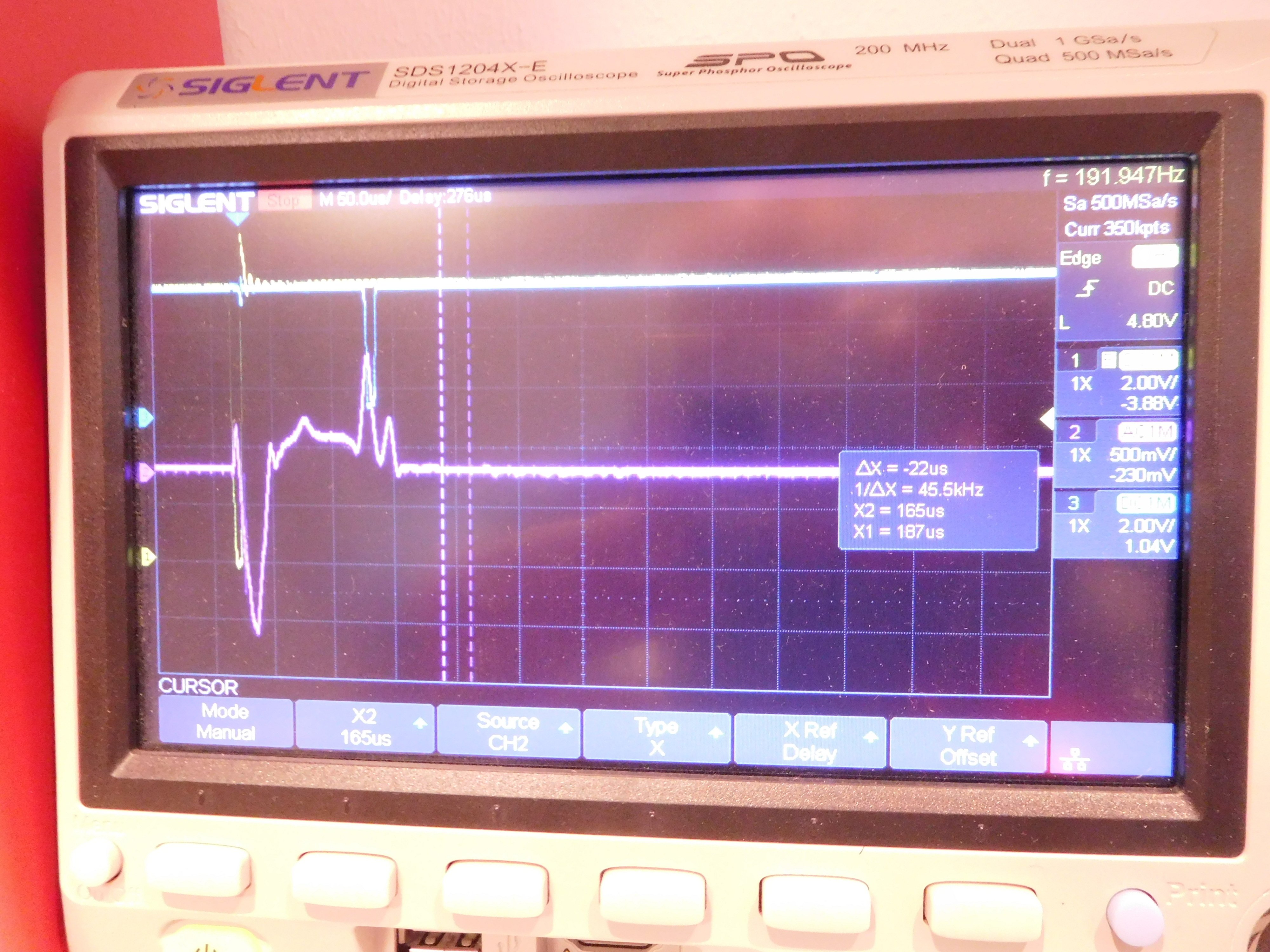

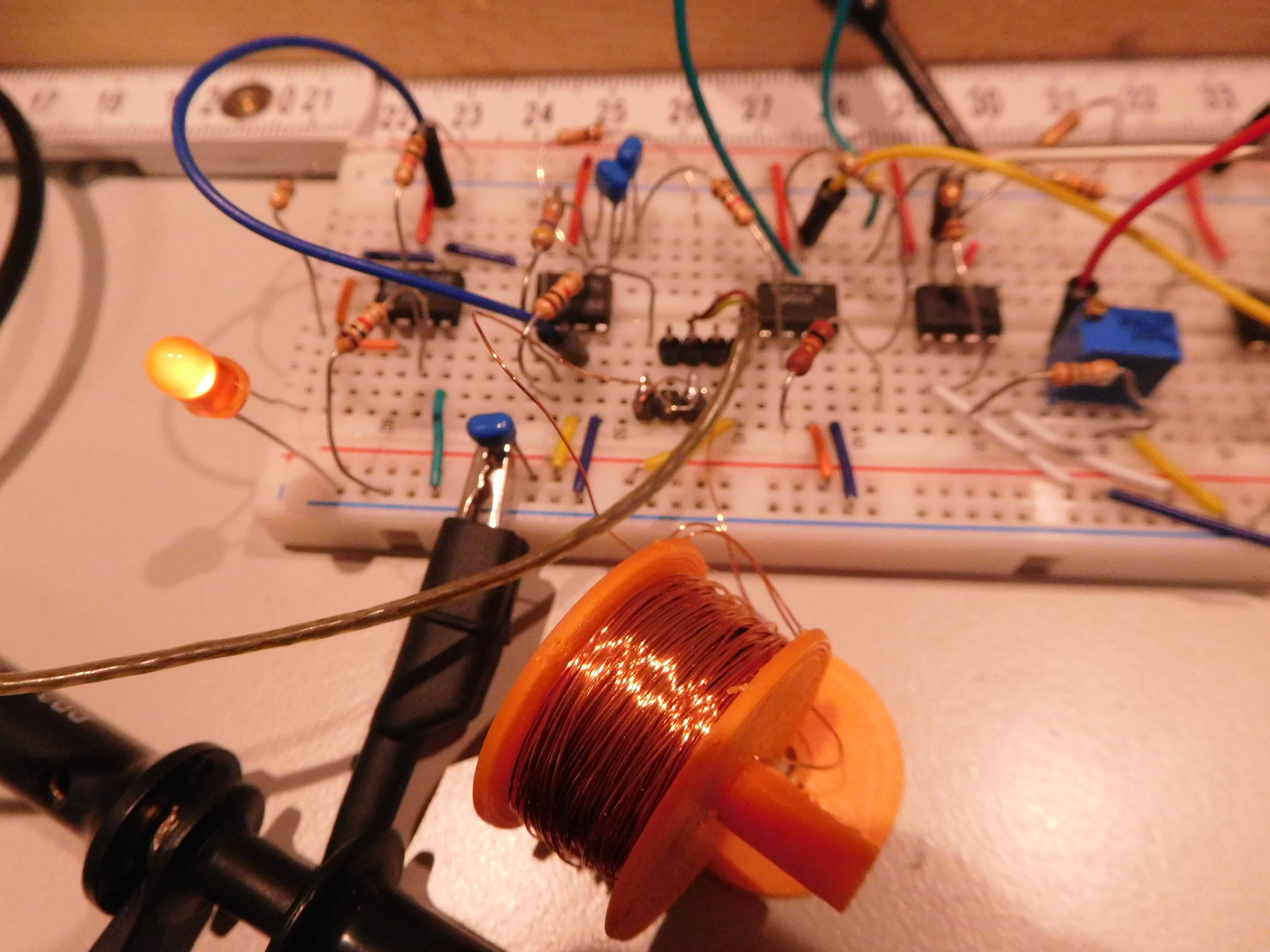

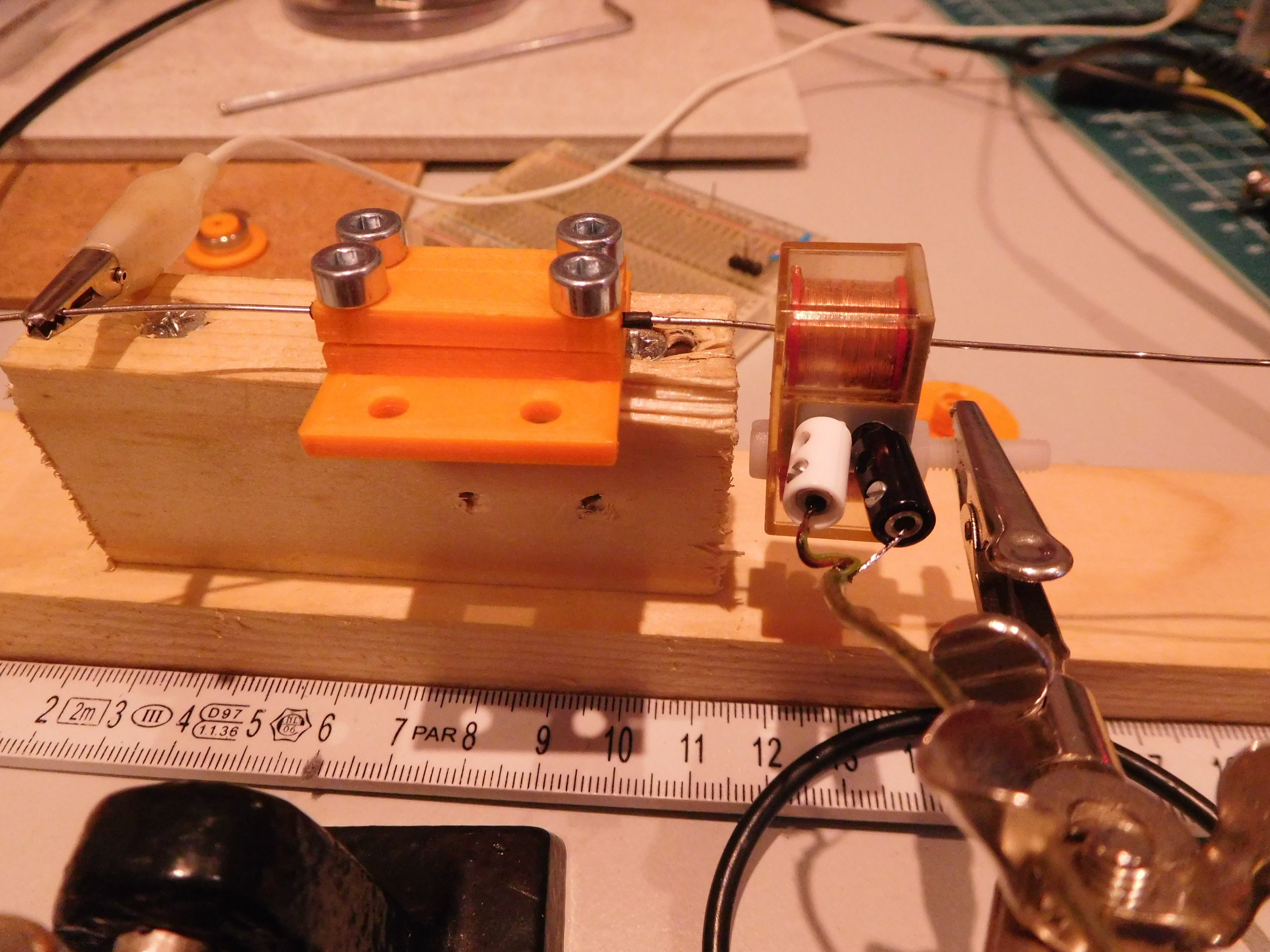

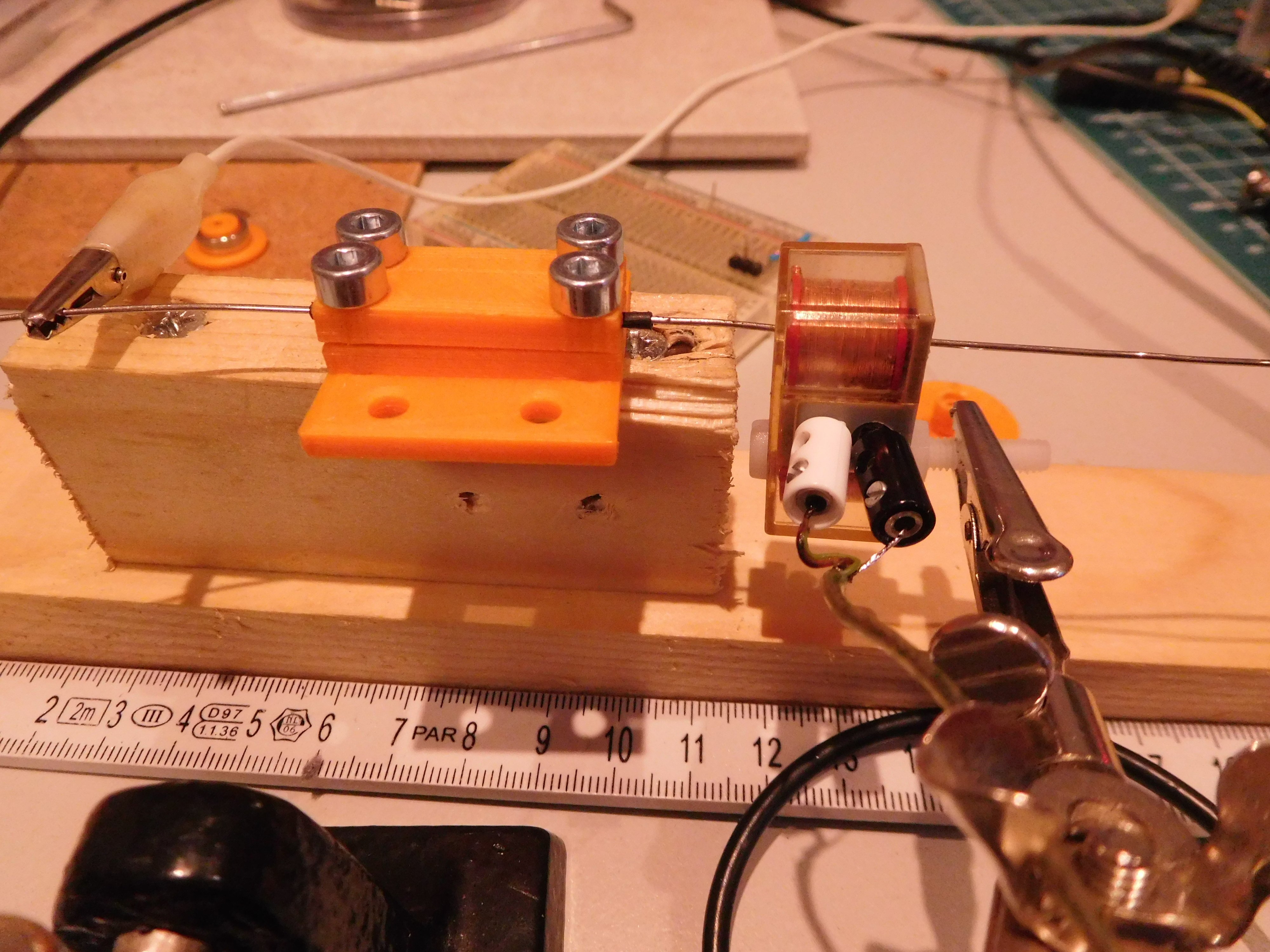

Folgende Verbesserungen wurden vorgenommen:
1. Saubere Anregung mittels Monoflop und High-Side-Treiber (p-Kanal Mosfet)
2. Serienschaltung einer Kompensationsspule, um die durch den Anregungsimpuls erzeugten Schwingungen zu unterdrücken
(Die Spule muss so ausgerichtet sein, dass die störenden Signale sich kompensieren)
3. High-Pass-Filterung des Signals
4. 2-stufige Verstärkung auf Level von ca. 500 mV
5. Komparator für Erzeugung eines digitalen Signals
6. Interruptgesteuerte Messung der Zeitdifferenz mit Arduino auf 1 us genau
Damit ist der "Durchstich" für eine magnetostriktive Wegmessung mit etwas Elektronik und einem einfachen Arduino-Programm gelungen.
Allerdings ist die Auflösung der Zeitmessung mit Arduino nur 1 us, was dann die Auflösung auf etwa 3mm begrenzt.
Darüber hinaus gibt es einen nicht nutzbaren Bereich von 5cm direkt nach der Spule. (man sieht den Peak deutlich, aber durch den "Untergrundhügel" schaltet der Komparator nicht mehr zuverlässig; wenn man das Signal digitalisieren würde (also z.B. vom Oszi auslesen) könnte man das Signal auswerten)
Anregungsimpuls (gelb), Verstärktes Torsionswellensignal (magenta) und digitalisiertes Signal (blau)
Pick-Up-Spule
Pick-Up-Spule
Verstärkerelektronik mit Kompensationsspule im Vordergrund; das Pick-Up-Signal kommt über die abgeschirmte Leitung (braun) rein; Die ICs von links nach rechts: 1 x LF357 für virtuelle Masse, 1 x OP07 für erste Verstärkerstufe (50) , 1 x OP07 für zweite Stufe (60) , 1 x Komparator LM311
Der fliegende Aufbau (quick and dirty) , zahlreichen Masseschleifen, fehlende Abschirmung und kreuzende Drähte sind für die Signalreinheit nicht gerade förderlich. Hier besteht unbedingt noch Verbesserungsbedarf.
Was hat das mit fischertechnik zu tun: Momentan nur die Pick-Up-Spule von ft - ein wesentliches Element dieses Versuchsaufbaus.

Die ft-Linearachse mit magnetostriktivem Wegaufnehmer in Aktion:
Motorsteuerung mit Arduino und PID-Regler, Ist-Position vom magnetostriktiven Wegaufnehmer.

Hallo,
selbstverständlich kann man den Draht auch in einen Ring biegen. Das ist dann keine Linearachse mehr, sondern einen absoluten magnetostriktiven Winkelmesser, der auch funktioniert. Aber thematisch gehört es zu diesem Thread. Daher sei es mir verziehen. Aber das Schöne: Die einzigen Nicht-ft-Teile - außer der Elektronik - sind der Nickeldraht, die Magneten und die Nylonschraube. Die Impulsauswertung mache ich inzwischen mit dem Arduino und Timer1. Das hab' ich inzwischen im Griff. Also kein TTL nötig.
Winkelmesser
Winkelmesser
Magnet-Cursor
Magnet-Cursor
Spule
Spule
Der Draht in der Mitte ist nur da, weil ich ihn nicht abschneiden wollte.
