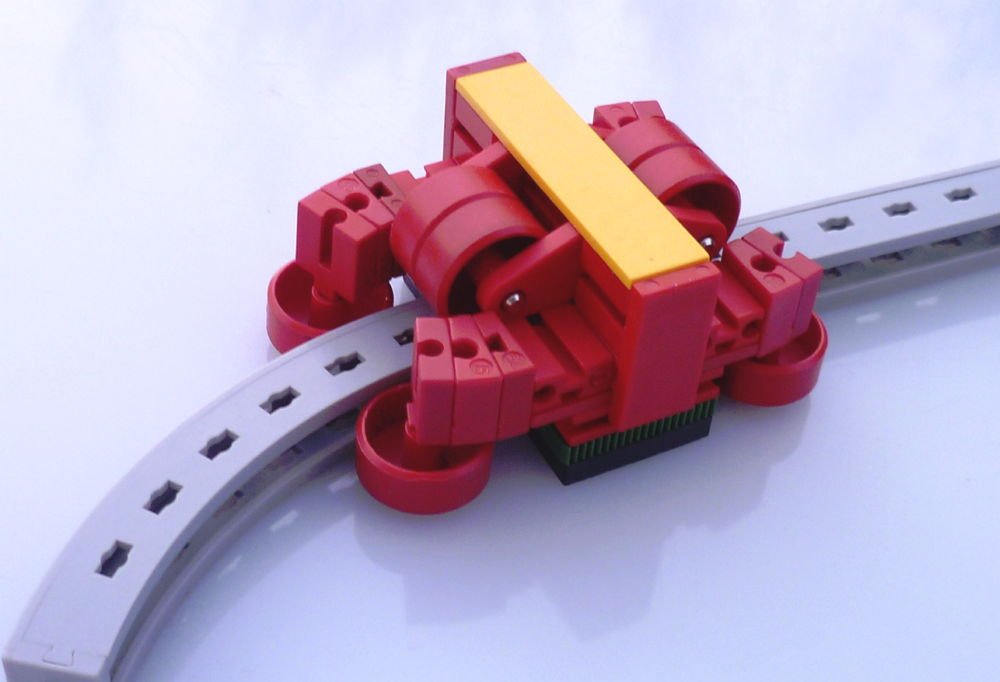

...so, jetzt bin ich angefixt! :D
hier mal meine erste Quick&Dirty Lösung für einen Laufwagen; noch ohne jegliche Fahrversuche.
Ihr habt euch schon so viel mit dem Thema beschäftigt; Ihr seht bestimmt gleich, warum es nicht funktionieren wird ;)
Gewichte habe ich noch nicht vorgesehen; es wäre aber Platz im unteren Teil zwischen den Führungsrädern. Der Schwerpunkt müsste aber eh schon relativ tief liegen.

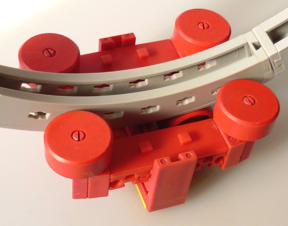

Damit ich 60 Grad Kurven fahren kann, ist der Abstand zwischen den Führungsrädern relativ groß:

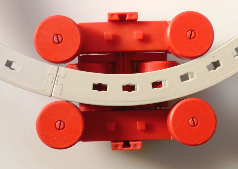

Auch bei 60 Grad aufwärts/abwärts schleift nichts:

Der beste Vorschlag seit langen.....
Konstruktiv, nicht graue Theorie.....

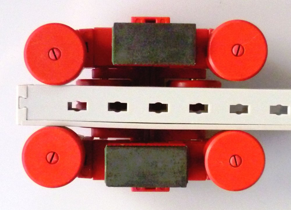

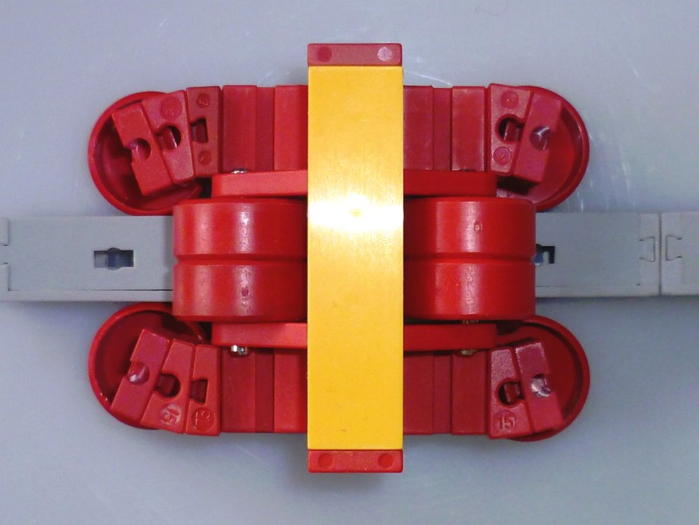

ich hab mit meinem Erstentwurf mal ein paar Fahrversuche gemacht und ich denke, ich kann das alles bestätigen!
1. beim Fahren über Buckel/Schanzen spielt das Gewicht keine Rolle (siehe Formeln von Harry)
ich habe eher einen umgekehrten Effekt. Wahrscheinlich durch die Reibung kommt ein schwereres Fahrzeug schlechter über einen Buckel (der Schwung reicht dann nicht). Das Fahrzeug ohne Gewichte kam eher drüber.
2. das Ganze verhält sich ein bisschen wie das Balancieren auf dem Drahseil. Die Bahn selbst ist ja weder besonders stabil noch immer 100% waagrecht. Sobald das Fahrzeug einen kleinen Querimpuls bekommt durch Wackeln oder Schräglage, fliegt es von der Bahn. Je schneller das Fahrzeug ist, desto stärker der Effekt. Ich merke das besonders VOR einem Buckel, denn hier hat man ja Geschwindigkeit aufgebaut, um drüberzukommen.
3. Verbesserung durch geringen Abstand der Führungsräder. Problem dabei, es klemmt dann in engen Kurven.
Ich habe es jetzt so gemacht: Das vordere Paar Führungsräder ist fast bündig mit der Bahn. Das hintere Paar hat mehr Spiel.
Hat deutlich eine Verbesserung gebracht.
4. Gewicht
Das Zusatzgewicht ist notwendig, um den Schwerpunkt tiefer zu bekommen, Dadurch fliegt bei einer Querbeschleunigung das Fahrzeugt nicht so leicht von der Bahn. Bei meinem Fahrzeug komme ich mit ft-Magneten ganz gut zurecht!
7,5er Winkel mehr am vorderen Paar Führungsräder:

Abstand der Führungsräder und Magnete als Gewicht:

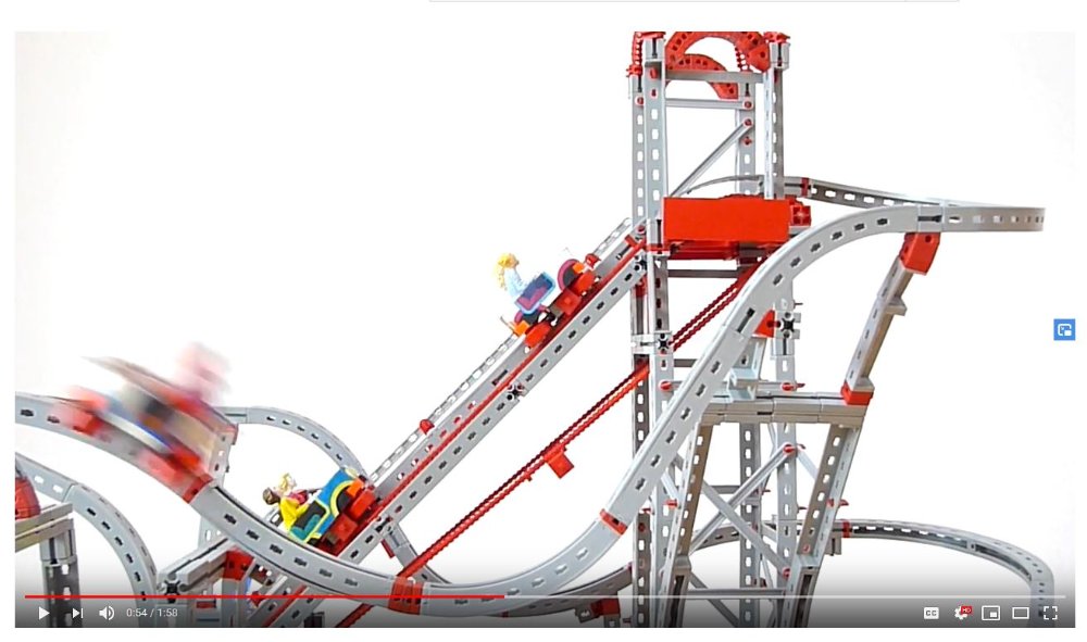

hier noch mal ein Gesamtbild zu meinem (finalen?) Fahrzeug:

Hallo,
Wurde der Wagen nur bei einer Teststrecke oder bei der diskutierten Anlage getestet?
Mir kommt das Führungsspiel bei den Führungsrädern sehr knapp vor.
Mein Zusatzgewicht hat ca.45Gramm. Wenn Dabert ein Bleigewicht genommen hat, in der möglichen Größe von 15*15*10, das ergibt dann ca.50 Gramm. Meine Ausfallquote liegt aber bei 50%!
Die Größe ist begrenzt, weil das Gewicht darf auf der Kette nicht schleifen und hinter dem Klotz muß der Mitnehmer eingreifen.
Sicherlich spielen Spurweite und Achsabstände eine Rolle.

Die Führungsräder vorne liegen bündig an, die hinten haben ausreichend Spiel!
...sorry, ganz so schnell bin ich auch nicht! hab heute morgen erstmalig so ein Fahrzeug gebaut. ich weiß ja nicht, wie Du die Strecke in ein paar wenigen Stunden nachgebaut hast!? von daher habe ich nur ein paar Versuche auf Testabschnitten gemacht.
Außerdem hab ich nicht den Anspruch, die Anlage 1:1 nachzubauen. Wenn, dann lass ich mir was Eigenes einfallen!
Aber warum willst Du alles bis ins kleinste diskutieren? Probier doch meine Fahrzeug-Variante mal aus. Sind doch nur ein paar Teile und in max. 10 Minuten nachgebaut. Die Strecke hast Du ja schon!

Hallo Leidensgenosse,
Ich bin fast am aufgeben. Heute nur Schiffbruch erlitten, meine angeklebten Gewichte immer abgeworfen.
Ich habe andere Achshalter verwendet (38253), dadurch tauchen meine Spurräder tiefer ein. Wenn der Wagen von oben wegfahrt und fliegt, ist meistens alles dahin. Meine beiden Wagen haben ca.90 Gramm.
Dein Wagen hat einen Radstand von 72 mm meine Konstruktion 57 mm. Kaum wirklich feststellbare Unterschiede. Kein Modell zum Herzeigen, aufgrund der unsicheren Fahrweise.
Halt mich bitte am laufenden.
liebe Grüße
Werner

Hallo,
dann klebt doch in den Hohlrädern einfach in jedes Rad ein paar Muttern oder Drahtringe.
Wenn mit der Öffnung oben, der "Schwerpunkt" sollte ausreichen. ;)
@Werner, nicht aufgeben, Anwendung von Tixo hält den Wagen, ( und Deine Nerven ), zusammen.
Mach mal ein- zwei- Tage Pause, dann sieht die Welt anders aus.
Hallo Karl
Es ist besser geworden, neues Problem, derWagen kommt bei den 1. Buckel nicht mehr rauf. Muß noch abändern
Ich habe jetzt nur in die Vorderräder 4 Muttern M4 hineingebracht
Karl
Beiträge: 2510
Re: Achterbahn Dr. Dabert konstruktorius
Beitrag von Karl » 22 Jan 2020, 12:22
die anderen Gewichte mal verringern oder entfernen.
Dann müsste der Schwerpunkt eigentlich schon unter der Oberkante der "Führungen" sein.
Evtl. hinten auch Muttern, Anzahl experimentiell versuchen zu ermitteln.
Hast Du "Ballistol"-Öl oder medizinisches Weißöl im Hause? An die Radlager der
horizontal liegenden Räder eine winzige Spur von Öl. Verschafft eventuell auch gleichmäßigere
Wiederholungen. Von mir aus auch sehr wenig Öl an den Lagern der senkrechten Rollen.
Die vorderen Rollen könnten auch winziges Spiel im Abstand zu den Führungen haben.
Nur kein Öl von "Muttern" nehmen, Olive, Raps, Sonnenblume etc., verkleben mit der Zeit garantiert.
