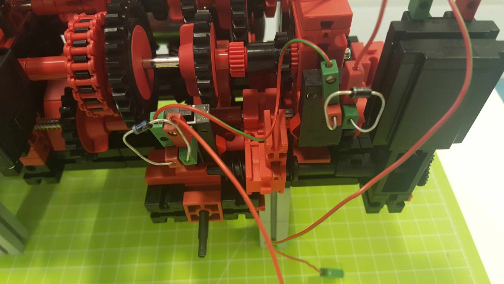

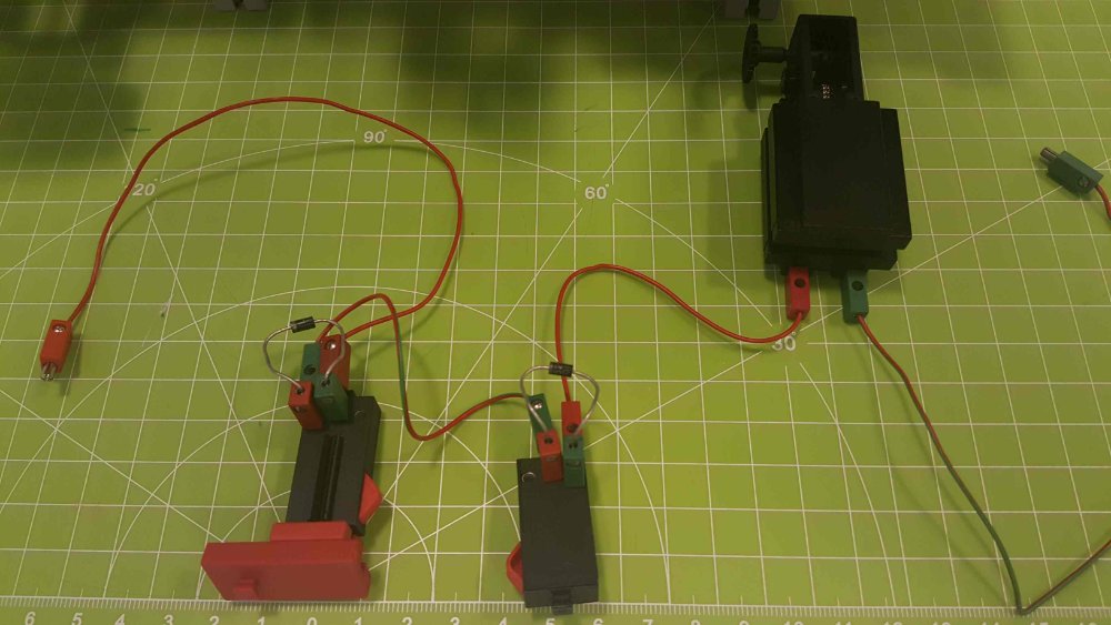

Hallo Wilhelm
Ich hab mir jetzt nochmals deine ersten Fotos angeschaut.
Da hast du noch einen Motor für das sperrbare Differential angebaut und ich sehe auch noch Dioden, aber keine Minitaster.
Kannst du noch das im Detail fotografieren? Auch vielleicht die Belegung des Empfängermoduls.
Werden die Schaltgänge mit dem rechten Joystick ausgelöst?
Wie wird der Motor vom Sperrdifferential angesteuert?
Muß ja nicht gleich sein, da die Lieferung erst nächste Woche kommen wird.....
Danke
Werner
Benutzeravatar
wlh70
Beiträge: 164
Registriert: 01 Nov 2014, 17:51
Wohnort: Hannover
Re: 4x4 Knicklenker mit schaltbarem 3-Gang Getriebe und schaltbarer Differentialsperre
Beitrag von wlh70 » 19 Dez 2020, 12:32
Mahlzeit Werner,

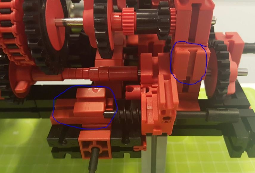

hier nochmal ein paar Bilder, damit du auch dein Sperrgetriebe elektrisch schalten kannst.
Zur Belegung an den Empfänger habe ich den Powermotor an M1, das Sperrdifferential an M2 und die Gangschaltung an M3 angeschlossen.
Die Schaltung der Endlagentaster ist immer gleich, egal was du damit machst. Wenn du die Dioden hast, dann musst du genau auf die Sperrrichtung achten, ansonsten funktioniert es nicht. Dazu gibt es auf den Dioden einen weißen Strich. Schau dir auch hier genau die Bilder an. Ansonsten gibt es in der ftpedia 2011/3 weitere Informationen.
Detail Halter für Taster
image057a_Halter für Taster_Sperrdifferential.JPG (63.69 KiB) 9020 mal betrachtet
Links im blauen Feld ist ein 15Grad Winkelstein verbaut!
Schaltung Endlagentaster
Sperrrichtung der Dioden beachten!!!
Einbau Endlagentaster
image059_Einbau Schaltung_Endlagentaster.jpg (93.23 KiB) 9020 mal betrachtet

Mein Hauptproblem ist die Schaltachse mit der geteilten Schnecke.
Bein diversen Schaltvorgängen, mit Motor ohne Taster, macht die 2 geteilte Schnecke manchmal auf und die Gangschaltung, das Verschieben der Zahnräder, geht nicht.
Hast du da einen Trick?
Ich hab schon überlegt die beiden Hälften zu kleben.
Übrigens, Danke für den Nachschub an den Bildern.
liebe Grüße
Werner
Benutzeravatar
wlh70
Beiträge: 164
Wohnort: Hannover
Beitrag von wlh70 » 19 Dez 2020, 17:11
Hmtwerner hat geschrieben: ↑
19 Dez 2020, 16:42
Hallo Werner,
nein, du brauchst nicht zu kleben ;) Schau dir das Bild "image041_Schaltmechanik_komplett_mit_Motor" (findest du in Teil 3 dieses Threads) nochmal genau an. Du musst einfach die zweiteilige Schnecke nach links bis zum Anschlag der kleinen schwarzen Rasthülse schieben und dann die rechte Schneckenmutter anziehen. Dann geht nix mehr auseinander.
