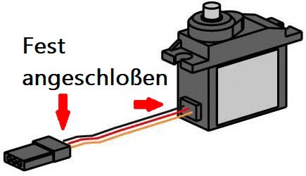

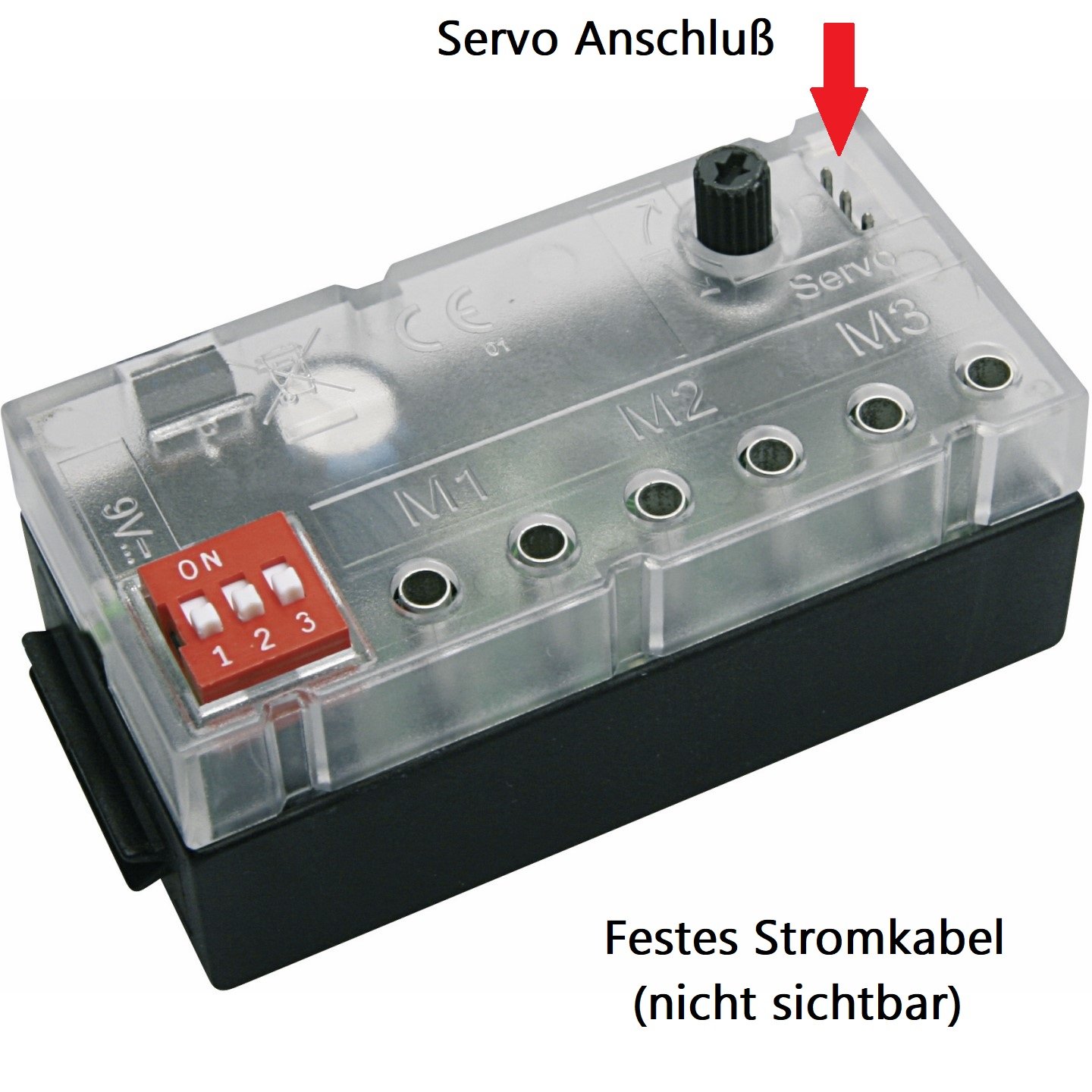

Die Kabel an Empfängern und Servos können nicht ausgetauscht werden; sie sind fest verbaut. Ober- und Unterteil der Gehäuse sind verklebt.

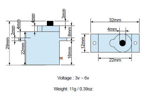

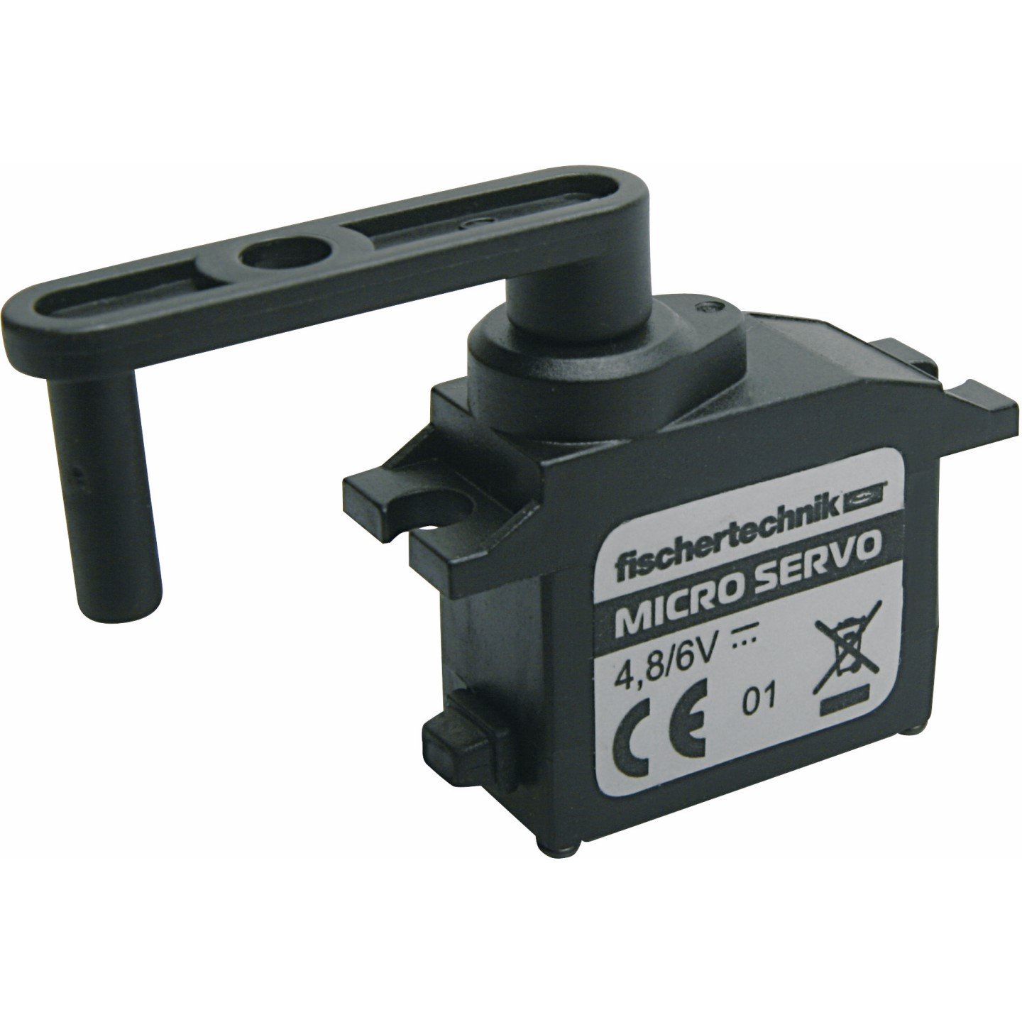

Die Servos sind vom Typ Microservo, messen etwa 30 x 20 x 10 mm und verbrauchen nur einige hundert Milliampere.
Microservo dimensions.png (22.29 KiB) 10813 mal betrachtet
Auch die Stecker der Servokabel sind fest verbaut und können nicht ausgetauscht werden.
An den Servos kann daher nichts verändert werden, und an den Empfängern kann man nur die Stecker austauschen.
Es wurden Messungen zwischen den Plus- und Minus-Anschlüssen jedes Empfängers durchgeführt und kein Kabelbruch festgestellt.

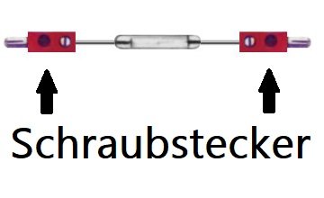

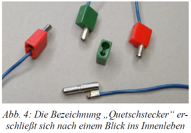

Die Stromanschlüsse der Empfänger hatten ursprünglich sogenannte ft-Quetschstecker, die als unzuverlässig gelten, und ich habe sie sofort ersetzt.
Zunächst durch ft-Schraubstecker, später (aus praktischen Gründen) durch Stecker, die für Motoren in Computern und Modellflugzeugen verwendet werden.
Ich habe im Moment kein gutes Bild des Modelbouw-Steckers zum Hochladen, aber Sie können mir diesbezüglich vertrauen (ich bin ausgebildeter Elektronikingenieur).

Neben den beiden mit dem Sender gelieferten Servos konnte ich durch Zufall noch sechzehn weitere Servos des gleichen Typs ausprobieren, alle mit dem gleichen Ergebnis. Dass achtzehn Servos genau den gleichen Fehler aufweisen, erscheint mir unwahrscheinlich.
Beide Empfänger sind vom Typ V2.02. Ich hoffe, dass ich mit einem (oder zwei) weiteren Empfängern des gleichen Typs ein Paar finde, das gut zusammenarbeitet.

Ich hab noch nie einen ft IR Epfänger gesehen, der Quetschverbinder als Original hatte. (Andere Kabel angelötet?)

Ich wiederhole:
cheorl hat geschrieben:
23 Jul 2024, 17:36
wenn ich den Steuerknüppel am Sender loslasse, den Servomotor nicht sofort in die Mittelstellung bewegt, sondern zunächst in die andere Extremstellung und erst dann in die Mittelstellung.
Also er geht ein mal hin und her, z.B. aus der linke Stellung, uber den mitten Stellung, zum rechte Stellung, um erst dan im mitten Stellung zu ruhe zu kommen.
31 Aug 2025, 23:06
Beim Loslassen des Steuerknüppels geht ein Servo nicht in die Neutralstellung, sondern zunächst in die äußerste entgegengesetzte Position, dann in die Neutralstellung, wodurch eine Lenkfehler entsteht.
Es wurden verschiedene Stromversorgungskonfigurationen ausprobiert (jeweils mit eigener 9V Batterie, zusammen auf 9,6V Batterie, beide am 9V (stabilisiertes) Netzteil, beide am 12V Batterie, beide am 12V Netzteil, usw.).
04 Sep 2025, 00:16
04 Sep 2025, 00:16
Verschiedene Stromversorgungskonfigurationen wurden ausprobiert (siehe oben im Thread), ohne dass sich etwas geändert hat.
Separate Stromversorgung bringt keine Verbesserung.
04 Sep 2025, 00:16
Es scheint, als würde eine Gruppe die andere stören. Und das, obwohl der Sender nur auf einen der beiden Kanäle eingestellt sein kann.

Ich kann der ganzen Diskussion nicht wirklich folgen. Ich würde mich auch nicht mehr mit Infrarot-Licht beschäftigen. Da gibt es bessere Technologie.
Aber ich habe mich gerade mit mehreren gleichen Original ft Micro Servo - wie hier verwendet - beschäftigt. Ich habe versucht, am TXT 4.0 Controller Menü die End- und Mittelstellung zu konfigurieren.
Dabei reagieren gleiche Servos durchaus verschieden auf geänderte Endstellungen (in µs). Ein Servo ist bei einer größeren Differenz zwischen MIN und MAX anstatt nach rechts in die linke Endstellung gefahren. Was bei den anderen Servos kein Problem war.
Möglicherweise ist das ein Denkansatz. Die PWM Impulse bei dem IR Modul kennen wir ja nicht.
Vielleicht hat sich bei neueren Servos die Hardware geändert und ist nicht mehr mit ganz alten Modulen kompatibel?

Ich beziehe mich auf ein Steuerset wie das unten abgebildete.

Das Verhalten ist mir neu. Ich habe allerdigs nicht soviel originale ft Servos.
Das mit den Servos könnte man mit einer Servotesterschaltung auch ausprobieren.
Statt einem Poti zwei Widerstände nehmen und die umschalten.
Ist schnell auf einem Steckbrett aufgebaut und getestet.

Sind auch nicht alle originool, nur 2×ft und dan 16×China, aber Spezifikationen sind fast identisch.
fishfriend hat geschrieben:
05 Sep 2025, 15:36
Ist schon versucht, alles in Ordnung (innerhalb Toleranzen).
Seit dem verdenke ich ein oder andere Interferenz zwischen die Empfänger. Aber wer, wo, was?
Daher:
04 Sep 2025, 00:16
Egal wie alt man ist, es gibt jeden Tag immer noch etwas zu lernen.🙂

Wie sollen sich die beiden Empfänger gegenseitig beeinflussen? Das geht nur über die gemeinsame Stromversorgung und ist höchst unwarscheinlich.
Wenn der 'Fehler' auch auftritt wenn die Empfänger von getrennten Stromversorgungen betieben werden dann kann nur der Sender selber 'schuld' sein ...
geht nicht? haben wir nur noch nicht gemacht!
