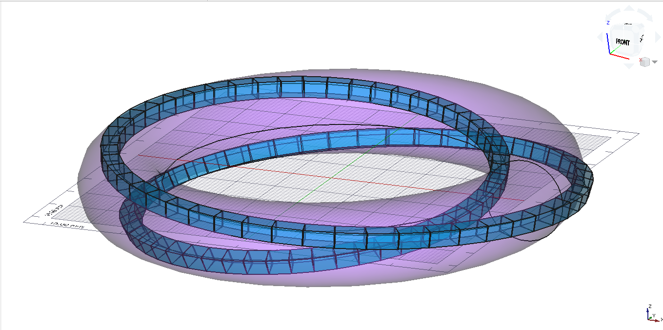

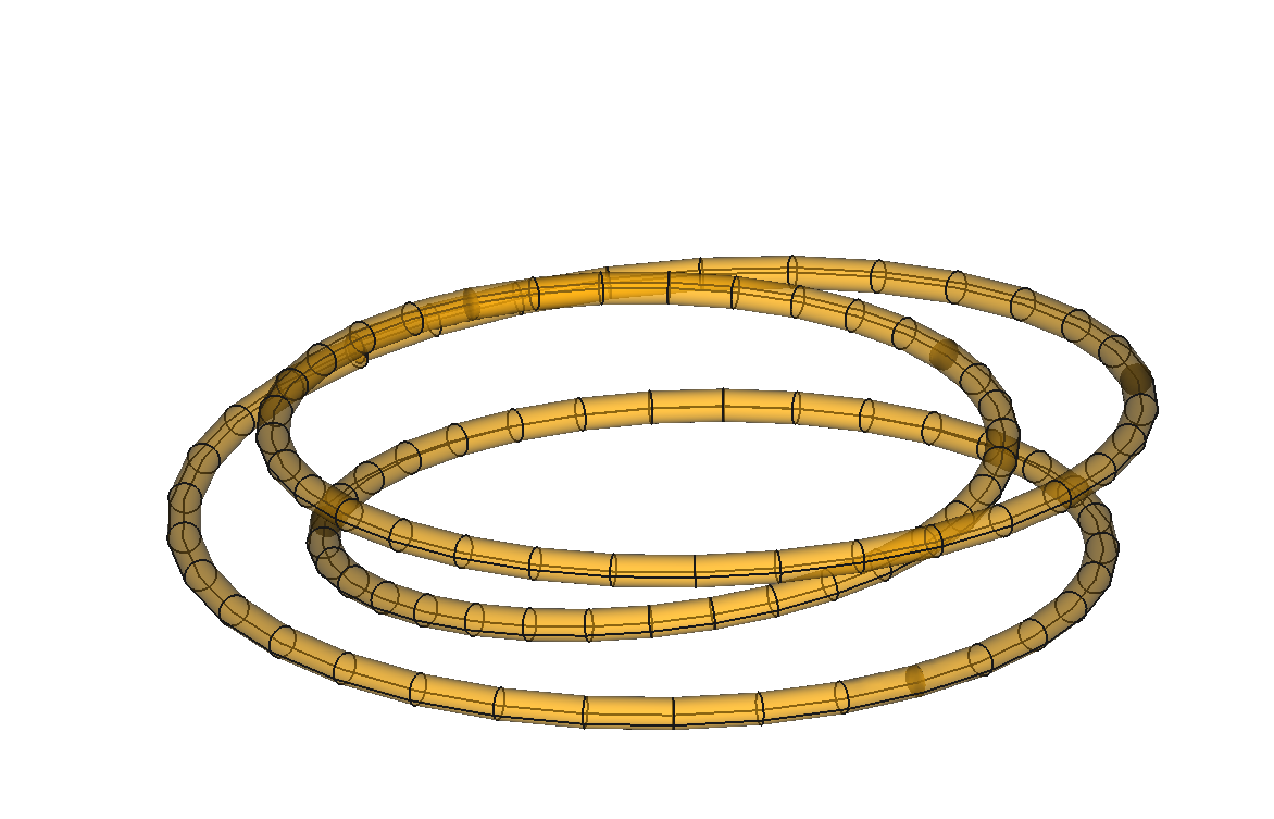

Der Verlauf eines "Möbius-Schienenstranges" dargestellt auf einem Torus in FreeCAD:
Man sieht, dass man die Schiene stärker verdrehen muss, damit die Schienenprofile aufeinander ausgerichtet sind.
Mit einem Rundprofil hat man dieses Problem natürlich nicht.
Interessant ist, dass der Schienenverlauf selber keine Möbius-Schleife ist jedoch die Fläche, die ein Vehikel, das zwischen innerer und äußerer Schiene läuft, abfährt.

Beitrag von atzensepp » 11 Aug 2023, 13:39

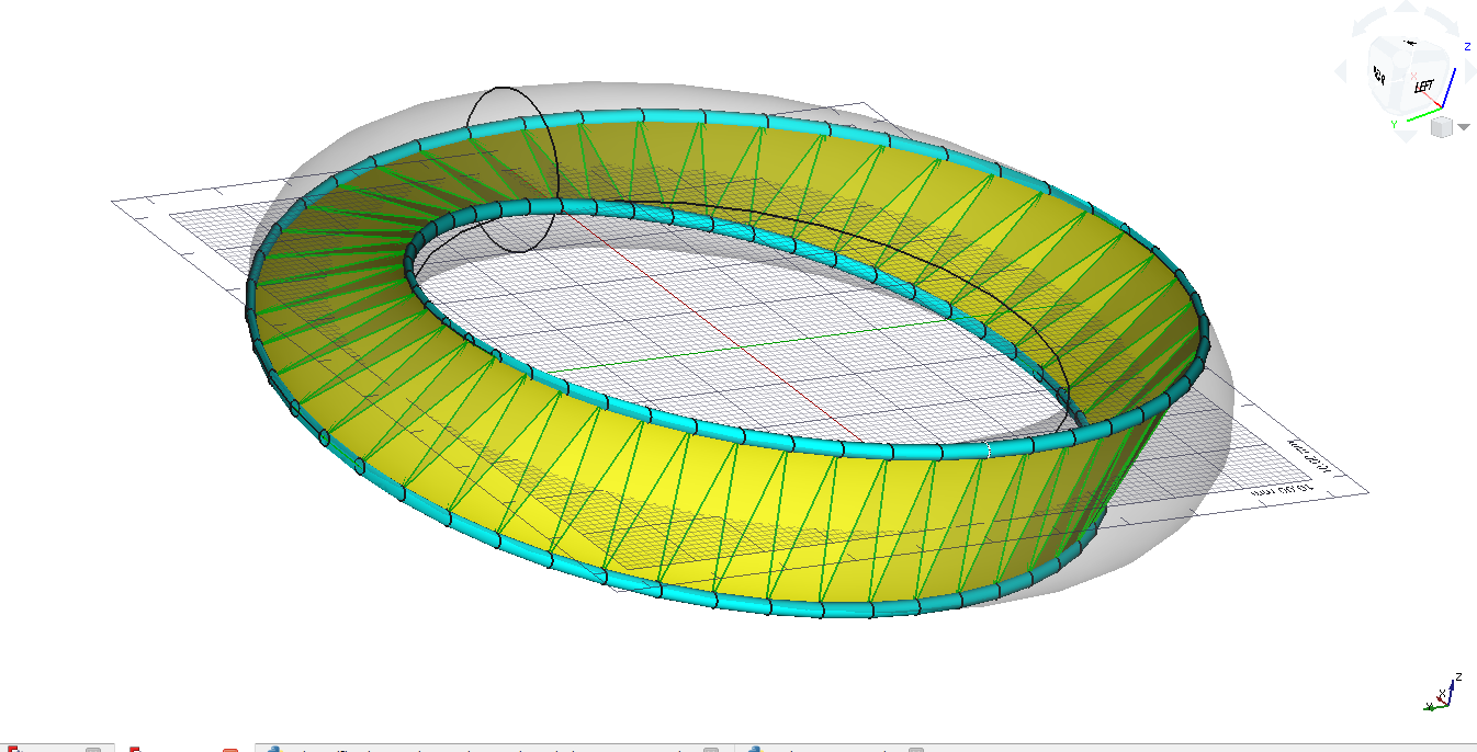

Hier die Visualisierung des Möbiusbandes zwischen der Schiene in FreeCAD:
Die Elemente der Fläche werden entlang der Schienenkurve C(phi) berechnet:
Code: Alles auswählen
P1 = C(phi)
P2 = C(phi+dphi)
P3 = C(phi+2*pi)
P4 = C(phi+2*pi+dphi)
Da die Flächen (Faces) in FreeCAD planar sein müssen, habe ich 2 Dreiecksflächen je Abschnitt gezeichnet:
(P1,P2,P3) und (P2,P3,P4)

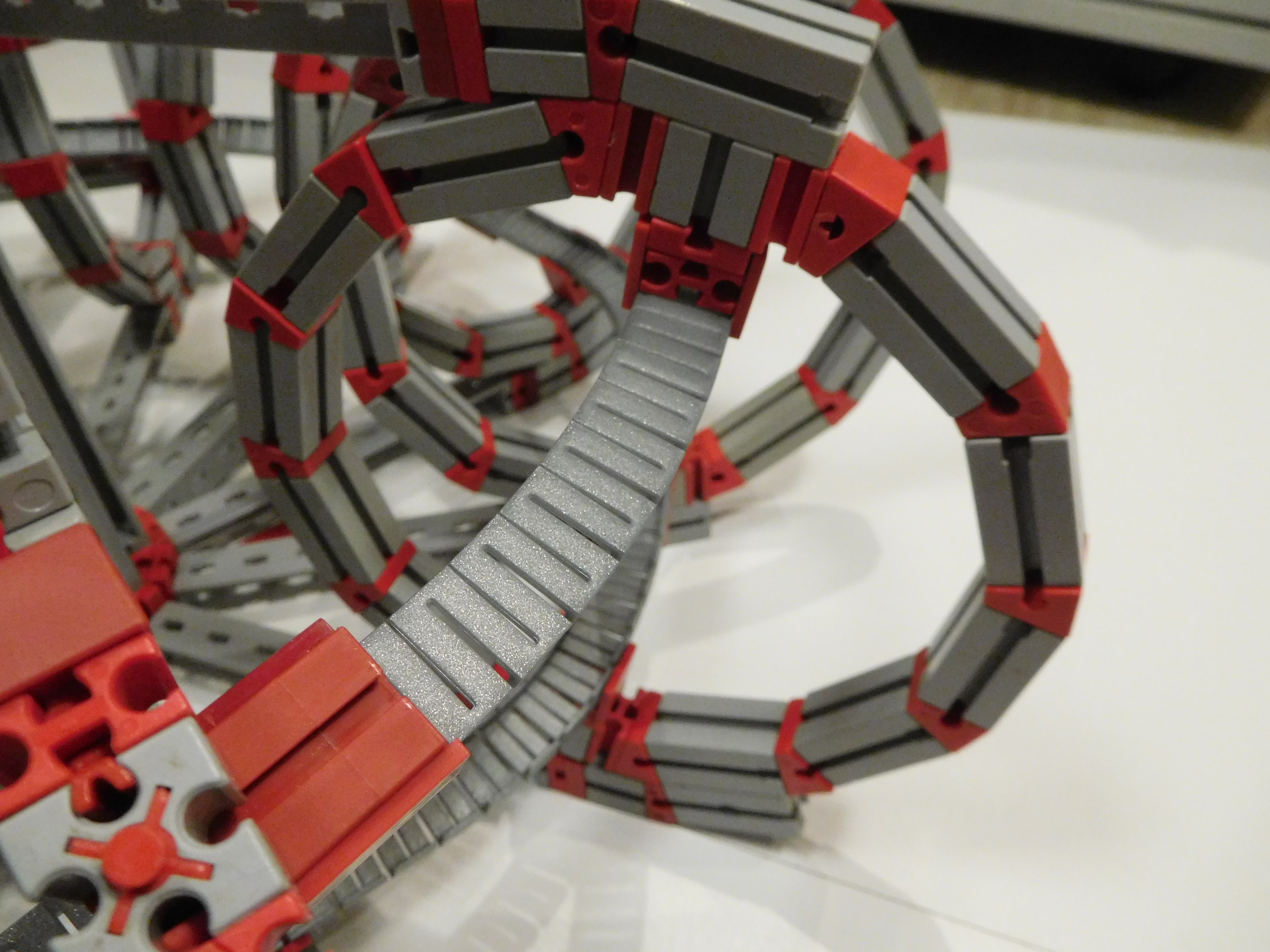

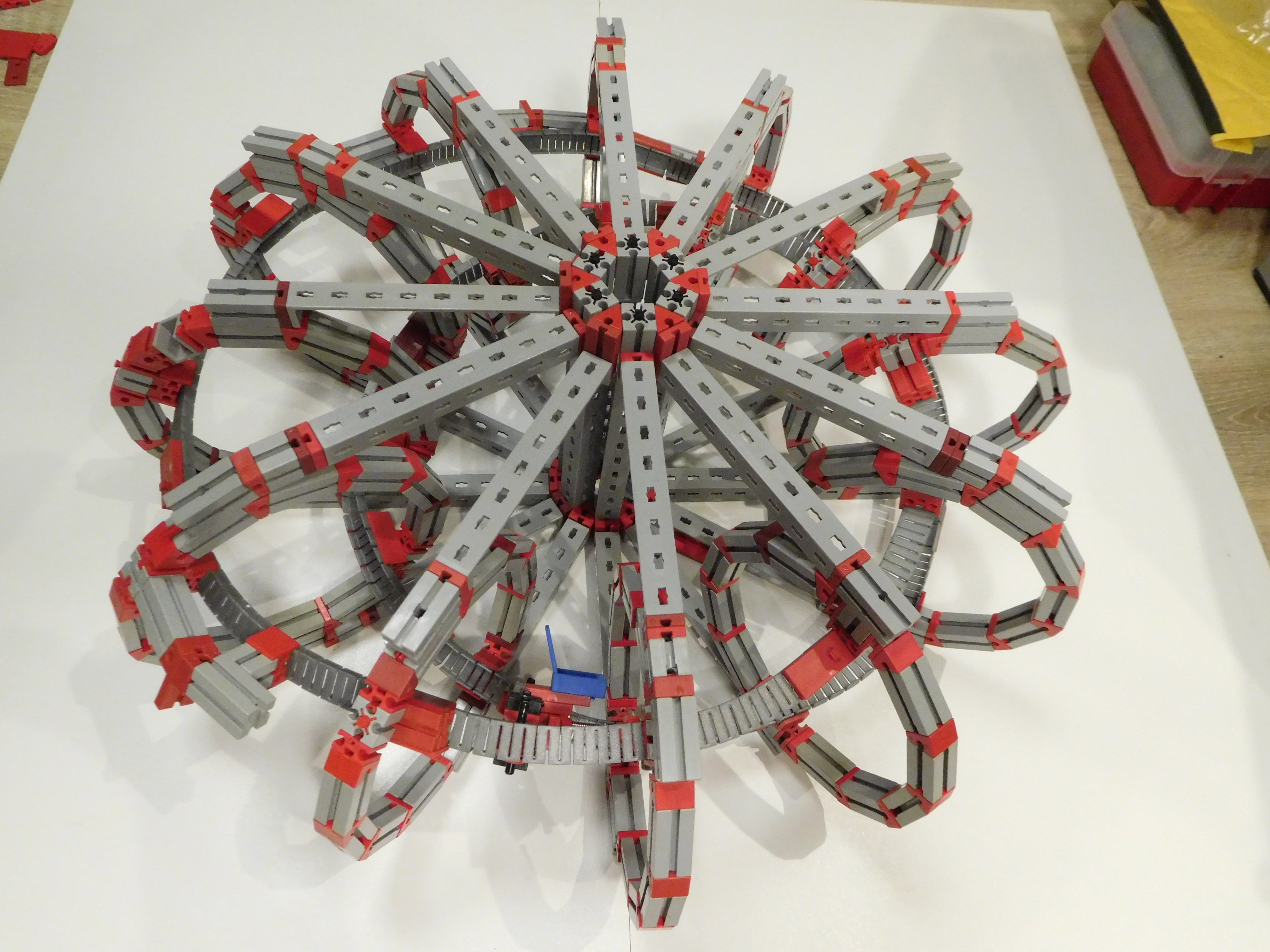

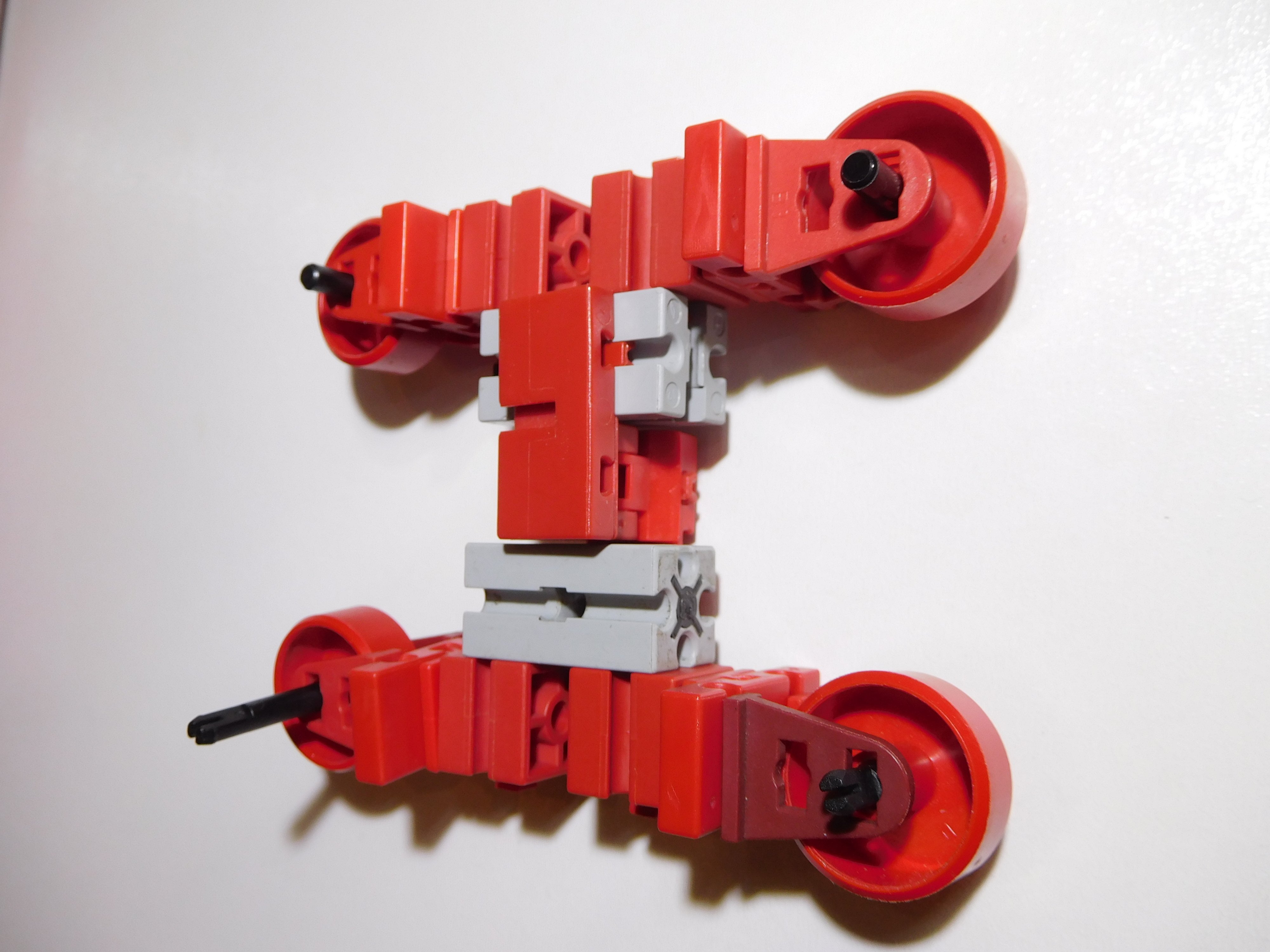

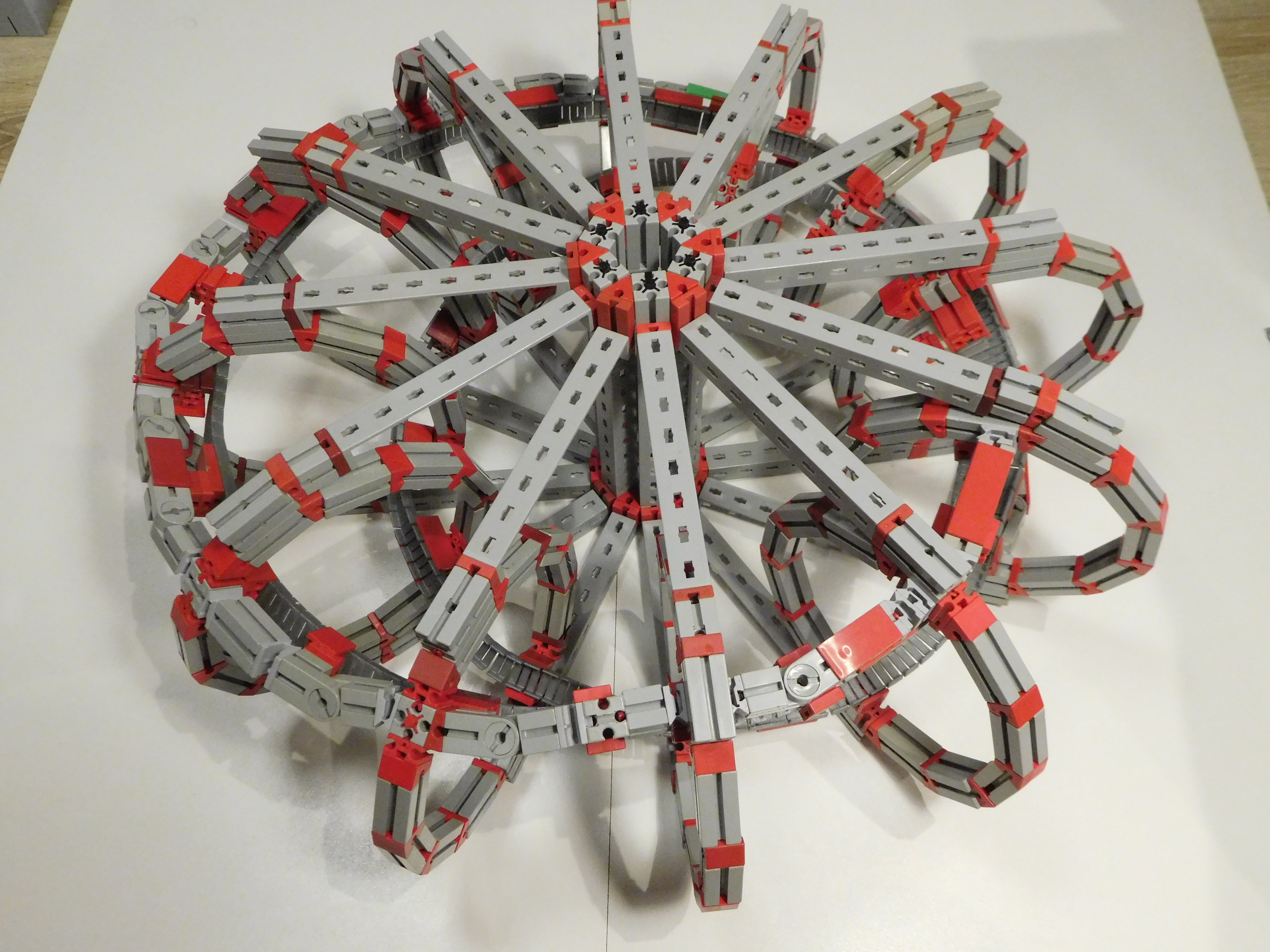

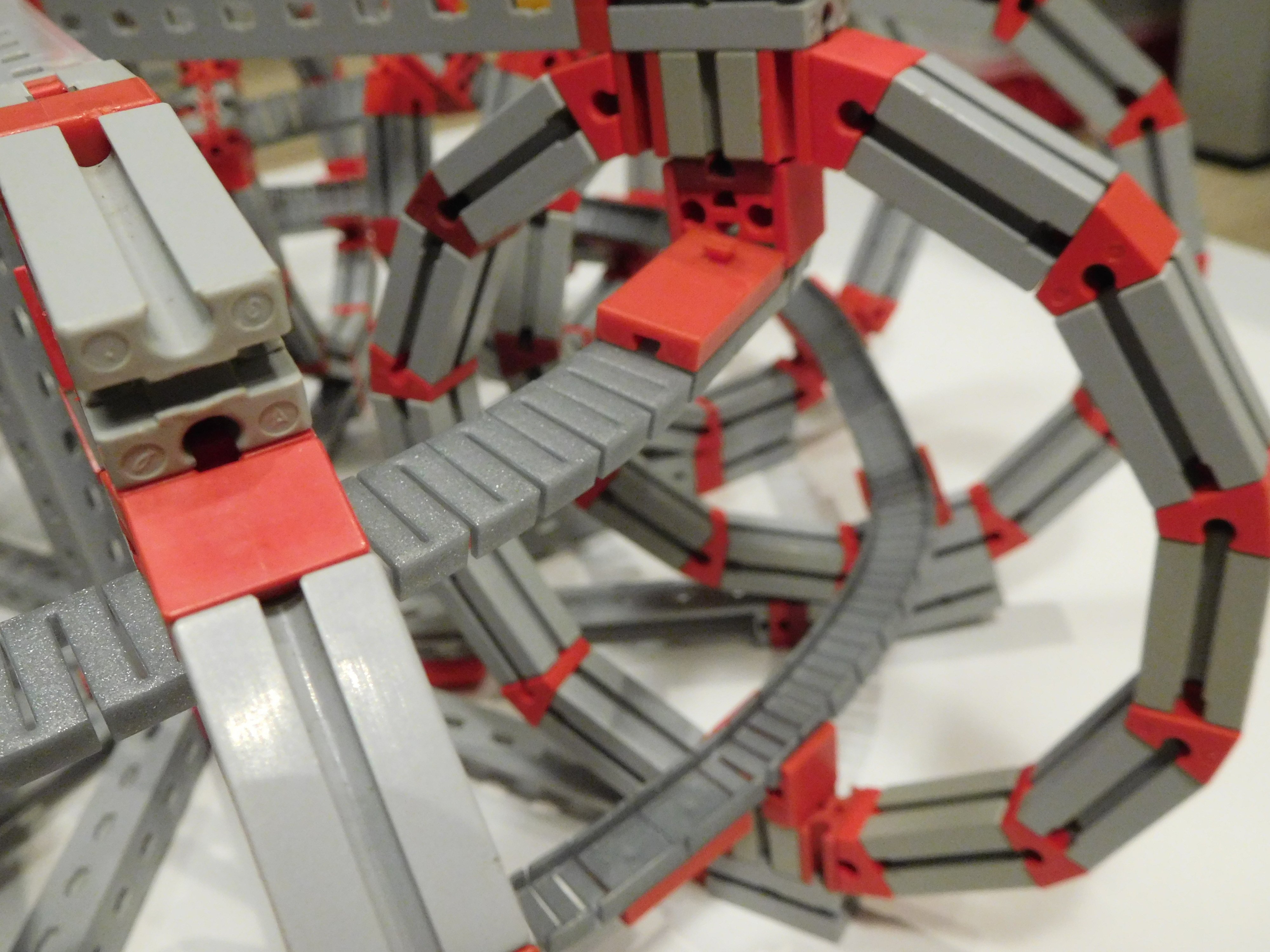

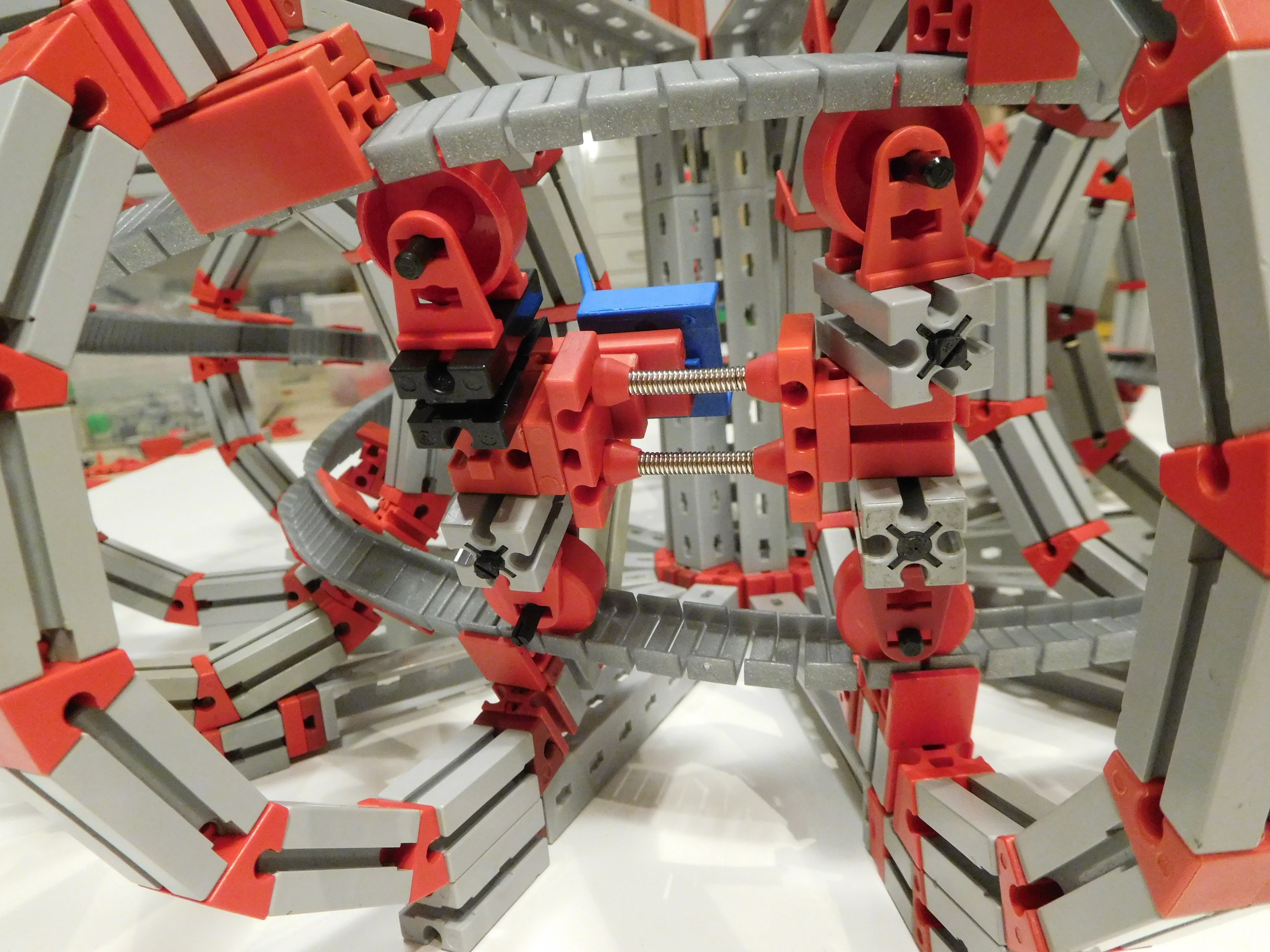

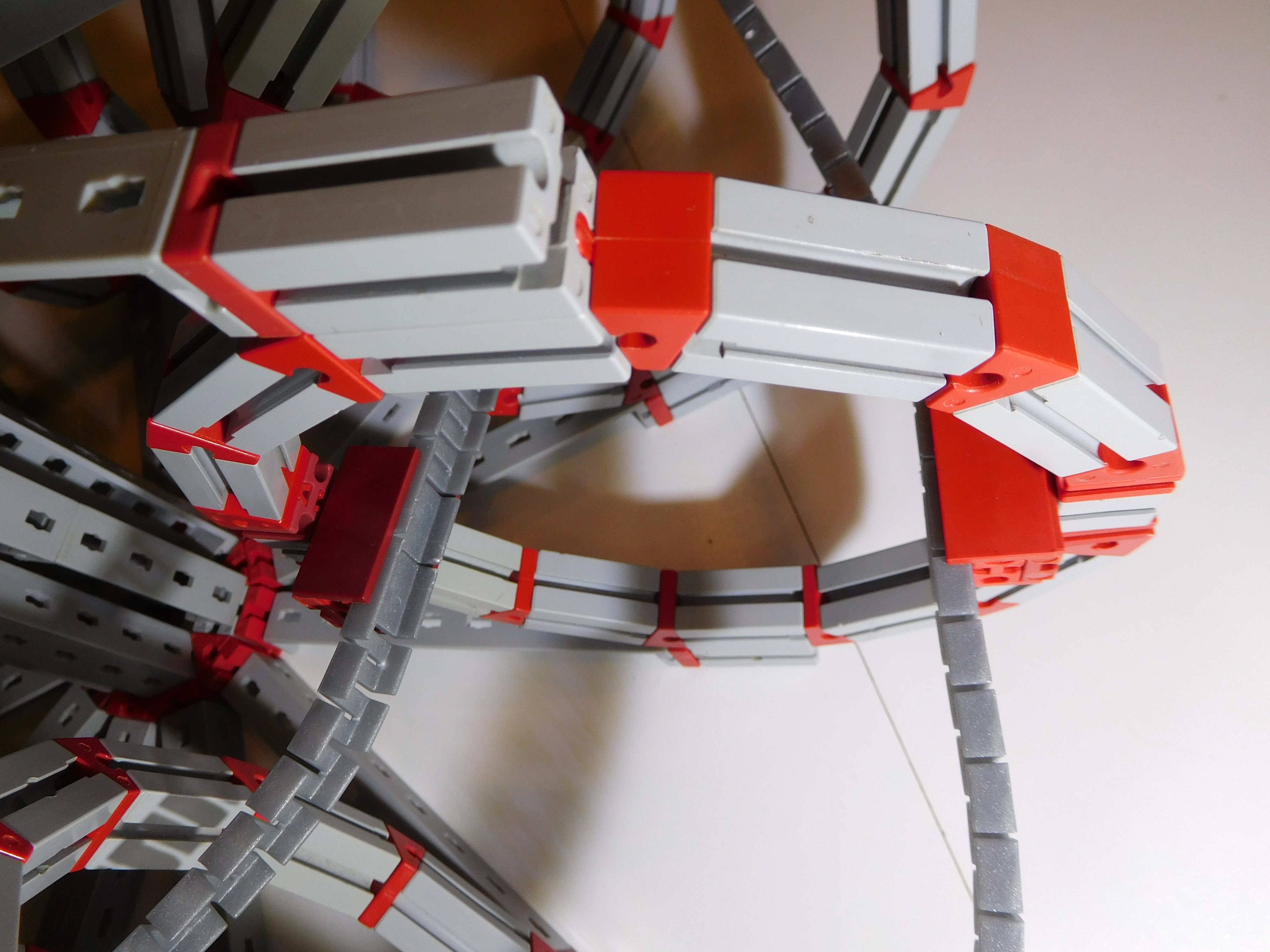

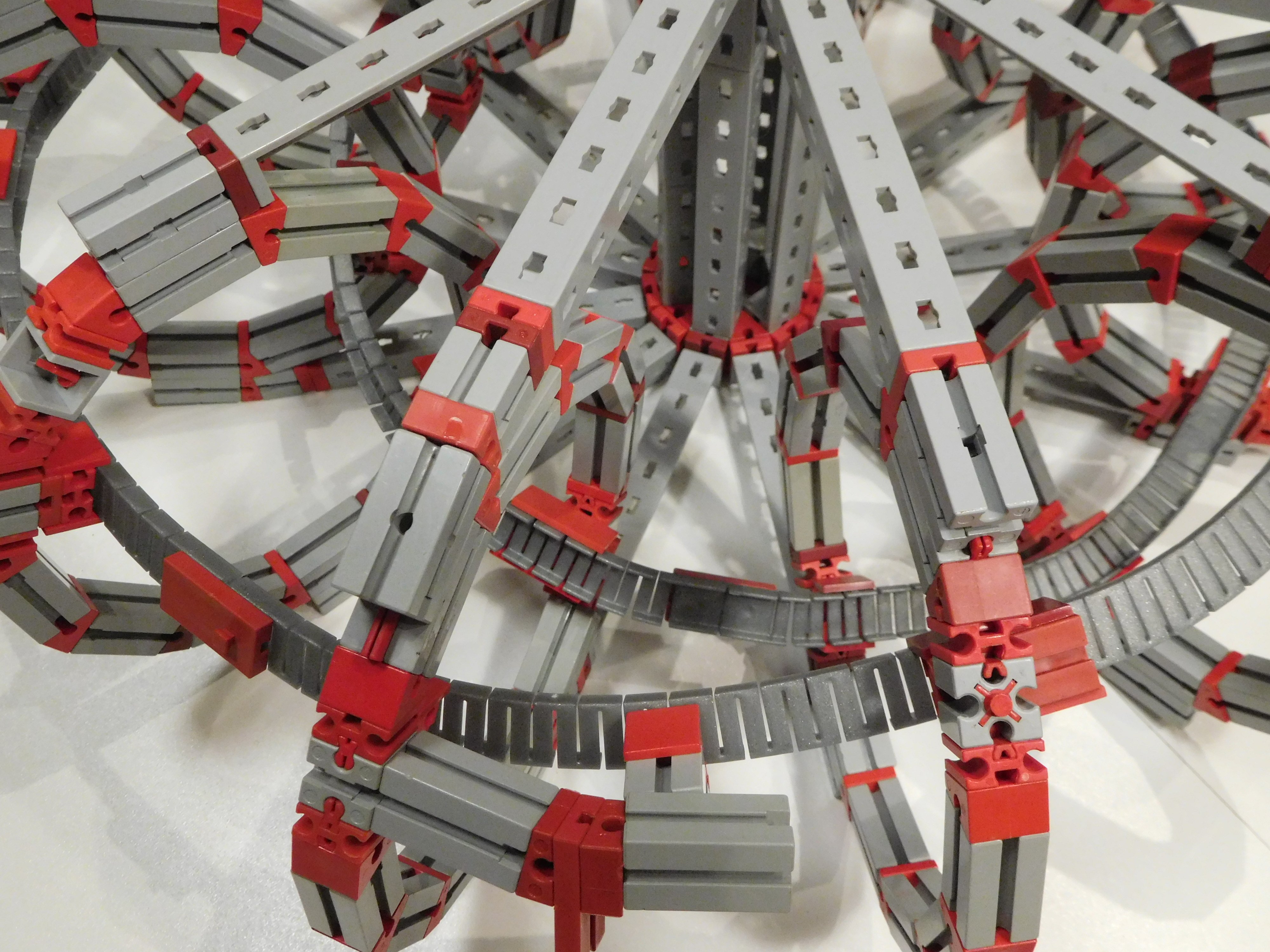

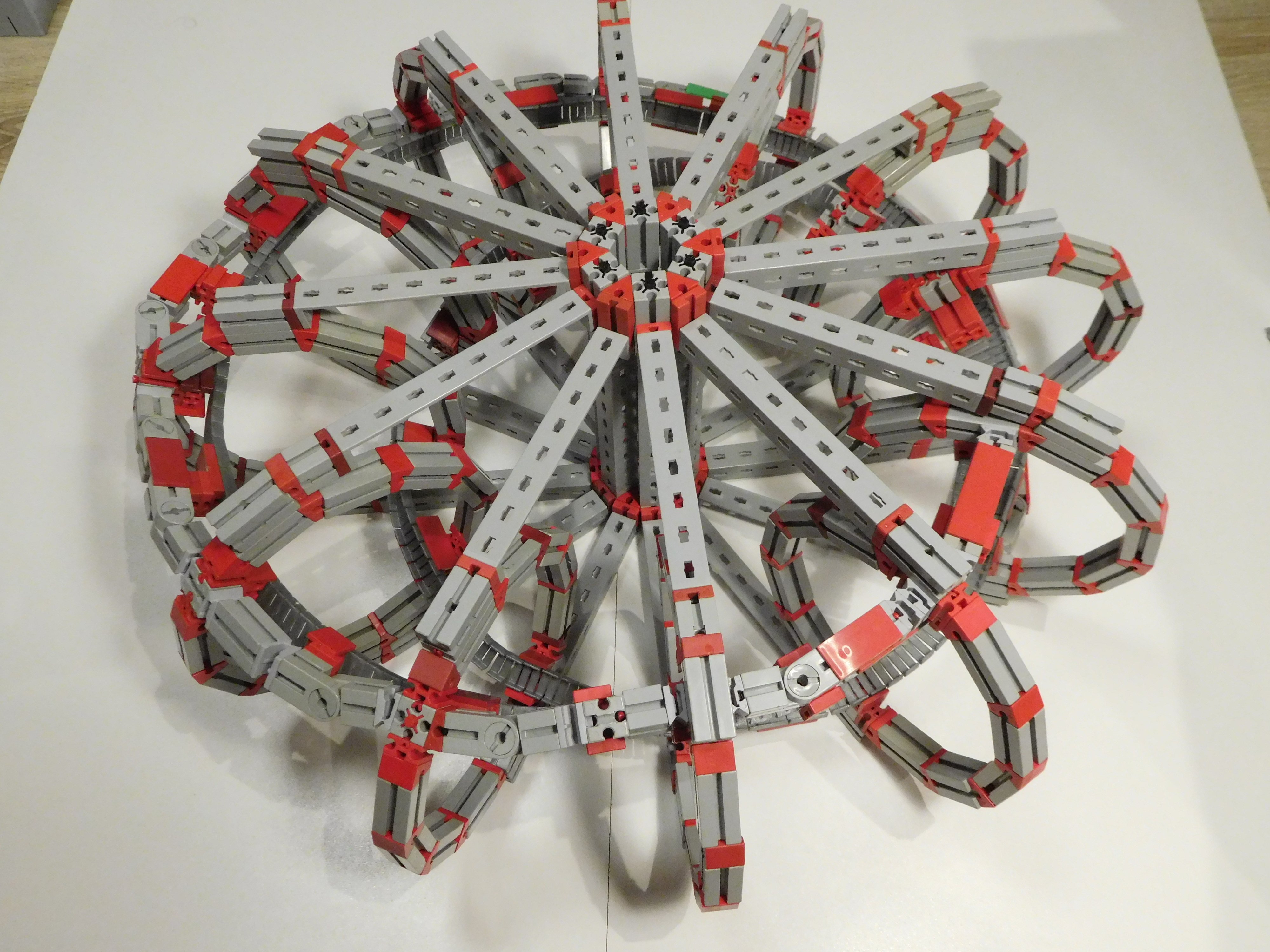

Es wird langsam. Eine Möbiusbahn mit Flex-Schienen ohne Sonderteile (außer ggf. doppelseitiges Klebeband); Halterungsringe alle 30 Grad und Spezialhalterungen an "neuralgischen Stellen" dazwischen:

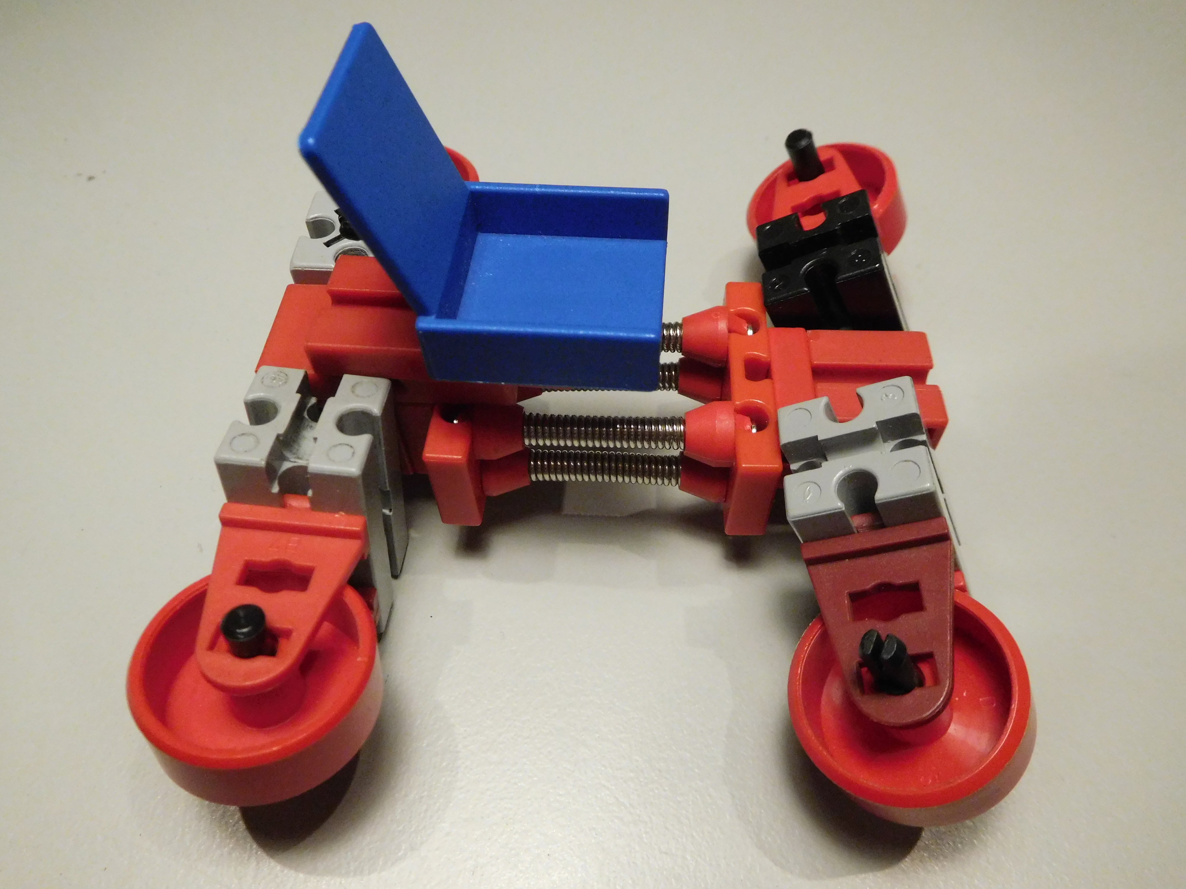

Das Wagen mit drehbar gelagerten Rollen vorne und hinten und Federn für Torsion zwischen Vorder- und Hinterrädern. Der Radstand ist so, dass es gerade noch funktioniert. Man kann auch dünne Federn (1-2 Windungen) auf die Achsen stecken, damit die Rollen nach außen gedrückt werden.
Wagen mit Sitz nach außen:
Wagen nach einer Runde mit Sitz nach innen:
Haltering in Standard-Position (hier noch ohne Klebeband; die Flexschiene ist etwas rausgerutscht):
Haltering in Zwischen-Position:
Ein Zusatz-Support für außenliegende Schienen ist leider notwendig, da die Flexschienen noch zu flexibel sind und der Wagen sonst rausrutschen kann:
Flexschienen haben den Vorteil, dass sie die Torsionen und Verdrehungen mitmachen und außerdem einen seitlichen Support für die Laufrollen des Wagens bieten. Die Flexibilität hat aber auch den Nachteil, dass vor allem die außenliegende Schiene zusätzlich gestützt werden muss. Geringere Torsion des Wagens und größerer Radstand wäre möglich wenn man einen größeren Radius des Torus nehmen würde. Allerdings müssten dann zusätliche Supports für die Flexschienen montiert werden. Eventuell kann man auf weitere Zwischenstütz-Strukturen verzichten, wenn man unter die Flexschienen flexible Statik-Träger baut.
So ganz optimal läuft es noch nicht, denn hin und wieder klemmt der Wagen und man muss ihm nachhelfen. Man kann da sicherlich noch viel durch Justage optimieren.

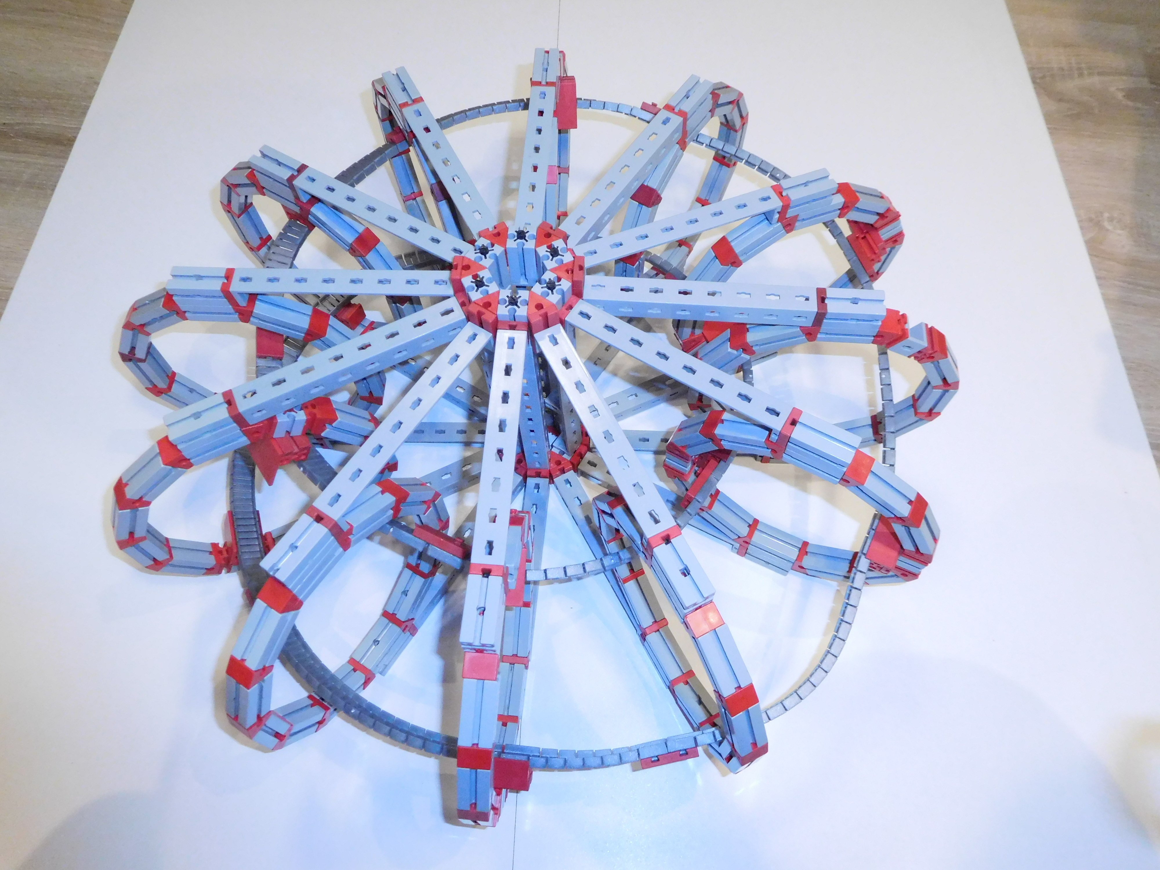

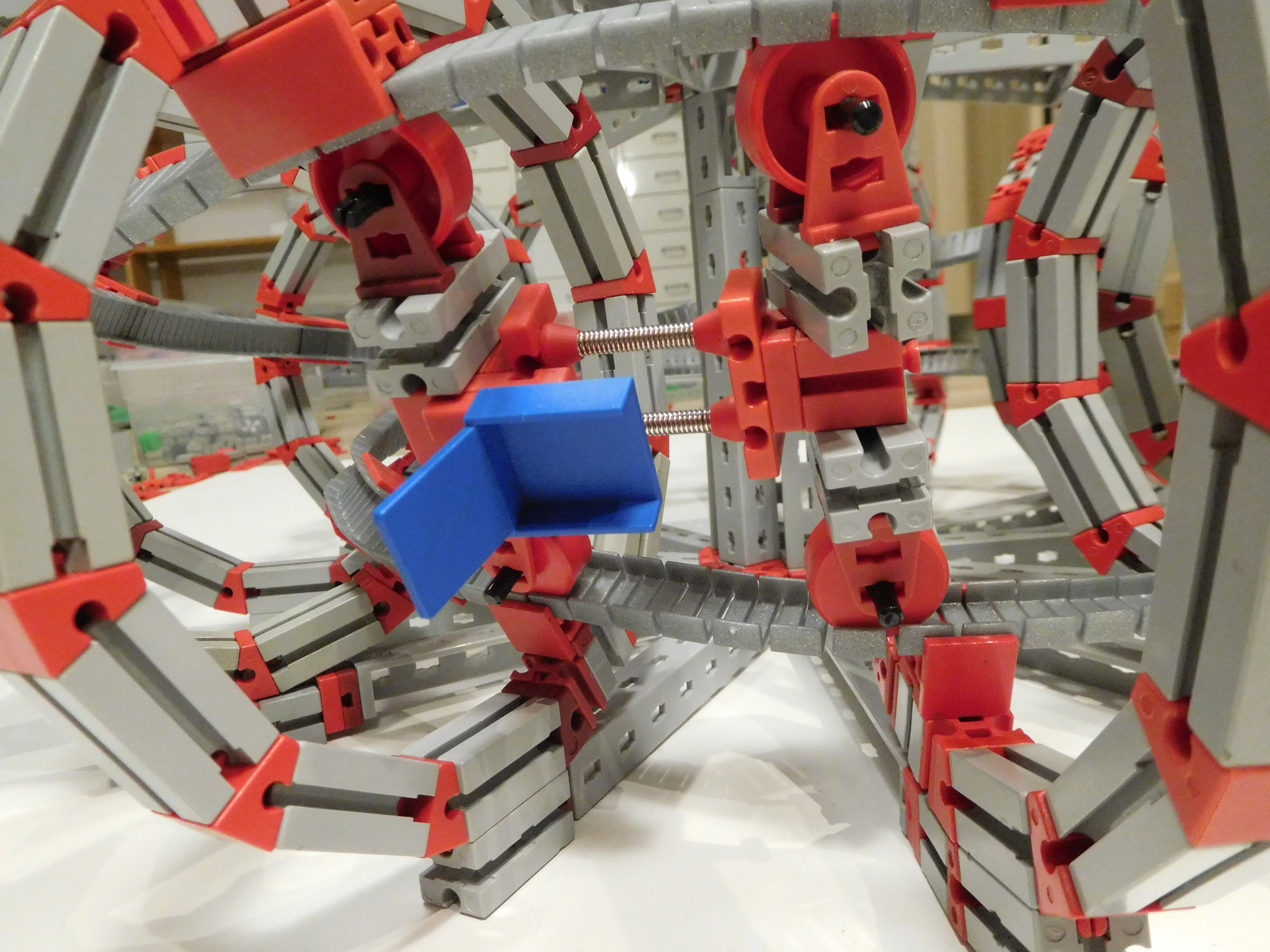

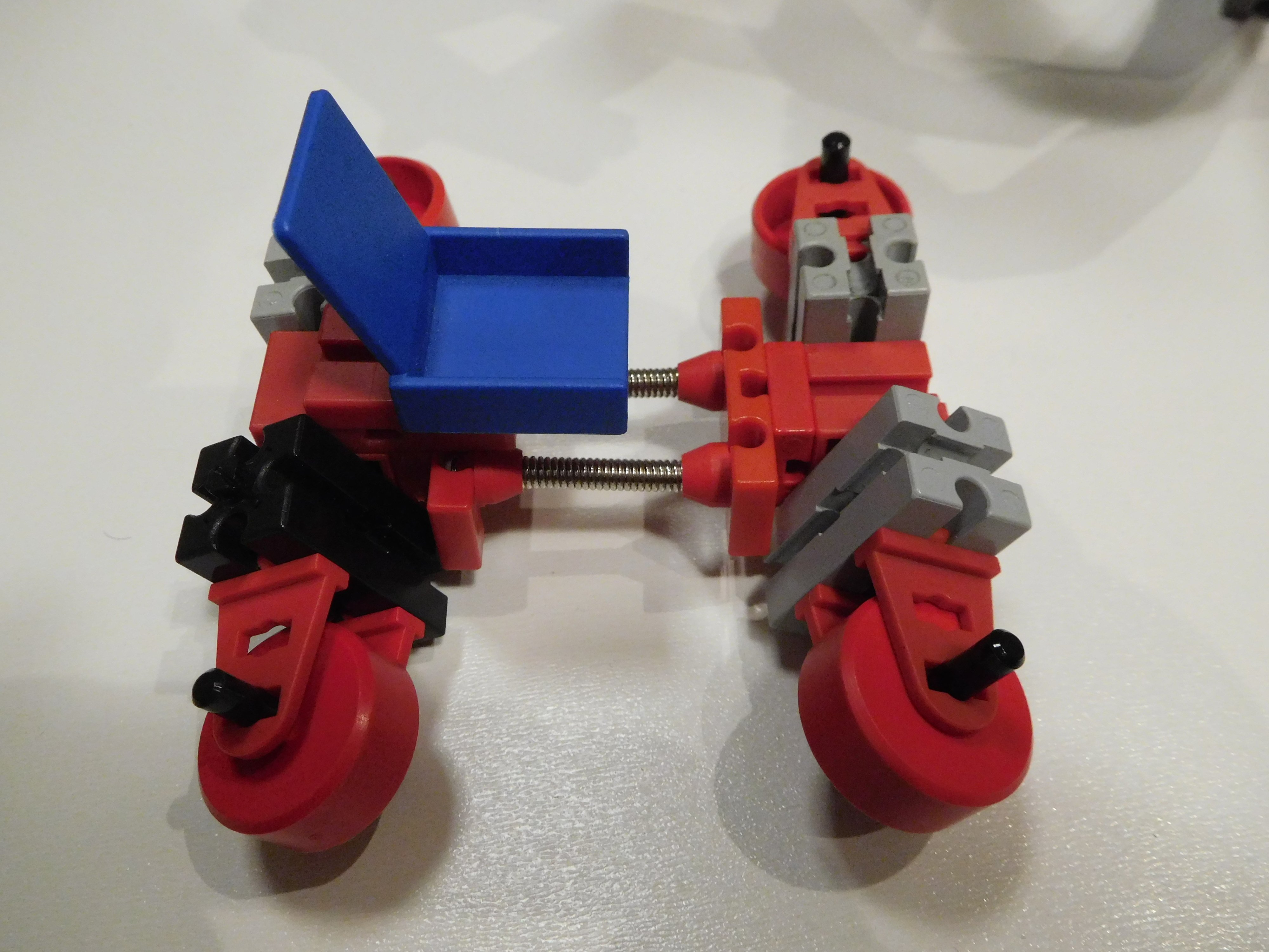

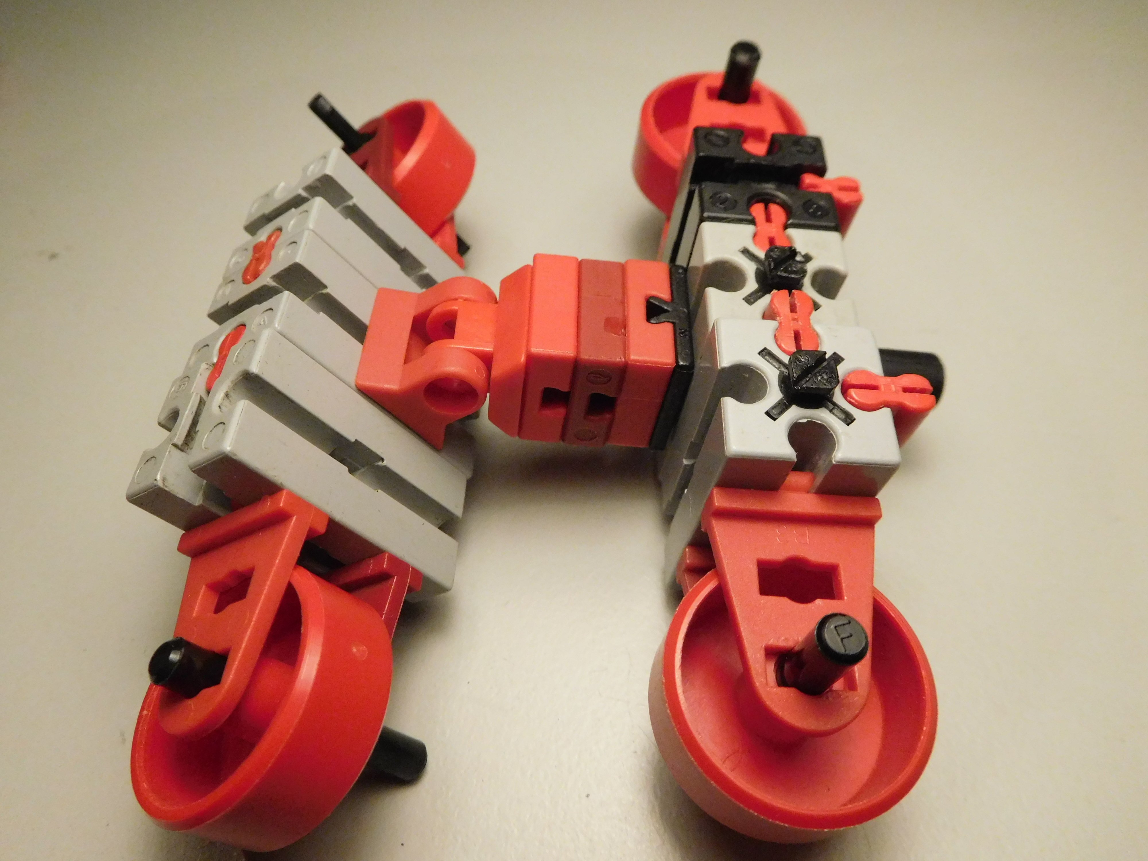

Vielen Dank für Eure Kommentare! Die spornen mich natürlich an. Das mit dem Film ist nicht so einfach. Ich kann den Wagen eine Runde mit einem Faden ziehen. Aber für eine zweite Runde muss ich umfädeln. Oder ich muss einen Film mit Stop-Motion-Technik machen.
Ein Wagen mit 4 statt 2 Federn ist etwas stabiler gegen Kippungen nach oben und unten:
Anleihe aus dem Achterbahn-Bereich (nicht ganz: https://de.wikipedia.org/wiki/Achterbahnfahrwerk): ein Wagen mit starren Achsen: Rotation um die Längsachse und Kippung um die "Vertikalachse":
Der geht ganz gut. An einer Stelle sind die Krümmungsverhältnisse so, dass der Wagen etwas hakt.
(Eigentlich bräuchte man statt des Axial-Lagers ein Kugelgelenk. Und jedes Rad müsste durch ein Radpaar ersetzt werden.
Aber mit dem kurzen Radstand geht es auch so)

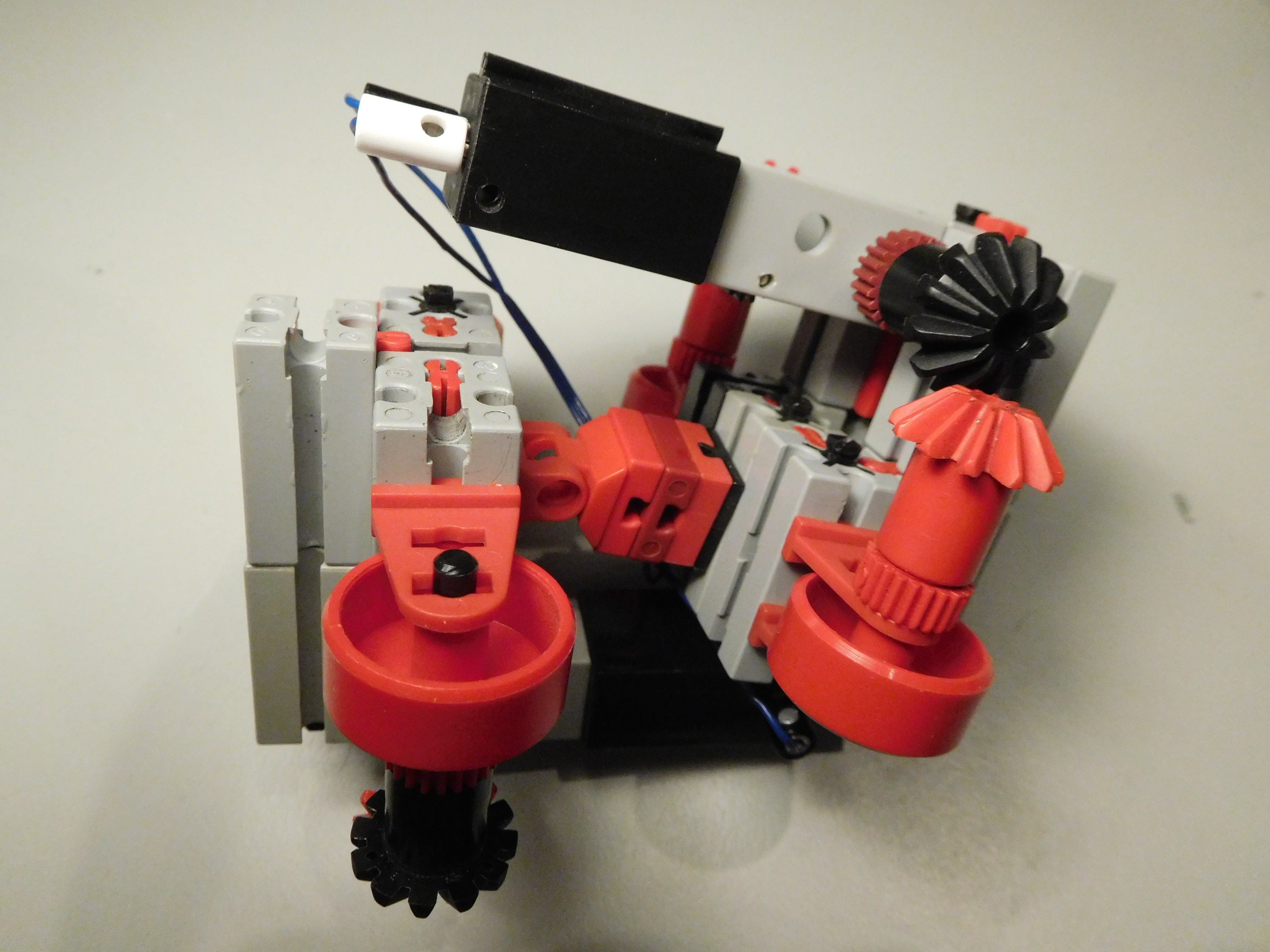

Mit starren Achsen könnte man eine Motorisierung versuchen:
Leider ist der Aufbau so schwer, dass er die Flex-Schienen zu sehr nach unten drückt und der Wagen entgleist.
Weiterhin ist dieser Antrieb suboptimal: Wenn der Wagen horizontal läuft, da die Drehung der Räder dann an den Seiten der Flex-Schienen wetzt (Gewichtskraft wirkt auf die Wangen der Flex-Schienen) . Das Problem besteht auch beim Handbetrieb aber da gleitet halt das Rad.
Für die Stabilisierung habe ich weitere Halterungen für Außensegmente eingebaut. Wie man sieht, sind die für jedes Segment etwas anders:
Leider reichen die Maßnahmen für ein Motor-Shuttle nicht aus. :cry:
Ich denke, ich komme um eine Versteifung der Flex-Schienen nicht umhin.
Naja und die Idee mit dem Rund-Draht ist ja auch noch im Raum. Dafür brauchts dann aber ein richtiges Achterbahn-Fahrgestell. und ich muss Nicht-Ft-Teile verwenden.
Zuletzt geändert von atzensepp am 13 Aug 2023, 17:42, insgesamt 1-mal geändert.

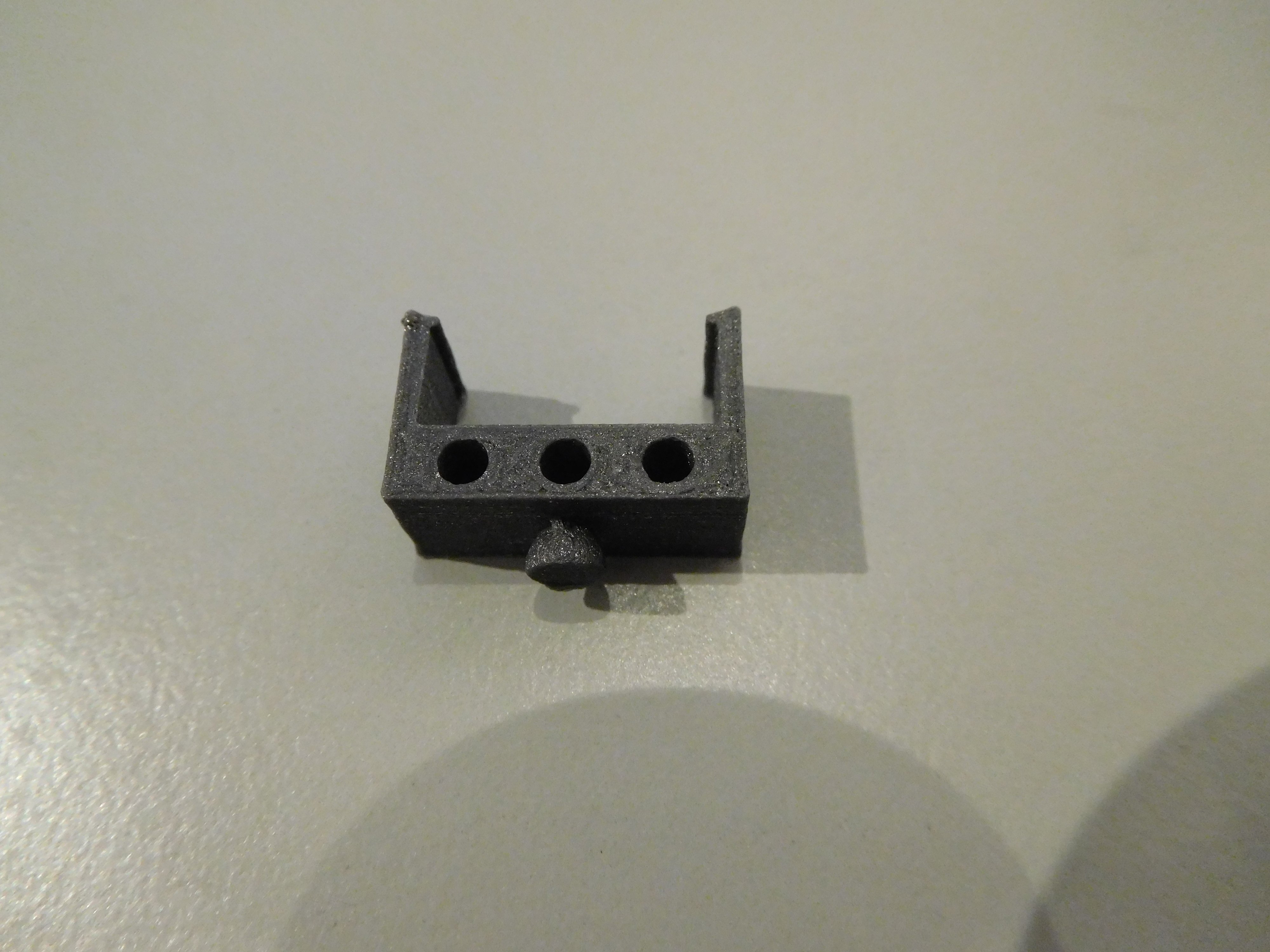

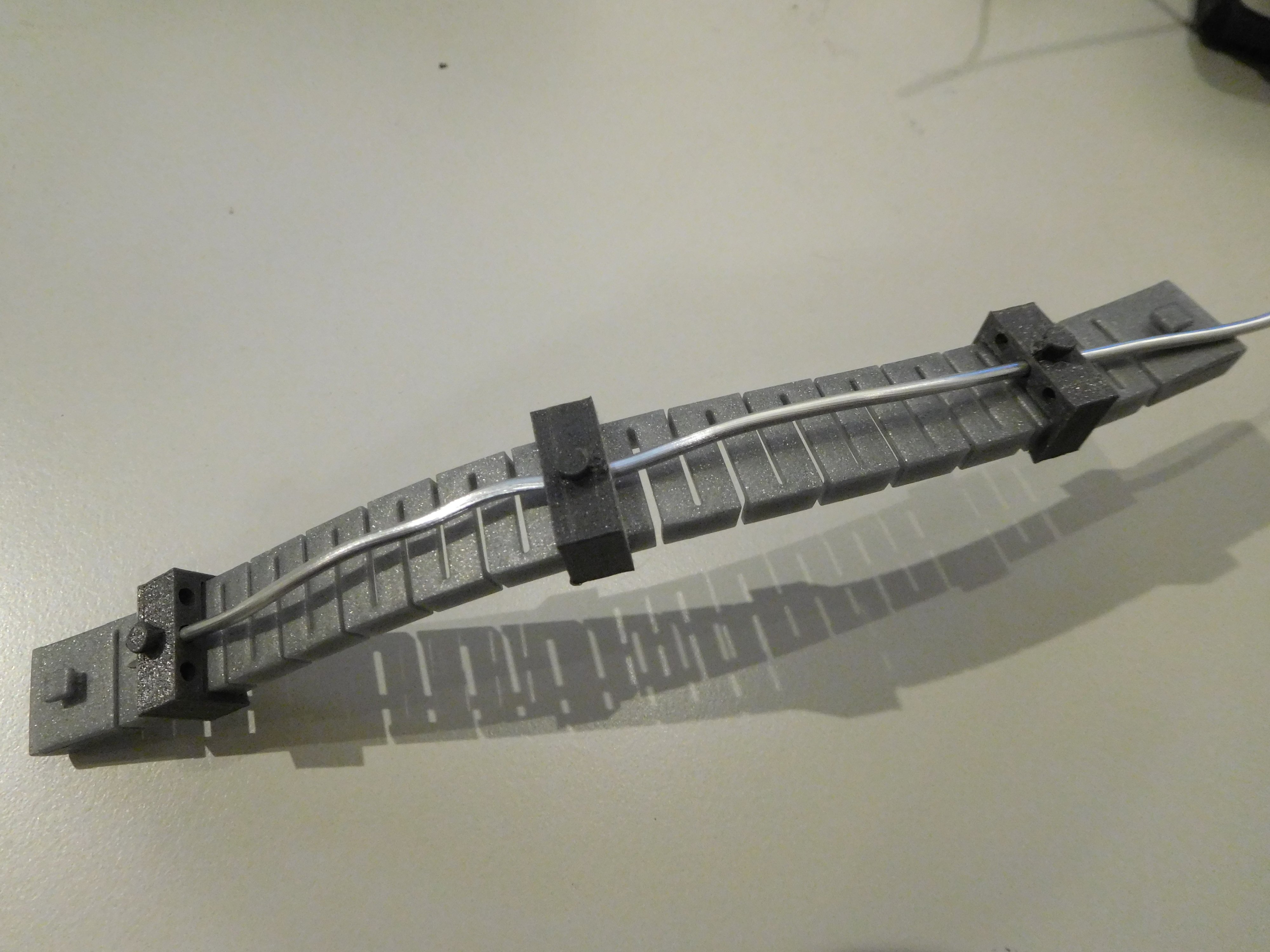

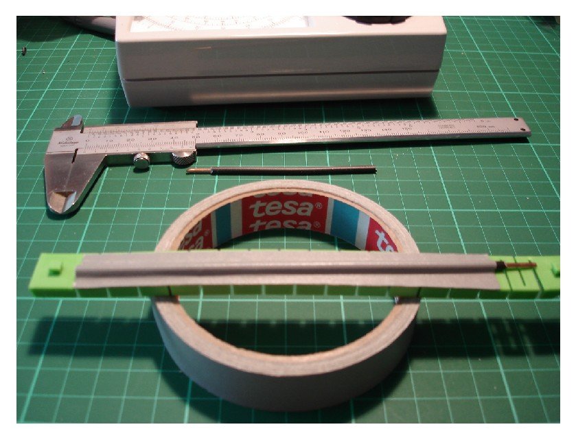

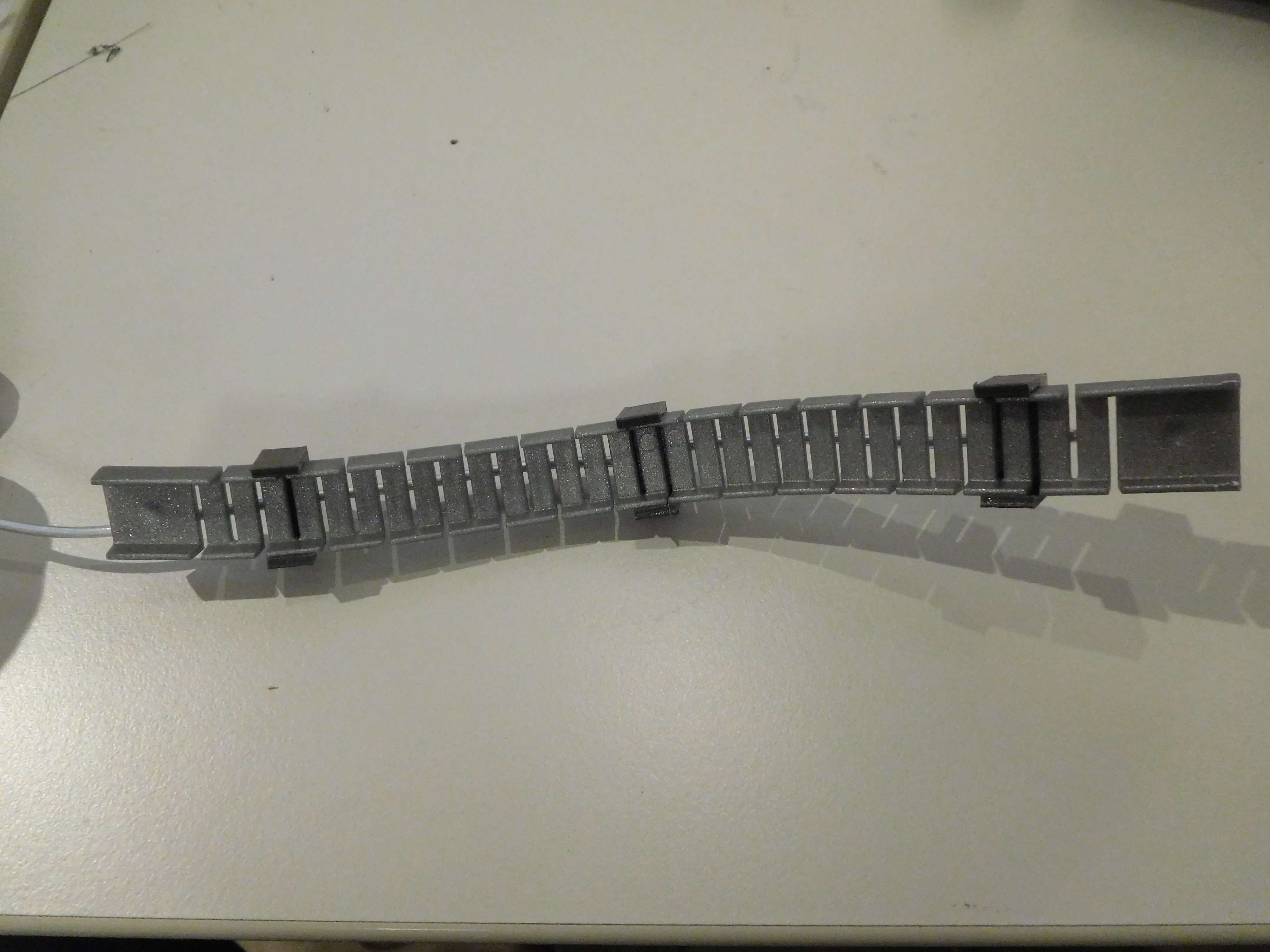

Klebeband ist eine gute Ad-Hoc-Lösung, die man ohne großen Aufwand anwenden kann. Als Alternative habe ich mir Schienenhalter gedruckt,
durch die man einen Draht ziehen kann. Die Halterungen besitzen Rund-Zapfen, mit denen man die Schiene in Nuten orientierbar befestigen kann:
Hier eine Schiene mit Alu-Bindedraht:
Die 3 Borhungen sind momentan 2 mm. Man kann sie für die isolierten Kupfer-Massedrähte auf 2.6 mm aufbohren.

Hallo,
auch eine tolle Idee mit den "gedruckten" Haltern. Sehen an den Flexdingern natürlich sehr professionell
aus.
Habe auch nix gegen Aludraht wenn man den in seinem Bestand findet.
2mm Bohrungen sind ja in den Haltern nicht schlecht. Könnte man bei Bedarf, glaube ich jedenfalls,
einfach aufbohren.

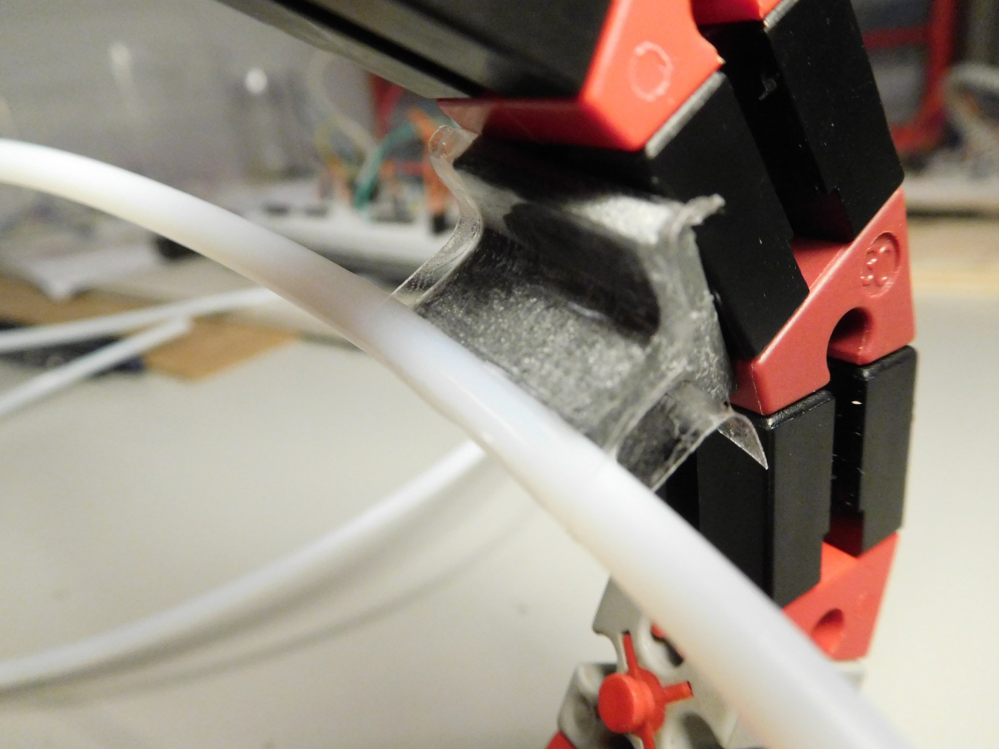

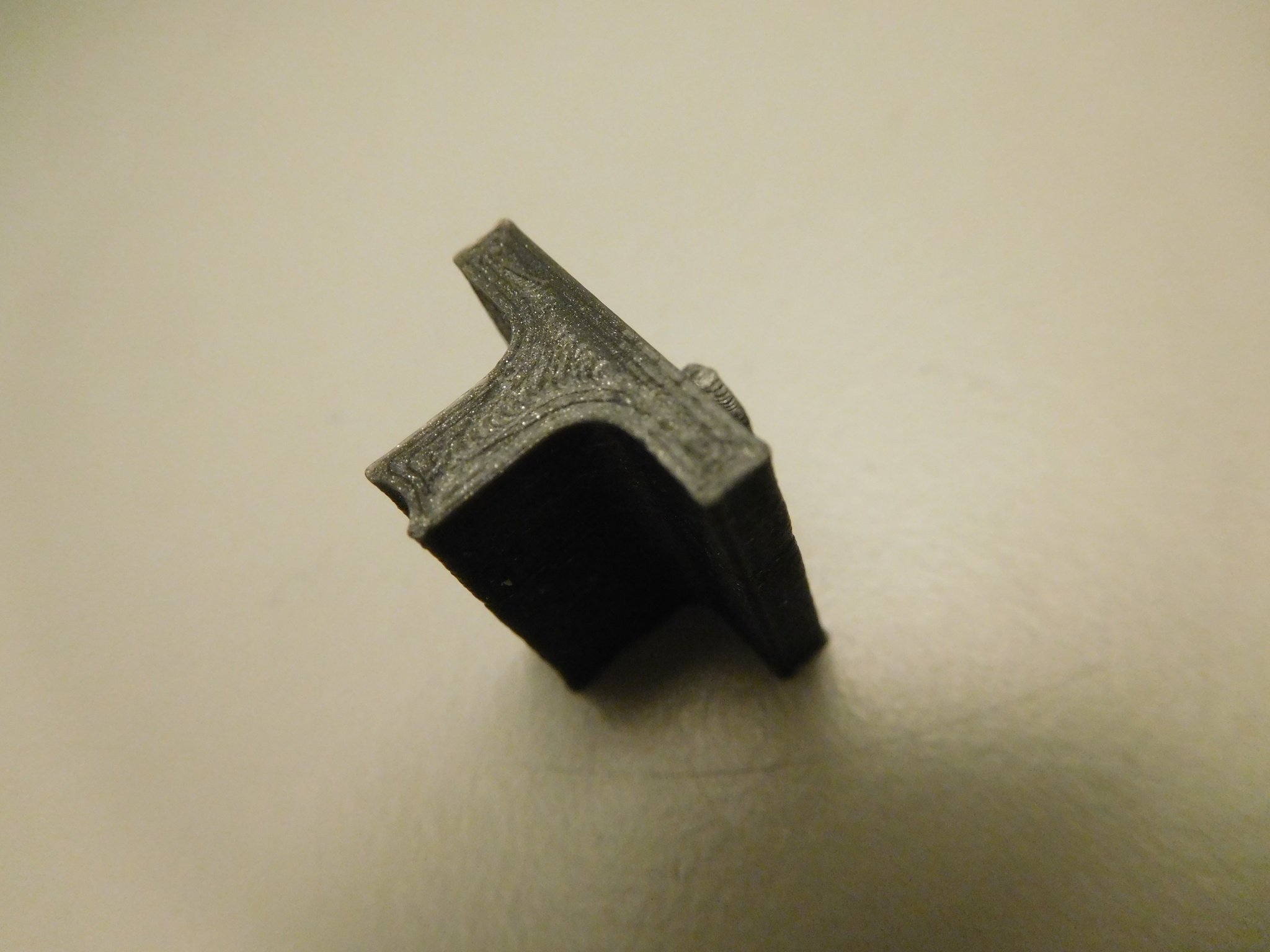

Versuch eines 3D-gedruckten Schlauchhalters, der den Schlauch mit Hilfe eines Klebebandes halten soll. Auf jeden Fall ist das Klebeband dünn genug um eine Rolle nicht zu behindern.
Vorteil ist, dass man den Schlauch nicht zerschnippeln muss. Ob das gut hält, muss sich noch zeigen. :roll:
