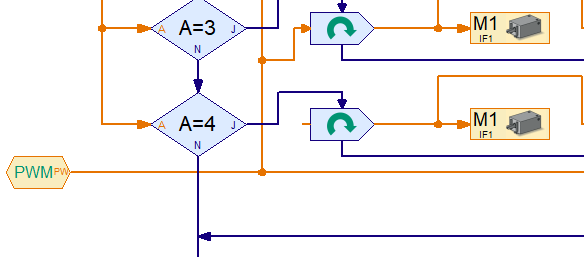

Aus reiner Neugierde habe ich mir mal das FTS.rpp Programm angeschaut.
Dabei ist mir eine kleine Ungenauigkeit aufgefallen, die aber komische Effekte haben könnte.
Im Unterprogramm "Start_Fahrt" ist der Dateneingang fuer den "Motor rechts" Befehl rechts neben der A=4 Abfrage nicht angeschlossen. Das ist sicher nicht so gewollt.
Viel Erfolg bei der Fehlersuche
Ein stiller MItleser Joachim

Beitrag von uffi » 24 Jul 2023, 17:52
Hallo jona,
danke für den Hinweis zur fehlenden Verbindung!
Ich wundere mich, dass RoboPro diesen Fehler nicht angemeckert hat.
Habe es nun ausgebessert und wieder getestet: an dem geschilderten Fehlerbild ändert sich allerdings nichts.
Ich habe die korrigierte Version meines Programms FTS.rpp auf Github hochgeladen.
Danke und Gruß, uffi
