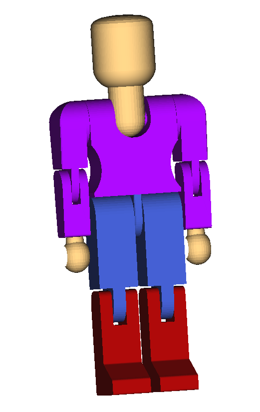

Beitrag von Jeroen Regtien » 06 Apr 2022, 15:31
Allen,
Ich möchte die neueste Iteration zeigen. Der Oberkörper wurde nun so modifiziert, dass der Pullover nicht mehr nötig ist.
Ich bin mit dem Ergebnis sehr zufrieden und belasse es erstmal dabei.
Ich hatte fischertechnik zuvor vorgeschlagen, eine Erweiterungsbox herauszubringen (sowie auch Sven und Ludger sagen), und ich hoffe, es wird eine Antwort geben.
Danke für die Kommentare, nicht das einfachste Thema...

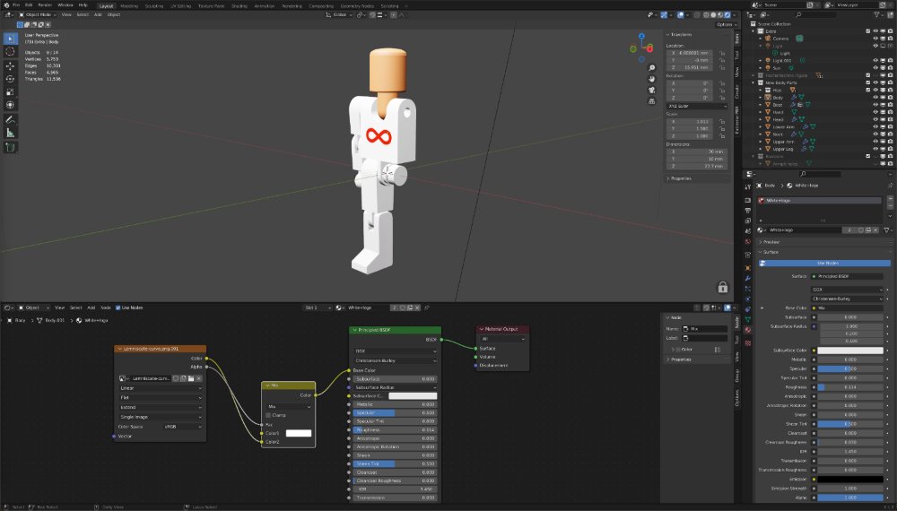

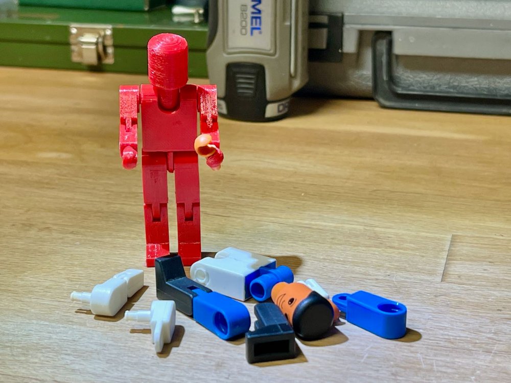

Beitrag von Arnoud-Whizzbizz » 06 Apr 2022, 21:37
WARNING! Beware of Robo PROtagonist, the ruthless mutant from outer space. He destroys fischertechnik males and takes their form! He will secretly hide in your stock of fischertechnik and mutate your entire stock until it is a more representative reflection of society! He even heard that there is someone here on the forum who has over 150 fischertechnik male-figures and was last spotted moving that direction! :lol:
Robo - 1.jpeg (154.34 KiB) 13085 mal betrachtet
Hmmm... Eigentlich hat fischertechnik mit dieser Figur wirklich gute Arbeit geleistet. Es ist einfach schon eine hochstilisierte, fast androgyne, asexuelle kantige Figur mit einer wunderschönen orangefarbenen Haut. Im Grunde ist schon alles da und man sieht schon alles darin. Das ist vielleicht nur völlig getrennt von der Männlich/Frau, ganz zu schweigen von der LBGT-Diskussion, die sich noch nicht einmal zu unterschiedlichen Hautfarben entwickelt hat! :mrgreen:
Robo - 2.jpeg (144.4 KiB) 13085 mal betrachtet
Technisch: für meine Animation von Mr. Lemniskate (https://www.youtube.com/watch?v=f1_grv_sS8E) hatte ich die Figur schon einmal modelliert. Nun habe ich versucht, diese (Animations-)Modelle hin zu 3D-druckbaren Modellen zu verfeinern. Diese Dateien darf ich natürlich aus Urheberrechtsgründen (von fischertechnik) nicht veröffentlichen. Aber ... es ist ein guter Ausgangspunkt für weitere Modellierungen und vielleicht um zu einigen open-source Varianten zu gelangen, die unsere Gesellschaft besser repräsentieren und die traditionellen Fischertechnik-Männchen ergänzen können. Denn wer möchte nicht in einer Welt mit mehr Vielfalt leben?

Haha danke. War ein großer, aber sehr lehrreicher und lustiger Job in Blender. Vielen Dank für Ihr Kompliment!
Diese 3D-Fähigkeiten kommen nun auch mit dem 3D-Drucker bei der Herstellung von ft-Teilen zum Tragen. Ich hoffe, bald mit einer 'weiblicheren' Puppe aufwarten zu können. Zum Glück hatte ich letztes Jahr die Figur schon gut maßstabsgetreu modelliert, sodass ich jetzt nur noch die Austauschbarkeit mit den vorhandenen Teilen der Figur herstellen musste.
Vielleicht taucht Hr. Lemniskate später in zukünftigen Videos auf. Lassen wir jetzt die ft-Puppe modifizieren. Leider hat der Tag nur 24 Stunden... (und ich möchte auch mit Ihrer schönen AccelStepperI2C-Bibliothek fortfahren) :P

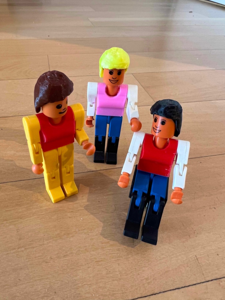

Hallo...
BTW
Ist schon eine Weile her, aber die Kappen von Playmobil - Kinder - Puppen passen auf die ft Mänchen.
Die STL Dateien vom ftDesigner kann man 3D-drucken. Ich selber hab die noch nicht gedruckt, aber da sind halt auch die ft-Figuren dabei.

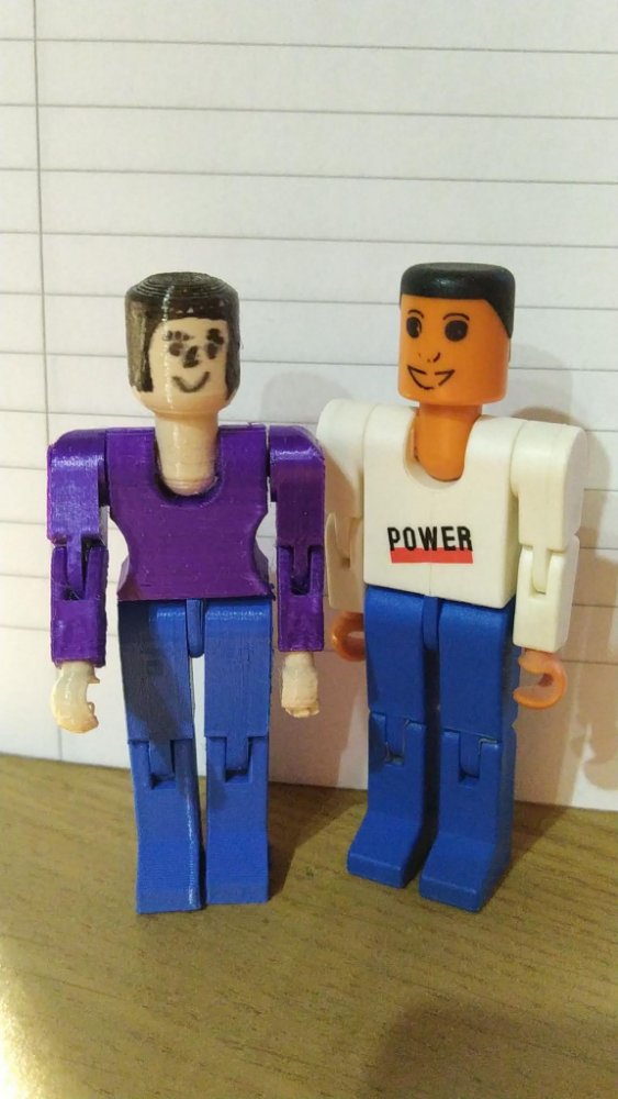

Leider ziemlich unbrauchbar, da fast alle Teile Vollkörper sind und die Verbindungselemente zwischen den einzelnen Teilen gar nicht dargestellt sind. War meine erste Idee...
Aber man kann die STLs natürlich als Grundlage nehmen...
So z.B.:
Gruß
Peter

Mit der Hilfe von Arnoud, der mir seine Arbeit dafür zur Verfügung stellte, konnte ich meinen alten Entwurf sehr schnell in eine Prototypin umsetzen.
--Danke nochmal an Arnoud--
So, die Machbarkeit ist gezeigt, ich leg' mich wieder hin...

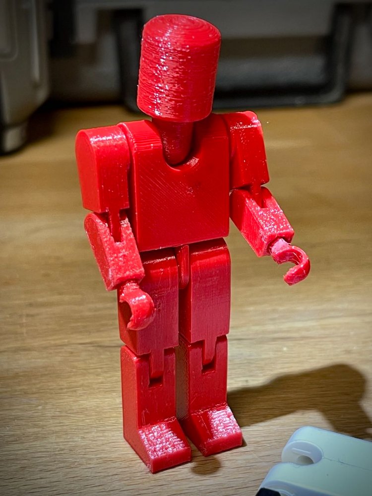

Beitrag von Arnoud-Whizzbizz » 08 Apr 2022, 09:54
Sieht gut aus, Peter. Du bist mir einfach zuvor gekommen, genau so etwas wollte ich dir heute hier zeigen. Ich denke, das lasse ich bleiben. Es hat sich tatsächlich gezeigt, dass mit ein paar kleinen geometrischen Änderungen schöne Varianten der bestehenden fischertechnik-Figuren hergestellt werden können. :D
Vielleicht sollte ich erklären, dass meine bisherige Zeit darauf verwendet wurde, die Gelenke zu verbinden, damit sie mit den unveränderten Teilen der Figuren verwendet werden können. Das war eine Art Ausgangspunkt für mich.
Vielleicht auch eine kleine Erklärung fürs Protokoll: Ich hatte diese STLs gestern mit Peter geteilt und möchte sie jedem, der damit spielen möchte, für den persönlichen und nicht kommerziellen Gebrauch zur Verfügung stellen. Ich werde sie jedoch nicht öffentlich machen.
Ich selbst bastle und spiele noch mit den Formen, daher sind diese noch nicht ganz fertig, aber meiner Meinung nach kann jeder sie als Ausgangspunkt für eigene Entwicklungen nutzen. Bei Interesse per Privatnachricht schicken.

Hallo alle,
Ich wusste nicht, dass Peter sich 2015 bereits eine „Frau Figur“ ausgedacht hatte, so wie sie diese Woche in meinem Kopf war und wo ich modelte. Toll, dass es Peter nun gelungen ist, diese Idee umzusetzen und das ich dazu beitragen konnte. ;)
Ich habe mir die STLs von 'ft Designer' angesehen, aber als ich die Animation mit der Puppe erstellen wollte, wurde schnell klar, dass sie für meine Animation zu grob oder nicht gut artikuliert waren.
Also habe ich die ursprüngliche Figur (in Blender) von Grund auf neu gestaltet letztes Jahr. Diese Woche habe ich diese Modelle verfeinert, damit sie besser zusammen mit den Originalteilen verwendet werden können. Außerdem behalte ich während der Animation alle Teile, die aus booleschen Werten aufgebaut sind, damit ich mehr mit ihnen machen kann als mit den ursprünglichen Scharnierpunkten.
Ich denke, ich arbeite noch an der Feinabstimmung wenn ich weitere 3D-Drucke davon machen möchte. Zum Beispiel haben die Schuhe unten noch keine Öffnungen, aber ich bin davon ausgegangen, dass dann Originalschuhe in Kombination mit 3D-gedruckten Teilen verwendet werden können. Das hatte natürlich auch keine Priorität für die Animation.
Ich wollte die „Hüfte“ im Stehen drucken, während der Körper im Liegen einfacher zu drucken ist. Deshalb habe ich die Zusammenführung dieser beiden Teile vom Original abgeschaut. Dieser bietet auch die Möglichkeit, die Hüfte sauber in der Farbe der Oberschenkel zu drucken. Ein Tropfen Klebstoff verbindet beide Teile in der realen Welt, obwohl Sie es auch klemmen können, wenn Sie es etwas breiter drucken. Für mich sind es nur boolesche Teile, bis ich sie exportiere.
Okay, jetzt noch ein Indianer, Gorilla, Cowboy, jemand mit farbiger Haut, jemand aus dem Osten ... Wer wird der erste sein, der die YMCA-Bandmitglieder oder das A-Team als ft-Figuren macht? :lol:
