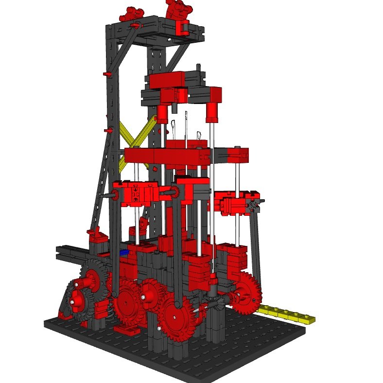

Burkhard und ich waren fleißig und haben die Strickmaschine im Designer gebaut. Die Bauphasen sind noch nicht so ganz gerade gezogen, sowas ist tatsächlich kniffliger, als ich gedacht hatte. Da merkt man viele Fehler erst, wenn man es real nachbaut.

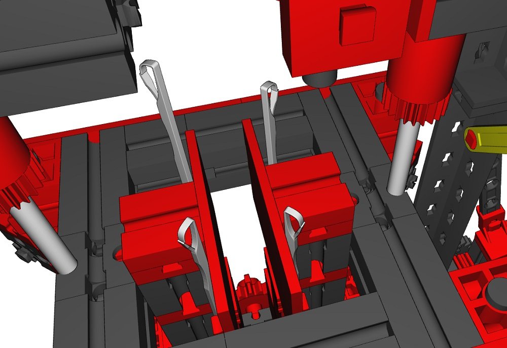

Zum ersten Mal habe ich den "Def-Maker" getestet und die von Burkhard erstellten CAD-Zungennadeln eingepasst. Schaut ääächd schick aus! Falls jemand die Vorabversion gerne testen möchte, einfach kurz melden.
Grüßle

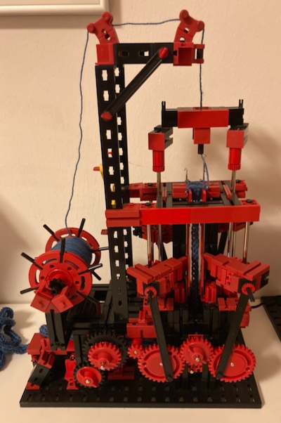

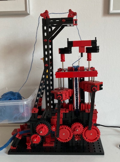

Hier noch ein Foto der Maschine in der Version, die von Kali-Mero im ftDesigner digitalisiert wurde. Die Zusammenarbeit hat nochmal zu einer deutlichen Verbesserung geführt: Eine neue Nadelhalterung ermöglicht, dass die Führungsstangen nun weiter außen sind. Damit läuft die Maschine nun viel robuster und verzeiht auch mal Unterschiede in der Fadenspannung etc..
Ich habe mich schließlich vom Kali anstecken lassen und mir den Designer besorgt und selbst ein bisschen angefangen. Es macht wirklich Spaß!

Kein Projekt ist je abgeschlossen...

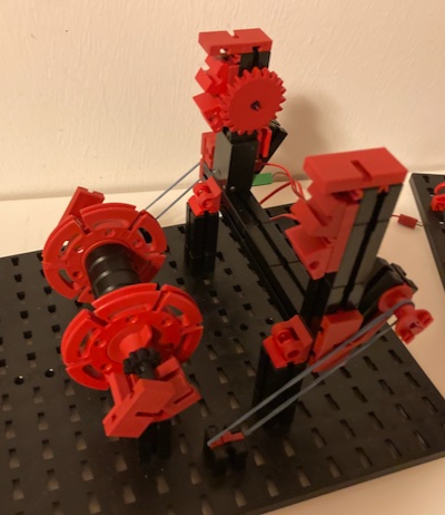

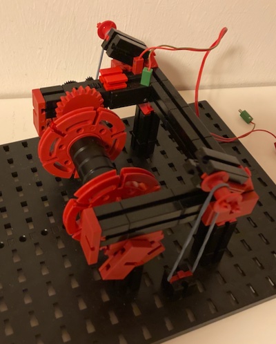

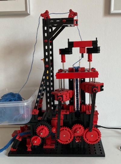

Die Fadenzuführung hat mich von Anfang an genervt. Hier noch eine Verbesserung: Die Wolle wird mit einer Aufwickelvorrichtung auf eine Fischertechnik-Spule gewickelt und diese kann dann in die Halterung an der Maschine eingesetzt werden.
Aufwickelvorrichtung mit leerer Spule (offen):
Aufwickelvorrichtung geschlossen
Stricklisl mit eingesetzter Spule
