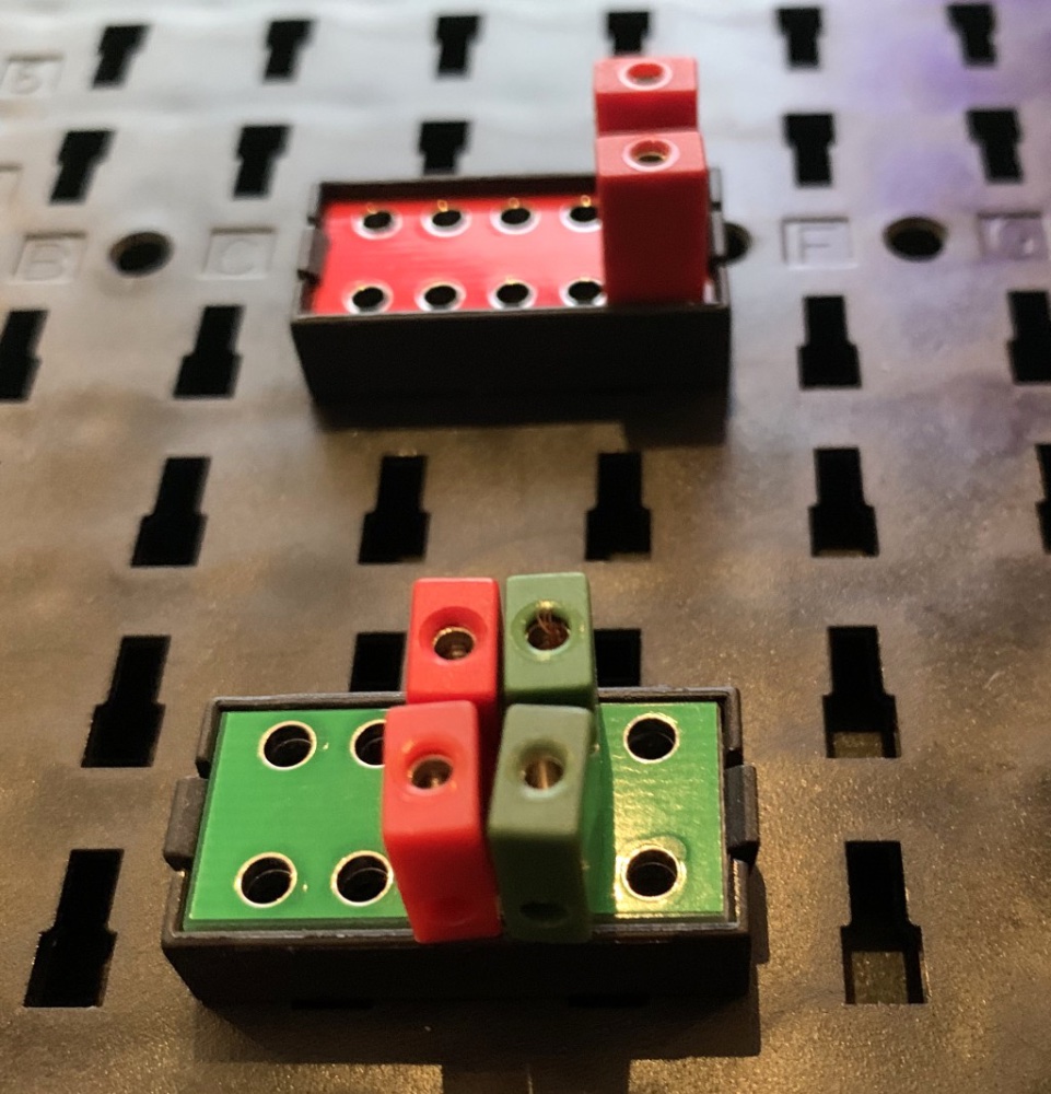

Die Idee von Karl geht so, ohne das man was aussparen muss.
Einfach 2 Platinen übereinander ins ft-Gehäuse.
Tropfen Kleber zwischen die Platinen ist am besten.
Dann passen die alten großen Stecker auch:
Der vordere, grüne Verteile hat 2 Platinen drin mit alten Steckern.
Der hintere, rote Verteile hat nur 1 Platine drin.
Gruß
sven

Das einzige Problem ist dann nur, dass die Einrastung nicht richtig sitzt. Die obere Platine braucht eine Aussparung, damit die Rastnase die untere Platine hält.

Hallo!
Das hält so problemlos.
Habs ja hier ausprobiert.
Nur momentan hab ich die Platinen noch nicht zusammen geklebt, daher passiert es das man die oberste eben mal mit rausholt beim Stecker rausziehen. Die untere bleibt aber im Gehäuse.
Tropfen Sekundenkleber zwischen die beiden Platinen und wenn das nicht ausreicht, einfach noch nen Tropfen Sekundenkleber zwischen Platine und Gehäuse oder auf die Auflagennasen der Platine.
Gruß

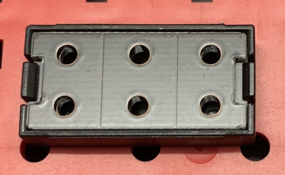

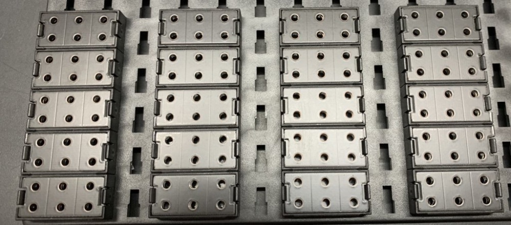

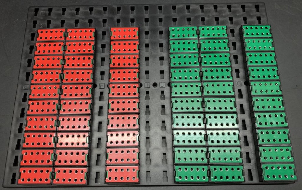

Endlich sind die Platinen da und ich habe die Verteilerplatten direkt fertig gemacht.
Ab nächster Woche sind Verteilerplatten dann bei Gundermann im Shop ab Lager lieferbar.
Die obere Platine hat eine Ausfräsung und ist auf die untere geklebt.
So sind die Verteilerplatten im ft-Raster.
Neu ist jetzt noch ein 3-fach Verteiler (3x2).
Auch dieser ist ab sofort bestellbar und ab nächster Woche bei Gundermann ab Lager lieferbar:
Alle Verteilerplatten kosten 2 Euro / Stück.
Link zum bestellen:
https://gundermann-software.de/shop/page/4/
Danke an Björn für die tolle Unterstützung.
So sind die Verteilenplatten jetzt für jedermann verfügbar!

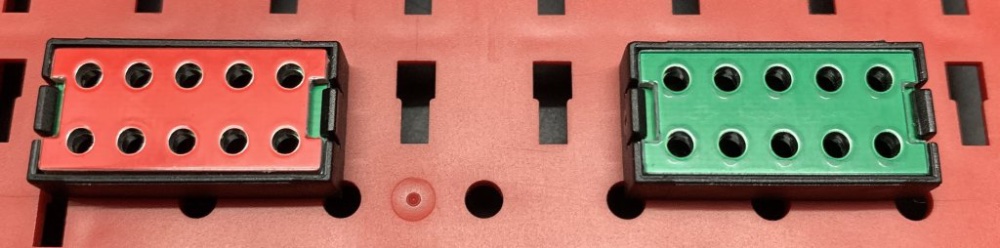

Die sehen echt Klasse aus, so ist das perfekt gelöst.
Einzig frage ich mich, warum ihr den Verbinder nicht auch gleich als 5er gemacht habt. Aber so ist es zumindest wie das Original. :)

Der Verbinder (3-fach Verteiler) ist wie im Original.
Siehe hier: https://ft-datenbank.de/ft-article/4530
5x2er Verbinder gabs nie.
Das wäre alles zu eng geworden.
Aber falls irgendwann mal wieder Platinen bestellt werden, behalten wir Deinen Wunsch mal im Hinterkopf.

Wahnsinn! Verteilerplatten im Darkmode! Sind echt schick geworden.

Hut ab, Sven, die Idee mit den farbigen Platinen war klasse und das Ergebnis sieht wirklich sehr schick aus.
