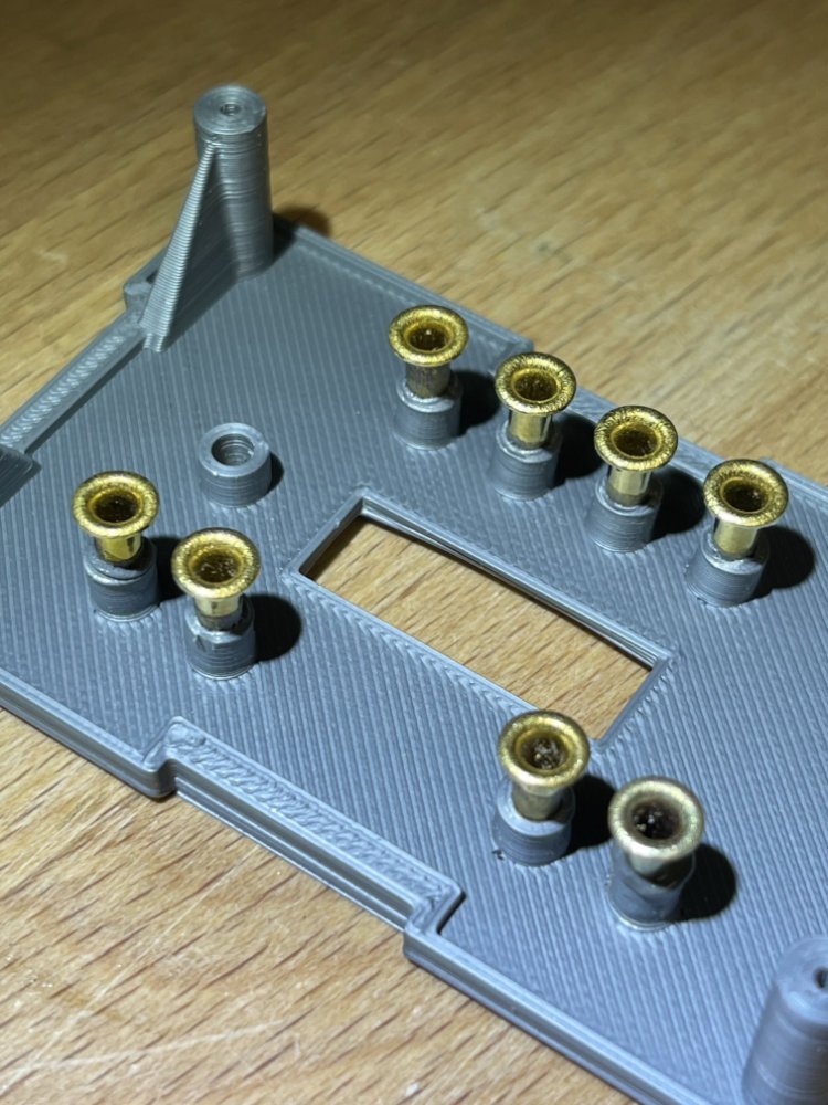

Problem :-(
Die Länge der Hülsen ist anders. Die von Björn sind 11mm und die von Knobloch 19,4mm.
Um Kosten zu sparen müßte die Platine halt um die 8,4mm (?) höher liegen...
Ich hab es jetzt nicht gesehen ob es möglich ist die Platine am Deckel festzuschrauben. Kann ja auch sein, dass die Bauelemente zu hoch sind.
Auch die Achse des Potis ist kürzer...
Auf das eine, folgt das andere...
Mal schaun.

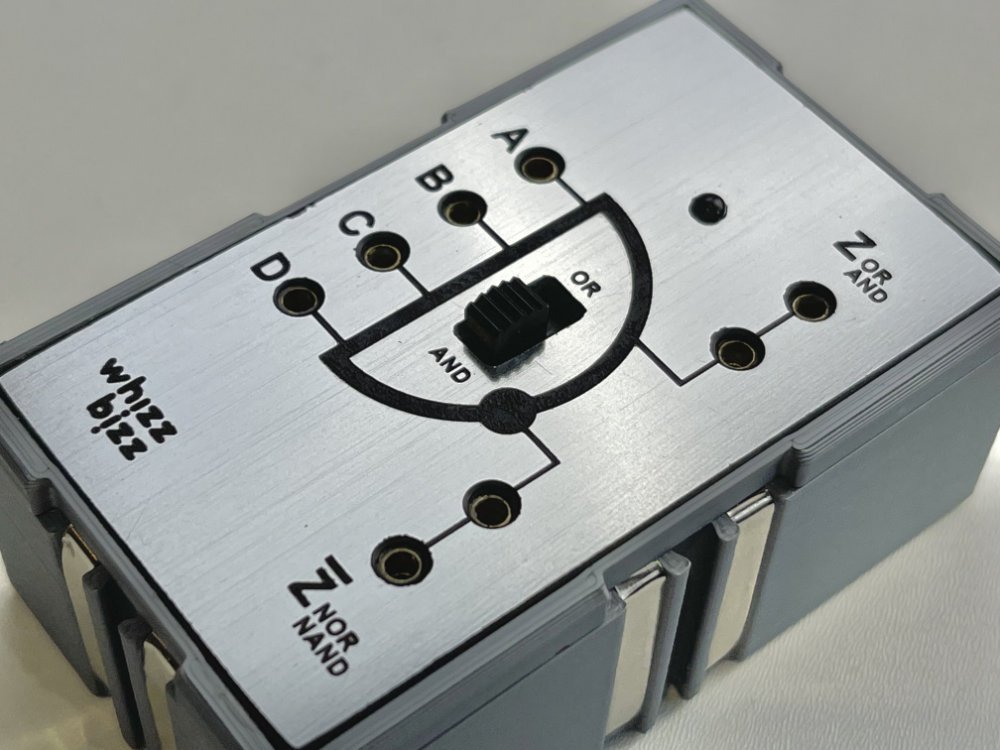

Das Streben nach Nostalgie ist kein Selbstzweck. Ich denke, das Silberling-Gehäuse an sich ist ein ausgezeichneter Ausgangspunkt für den Bau neuer (Mikrocontroller-) Schaltkreise. Insbesondere die Verkettung der Versorgungsspannung ist hier beispielsweise elegant angeordnet!
Ich glaube, ich arbeite in völlig neuen Schaltkreisen lieber mit Steckbrettdrähten und rüste daher meine eigenen Silberlingen mit „Female Pin Headers“ aus (damit ich bei Bedarf auch Servos direkt anschließen kann usw.). Insbesondere für die Zwischenverbindungen und den Aufbau des Schaltplans zwischen Silberlingen kann es sehr schön sein, mit modernen Steckbrettdrähten arbeiten zu können. Aus dieser Perspektive gesehen wäre der Einsatz von Nostalgie-Steckern eigentlich nur für den Endanschluss von fischertechnik-Motoren sinnvoll. Und selbst dafür können Sie ganz einfach einen Steckdraht auf einer Seite in einen fischertechnik Stecker schrauben.
Vielleicht geht es darum, Retro-Stecker auszugleichen und sich nach Möglichkeit mit moderneren Methoden zurechtzufinden? Auf jeden Fall denke ich, dass es eine sehr interessante Diskussion ist!
Es ist immer noch eine kleine Suche für mich, die 3D-gedruckten Silberlingen sind relativ teuer. Dann ist es möglicherweise bequemer, eigene Schaltkreise in die fischertechnik-Kassetten einzubauen. Ich habe jetzt eine Möglichkeit entwickelt, die Versorgungsspannung einfach anzuschließen.

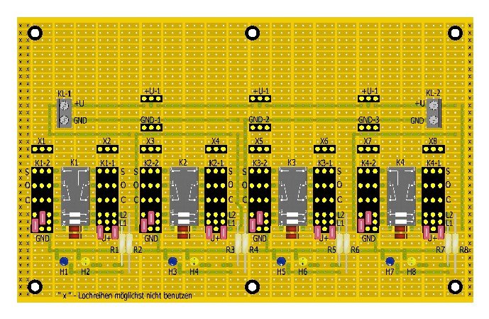

Habe noch viele 9 V Relais von NAIS und auch etliche vom CE Hongfa im DIL-Raster.
Hier ein Platinenentwurf im Euro-Format mit Stiftleisten.
Strippen mit Female-Buchsen und auch einfach adaptiert auf Ft-Stecker sowie Schraubklemmen bzw.
Federkraft-Klemmen.
Relais-Anschlüsse für mono- und bistabile Relais sowie steckbar auf gemeinsamen Plus oder GND.
Vielleicht sollte man einige Beiträge in einen eigenen Thread verschieben. Hier sind die Beiträge
eigentlich nicht richtig.
Nachtrag: Habe es so gedacht daß die Euro-Platinengröße in einen Fischertechnik-kompatiblen Rahmen
gesetzt wird. Eventuell in der Breite, hier die Höhe, auf 80mm sodaß der Rahmen circa 180mm x 90mm
Außenmaß besitzt. Außerdem mit ringsum mit Nuten im Ft-Raster versehen.
Anordnung der Bauteile, hauptsächlich digitale TTL- oder Mos- ICs je nach eigenem Bedarf, gleich ob
als Einzelbaustein oder Baugruppe.
Dateianhänge

Arnoud-Whizzbizz
Beiträge: 222
Registriert: 20 Mär 2021, 17:06
Kontaktdaten:
Re: 3D Druck der Silberlinge
Beitrag von Arnoud-Whizzbizz » 20 Mai 2021, 12:25
Schön gelöst ja!
Wir müssen aufpassen, dass wir nicht zu viel vom Thema abweichen. Was mir am wichtigsten war, war das Anschließen der Versorgungsspannung (oben auf meinem letzten Foto sichtbar, mit externen Steckern)
Diese Methode kann auch für selbstgebaute Silberlingen verwendet werden. Trotzdem dachte ich, es wäre nützlich zu sehen, ob ich die Originalstreifen an den Seiten machen könnte.
Dafür habe ich die schönen 3D-Designs von Peter Krijnen als Ausgangspunkt genommen. Ich spiele immer noch mit Anpassungen. Ich habe die Schraubenbeine etwas stabiler und gestützter gemacht und den vertieften Teil etwas tiefer für mein dickeres Frontmaterial usw.
100% ige Kompatibilität mit fischertechnik ist für mich auch kein großes Problem (ich habe nicht einmal einen TXT-Controller, aber ich habe mehr als ein Dutzend Arduinos), aber es ist schön, wenn andere Leute auch Handwerkskreationen ohne viel technisches Wissen verwenden können .

Die Platine von Peter ist zwischen Becher und Deckel (wenn ich das richtig gesehen habe).
Wenn man die zusammenschraubt ist die Platine somit fest.
Wenn man die 11mm Buchsen nehmen möchte muss man das Design ändern oder mit einem Cutter, Unterlegscheiben und einer längeren Schraube die Platine höher setzen.
Wenn man die Platine direkt am Deckel anschraubt, bekommt man den Deckel nicht fest. Oder man nimmt so etwas wie die Abstandshalter für Platinen. Falls es die so klein gibt.

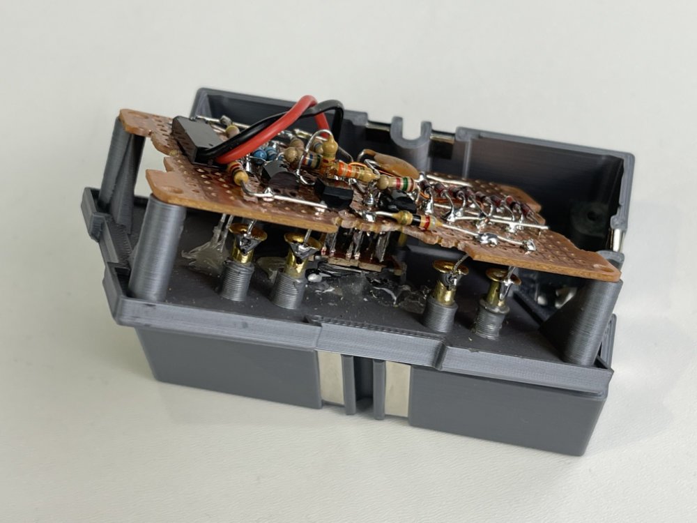

bin mir jetzt nicht sicher wie die Gehäuse genau aussehen. Du kannst aber auch entsprechend hohe Stege im Boden drucken und die LP dann am Boden festmachen. Wenn der Deckel am Boden verschraubt wird, passt das trotzdem. Layout muss halt nur entsprechend passen.
Wäre vielleicht eine Idee.

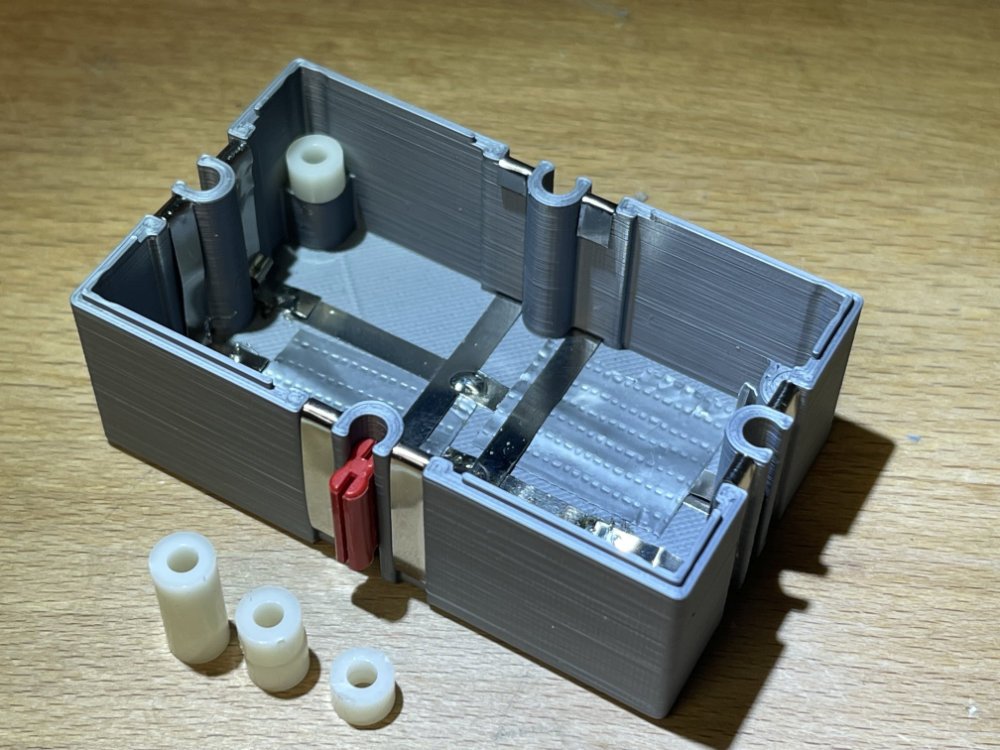

Kannst du nicht mit Distanzrohren arbeiten? Die Schraubbeine des Deckels können gekürzt werden.
Für die Proto-Typen habe ich bisher verankertes (eingeschmolzenes) (fake-)'bündhulsen' oder M3 Kupferabstandshalter im Deckel verwendet, an dem die Leiterplatte einfach hängt. Möglicherweise zusätzlich hinter der Frontplatte verschraubt. Dies bedeutet auch, dass die Leiterplatte beim Ein- und Ausstecken der Stecker nicht so stark belastet wird.

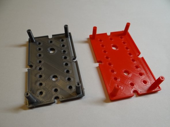

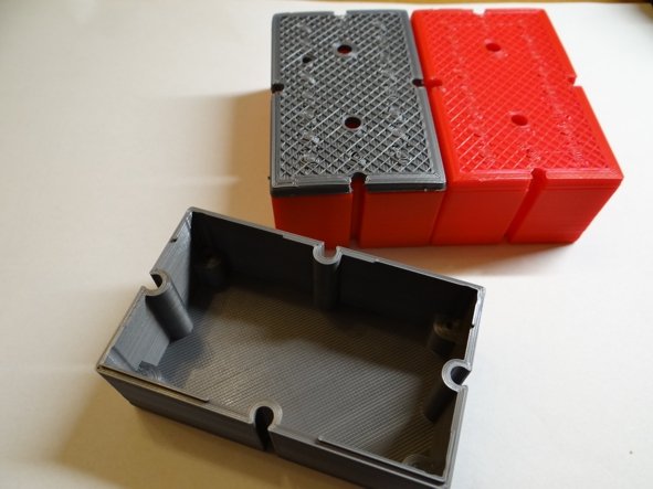

Nun zu ftpedia und SIlberlingen von Peter.
So, hier mal Bilder vom den Dateien von Peters Silberlingen.
Monoflop Silberling 3D Druck 1.jpg (47.81 KiB) 29821 mal betrachtet
Monoflop Silberling 3D Druck 2.jpg (42.03 KiB) 29821 mal betrachtet
Die ersten sind Rot Transparent weil ich die Farbe noch drin hatte.
Das Andere ist SIlber Metallic, weil Grau muss ich mir noch besorgen.
Die Deckel drucke ich so rum wie auf dem unteren Bild.
Die obere Vertiefung im Deckel wird durch eine Stützstruktur gefüllt. Sie ist so klein, das ich sie nicht raus bekomme.
Ich gebe zu das ich bei 3D Druck noch Anfänger bin und die Begriffe und Einstellungen in Cura nicht drauf habe.
Auch die Einstellung von Drucker ist noch nicht Optimal.
Zumindest ist das Ergebnis "brauchbar".
Ich habe mal versucht mit Freecad die STL Datei zu konvertieren und einzulesen. Das geht bis zu einem Solid-Körper also einem Volumenkörper und weiter komme ich nicht. Ich kann die Datei nicht verändern. Auch in Freecad bin ich Status: Anfänger.
Ich werde nun noch mal versuchen in Tinkercad die STL einzulesen um die Vertiefung und Löcher raus zu bekommen.
Ich denke das man den Aufdruck einfach aufkleben kann und dann die Löcher bohrt.
Wenn man das Paper mit Acryl-Binder einstreicht hat man eine kratzfeste Oberfläche.

Beitrag von Arnoud-Whizzbizz » 23 Mai 2021, 14:27
Peters Silberlingen-Boxen sind perfekt. Meine Ergänzungen, damit die Versorgungsspannung auf herkömmliche Weise angeschlossen werden kann, sind sicherlich nicht für jeden notwendig. Von nun an denke ich, dass das eigentliche Denken und Experimentieren in den Deckeln und Montagemöglichkeiten liegen wird.
@Holger: Mir ist klar, dass ich hier vielleicht schon einen etwas anderen experimentellen Weg eingeschlagen habe. Wer weiß, ich komme vielleicht auch auf die Bündhülsen-Methode zurück, aber jetzt mache ich es mit den Röhren, die ich in 3D-gedruckte Hüllen im Deckel schmelze. Ich montiere die Leiterplatte auf der Innenseite des Deckels.
Nichts wurde für die Serienproduktion oder Montage optimiert, war aber nicht mein Ausgangspunkt. Ich denke, sie werden einzigartige Prototypen bleiben.
Da mein Frontplattenmaterial dicker ist (~ 1,4 mm), musste ich den tieferen Teil ohnehin tiefer machen und der Stützstruktur war leicht zu entfernen. Die Idee, nur einen Ring als Deckel zu drucken (aber mit den Montagemöglichkeiten an den Ecken?), Scheint in der Tat für sehr flache Vertiefungen sehr gut zu sein. In meiner Situation könnte ich dann Plexiglas als Abdeckung kleben. Dann ist es auch schön und glatt genug, um einen laminierten Papierlaserdruck als Vorderseite zu verwenden.
Mein aktuelles Frontmaterial ist schön, aber relativ dick. Infolgedessen müssen die Rohre / Bündhülsen nach vorne durchgehen. Da es sich um nicht leitenden Kunststoff handelt, ist dies kein Problem. Wenn Sie jedoch Aluminium-Frontplatten herstellen, sollten Sie darauf achten, keine Kurzschlüsse zu verursachen.

Beitrag von Arnoud-Whizzbizz » 23 Mai 2021, 15:33
Vielen Dank! Auf diese Weise wird viel gelötet, besonders wenn Sie einen Flip-Flop machen möchten, haha. Aber natürlich kein Problem für ein paar Stücke für den persönlichen Gebrauch.
Mein Frontmaterial besteht aus Kunststoff und hat einen etwas anderen Glanz als das Originalaluminium. Dies kann bei Bedarf noch optimiert werden.
Sehr früher (> 35 Jahre!) Habe ich während meines Studiums einmal mit lichtempfindlichem Aluminium gearbeitet. Dies macht es wirklich 100% das gleiche wie das Original. Hat jemand Erfahrung damit? Ich habe immer noch eine UV-Lichtbox, obwohl ich nicht weiß, wie ich so schnell einen guten Lithofilm meiner Designs bekommen kann.
Ich bin nur auf den folgenden Link gestoßen, Conrad scheint das Material auch zu verkaufen, aber ich habe noch keine Anweisungen zum Entwickeln und Ätzen gefunden: https://www.bungard.de/de/produkte-verb ... l/alucorex
Vielleicht machen Sie diese Anstrengung überhaupt nicht und lassen die Frontplatten herstellen, aber ich kenne den Weg dorthin auch nicht. Hat jemand eine Idee?

Beitrag von fishfriend » 24 Mai 2021, 21:09
Hallo.
Ich hab es hinbekommen :-)
Also die Produktion geht los.
In Thinkercad den geschlossenen Dekel 4575 als Volumenkörper mit einem Rechteck aufpolstern und dann die 4mm Außenlöcher 4x als Bohrung und dann gruppieren. Gruppieren - das wars was mir fehlte um die Löcher hin zu bekommen. Man muss es nur wissen.
2 Stunden und 13 Minuten je Deckel sagt Cura. Mal schaun...
7 Dosen hab ich schon gedruckt und ein paar von den anderen Deckeln.

2. Man könnte auch das Innere von 2,6mm Buchsen nehmen. Da könnte man einen eigenen Deckel machen, wo die Hülse (z.B. von Conrad) rein kommt. Die wird ja von der Schraube gehalten.
Oder man klebt die komplette Hülse unter den Deckel. Nur muss man aufpassen das man an die Schraube noch ran kommt.
So Peter, jetzt fehlen "nur" noch die Platinen... :-)

Beitrag von PHabermehl » 24 Mai 2021, 22:45
Hallo fishfriend,
Jan (juh) zeigt hier: https://www.thingiverse.com/thing:3375338 und hier: https://www.thingiverse.com/thing:3417637
wie man mittels Stiftleiste und 3D-Druck Bundhülsen ersetzen kann.
Da Du die Deckel ja ohnehin im 3D-Druck erstellst, wäre das eine simple, günstige und elegante Lösung - nur mal so als Idee.

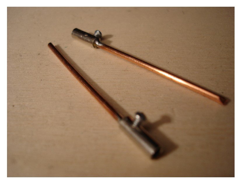

Karl
Beiträge: 2521
Beitrag von Karl » 25 Mai 2021, 01:44
Hallo,
waren auch mal für Platineneinsatz konzipiert.
Letztendlich auch nicht billiger als die Bundhülsen. :(
Reine Schraubbefestigung hielt von Zwölfe bis Mittag.
Um die Kräfte beim Einstecken von Steckern in Richtung Platine
abzufangen um die Kupferringe der Platinenbeschichtung nicht zu schädigen,
zwei Möglichkeiten. Entweder doppelt beschichtete Platinen ätzen und beide
Lötaugen pro Loch verlöten oder einen Einsatz von Distanzhülsen, welche so lang sind um
die Distanz zwischen Platinenoberseite und Buchsen-Unterseite zu brücken.
Na ja, bin ja davon abgekommen. Vielleicht dienen die Dinger irgendwann mal als
Adapter zwischen Schraub- oder Federklemmen und Fischertechnik-Steckerchen.
Zum Entsorgen sind die zu schade, haben die 180 Stück letztendlich einen Haufen Arbeit gemacht.
