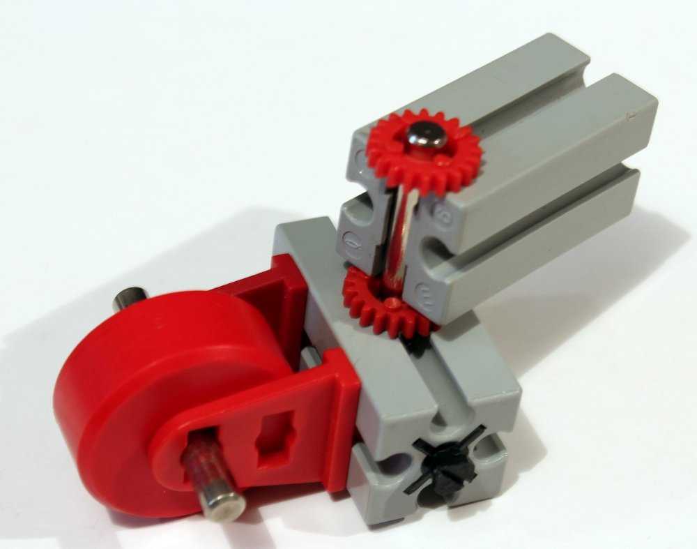

richard.kunze hat geschrieben:
17 Aug 2020, 18:00
Wie wärs mit folgender Alternative: Im Chassis den mittleren BS30 hinten durch einen BS30 mit Bohrung austauschen (Bohrung senkrecht) und dann eine kurze Metallachse komplett durch den BS30 und den roten Stein stecken.
Wenn oben zwischen Chassis und Akku genug Platz für eine Klemmbuchse ist um die Achse festzuhalten (kann ich auf dem Bild nicht so richtig erkennen) sollte das doch eigentlich gehen?
Liebe Grüße,
Richard
So ähnlich habe ich das auch probiert. Das Problem ist aber, dass das Rad möglichst nahe an der Drehachse sitzen muss. Sonst klappt die Geradeausfahrt in Rückwärtsrichtung nicht gut.
Gruß
Esther
richard.kunze
Beiträge: 582
Registriert: 26 Dez 2015, 23:49
Wohnort: Rhein-Main-Gebiet
Re: Neu im Bilderpool
Beitrag von richard.kunze » 17 Aug 2020, 18:19
EstherM hat geschrieben:
17 Aug 2020, 18:07
Direkt unter der Drehachse darfs aber doch auch nicht sein, oder? Sonst folgt das Rad der Bewegung nicht sauber...
Hmm - BS15 als Lager, Achse seitlich durch die Nut, aber das Rad samt Aufhängung nach unten unter den Baustein statt wie von Peter vorgeschlagen nach hinten raus? Das gibt dann einen seitlichen Abstand zwischen Drehachse und Radachse von 7,5mm.
Damit kommt dann kommt dann allerdings das Heck vom Buggy um einiges höher, aber rein vom Bild her dürfte das nicht unbedingt schaden.
Liebe Grüße,
Richard
Benutzeravatar
PHabermehl
Beiträge: 2640
Wohnort: Bad Hersfeld
Beitrag von PHabermehl » 17 Aug 2020, 18:45
Hallo Esther,
die V-Achse einfach durch eine Achse 30 grau ersetzen oder durch die Metallachse 30, das ist classic genug, denke ich.
Der BSt. 15 Loch ist ggf. noch zu jung....
Naja, war ja nur mal ein Vorschlag.
LG Peter
viele Grüße
Peter

Beitrag von Dirk Fox » 17 Aug 2020, 22:06
Liebe Esther,
Deinen wunderhübschen Klassik-Buggy müssen wir unbedingt auf die Buch-Webseite nehmen - zauberhaft!
Und hier kommt das Klassik-Stützrad für den Hübschen:
Stützrad Klassik-Buggy.jpg (73.1 KiB) 7251 mal betrachtet
