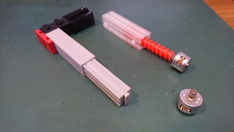

Zum Thema Kolben hätte ich auch noch was Dreiviertelfertiges aus dem 3D-Drucker, ist aber noch nicht publiziert. Die Lego-Kolben hatte ich damals als eine von mehreren Inspirationsquellen, die Idee kam ursprünglich aus dem Wünsch-Dir-Was-Thread:
Die Version mit Minimotor ist eigentlich schon lange fertig, im Test stemmt sie 2kg und wirkt recht robust. Problem sind hier die noch fehlenden Endlagenschalter, reine ft-Lösungen machen es sehr klobig, verschiedene alternative Ideen (Hall-Sensor, Lichtschranke/Reflektor, Encoder, Abstandsmesser...) harren der Erprobung. Für einen reinen Handsteuerung wäre die jetzige Version aber durchaus schon einsetzbar. Die Testkolben haben 60mm, das Design ist in der Länge aber beliebig skalierbar.
Die Mini-Stepper sind für eine integrierte Lösung gedacht, mit genau 15mm Durchmesser passen sie gerade noch ins Raster, vermutlich haben sie aber zu wenig Drehmoment. Vor ein paar Tagen erst habe ich aber gesehen, dass es die auch mit den Minigetrieben vom N20 gibt, das könnte ein Weg sein. Mit einem Steppertreiber mit stall detection bräuchte man dann nicht einmal Endlagenschalter.
Bei Interesse gerne per PN melden.
vg
Jan

wobei ich mich hier frage, ob man nicht auch einfach einen S-Motor nehmen kann, wenn ein XS-Motor oder der alte graue Minimot zu schwach ist.
Der Hebemechanismus sollte hier allerdings schon ein wenig robust sein, sonst macht so ein Baumaschinenmodell wohl wenig Spaß. Da scheiden die Hubgetriebe von ft und vermutlich auch der o.a. 3D-Print aus, weil die kleinen Zahnrädchen nur allzuleicht brechen und dann nicht mehr fest auf ihrer Achse sitzen. Wenn man es mechanisch mit ft-Teilen lösen möchte, bleiben nur noch die Schnecken ft-Art. 37858 und ft-Art. 37926 sowie die Schneckenmutter ft-Art. 37925 übrig, ggfs. auch paarweise, angetrieben von einem Powermotor. Das setzt dann wohl auch einen etwas größeren Baumaßstab voraus.
Von meinen Streifzügen durch den Bilderpool habe ich mitgenommen, daß gewindebasierte Linearantriebe als ft-fremde Teile in den Niederlanden gang und gäbe sind. Sie sehen natürlich elegant aus und dürften mehr als hinreichend stabil und leistungsfähig sein. Einziger Nachteil dürfte ihr relativ hohes Gewicht sein.
Pneumatikzylinder haben den Vorzug, sehr leicht zu sein und ohne Endabschaltung auszukommen. Man kann mehrere parallel betreiben, um größere Kräfte auszuüben; doch benötigt man dazu Kompressoren als Fremdteile, die leistungsfähiger als der von ft sind. Das dürfte bei den meisten Fabrikaten das Erfordernis eines Druckschalters nach sich ziehen, während der ft-Kompressor den maximal zulässigen Druck von sich aus nicht überschreitet. Noch schwerer wiegt aber die fehlende Positionierungsmöglichkeit, da mit einem (oder mehreren parallel wirkenden) Zylindern nur zwei Stellungen eingenommen werden können. Im Ergebnis könnte aus dem Hebemechanismus für den Schaufelarm leicht eine Art Schleuder werden.
