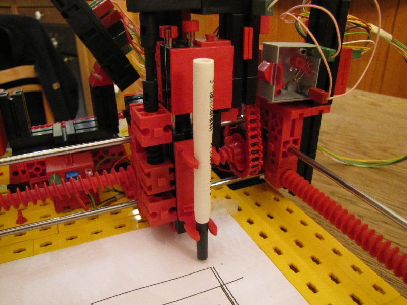

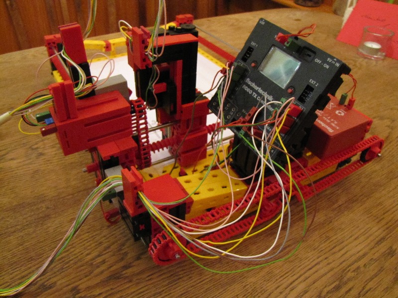

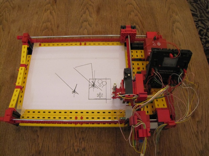

schaut mal ich habe ein paar Fotos hochgeladen von Dirks Plotter:
http://www.ftcommunity.de/categories.php?cat_id=2835
Ich hoffe ich habe alles richtig beschrieben. Falls Ihr Fehler erkennt, korrigiert mich in den Kommentaren
Mit freundlichen Grüßen
supermaxi19840

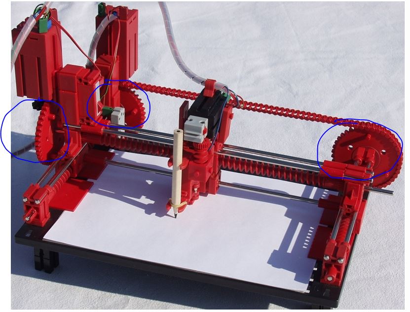

bin neu hier im Forum und habe auch einen Plotter gebaut, funktioniert soweit gut - Leider kann ich die Geschwindigkeit der Motoren nicht verändern, die schleichen unendlich langsam vor sich hin...
Wo im Steuerprogramm sind diese Werte versteckt? Habe schon "TempoX" und "TempoY" auf Maximalwerte erhöht, zeigt aber keine Wirkung ?
Wäre schön wenn jemand helfen könnte...
Gruß Gerd
Benutzeravatar
Dirk Fox
ft:pedia-Herausgeber
Beiträge: 1851
Registriert: 01 Nov 2010, 00:49
Wohnort: Karlsruhe
Kontaktdaten:
Re: Plotter von Dirk Fox
Beitrag von Dirk Fox » 21 Feb 2017, 08:44
Hallo Gerd,
GuruGuru hat geschrieben:Leider kann ich die Geschwindigkeit der Motoren nicht verändern, die schleichen unendlich langsam vor sich hin...
mit den beiden Variablen kannst Du tatsächlich die Geschwindigkeit erhöhen - das wirkt allerdings nur sichtbar, wenn Deine HPGL-Grafik lange gerade Linien zeichnet.
Da der Plotter eine ziemlich hohe Auflösung hat (deutlich unter der Stiftdicke...), führt er viele 1-Impuls-Distanz-Befehle aus, wenn er bspw. eine schräge oder gebogene Linie zeichnet.
Wenn es schneller gehen soll, musst Du die Auflösung des Plotters reduzieren.

vielen Dank..aber wie reduziere ich die Auflösung des Plotters?
Gruß Gerd
DirkW
Moderator
Beiträge: 550
Registriert: 10 Nov 2014, 16:16
Beitrag von DirkW » 23 Feb 2017, 16:09
Hallo Gerd,
indem du die großen Zahnräder Z40 gegen kleinere Zahnräder tauscht.
Grüße
Dirk
