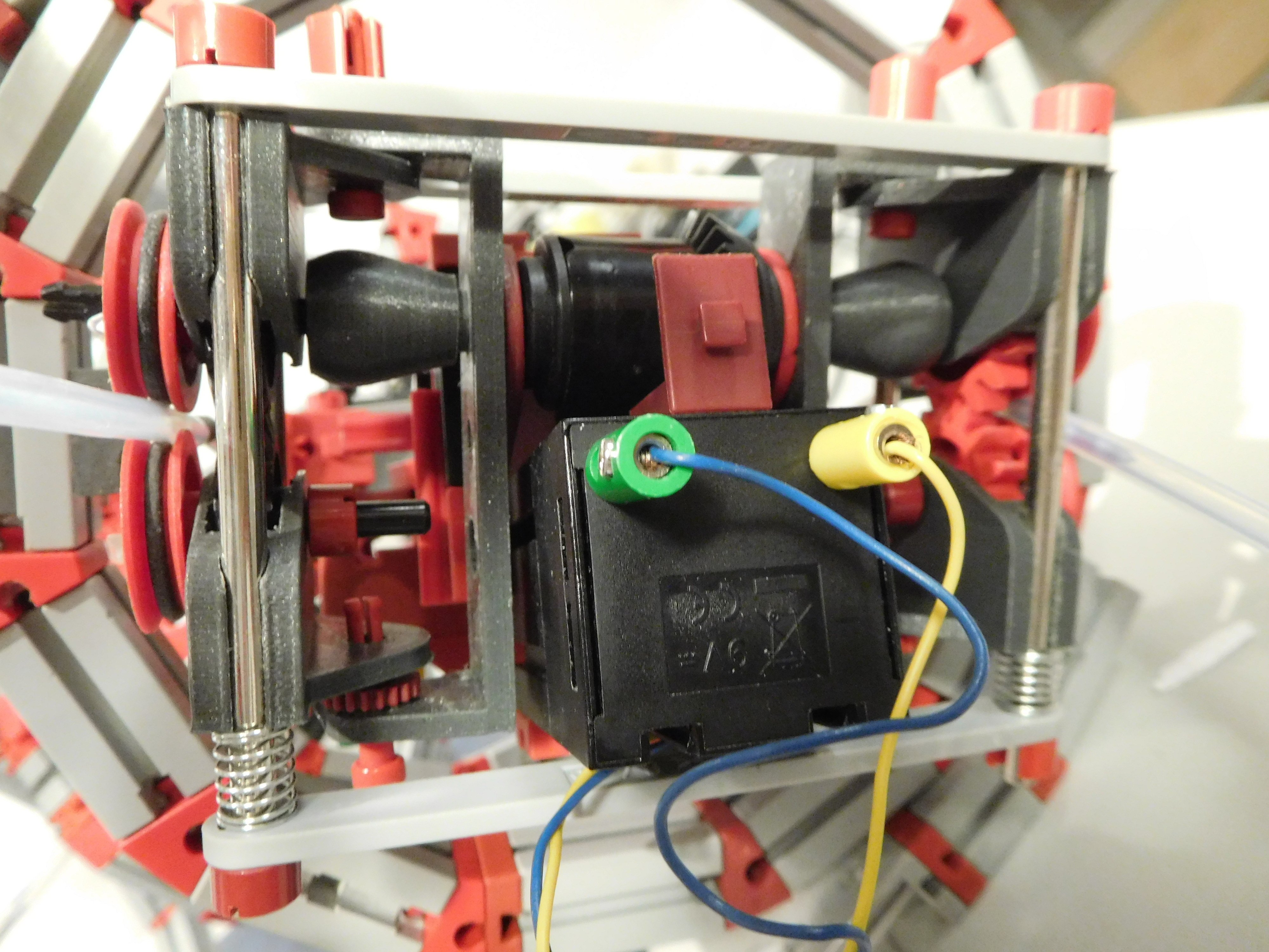

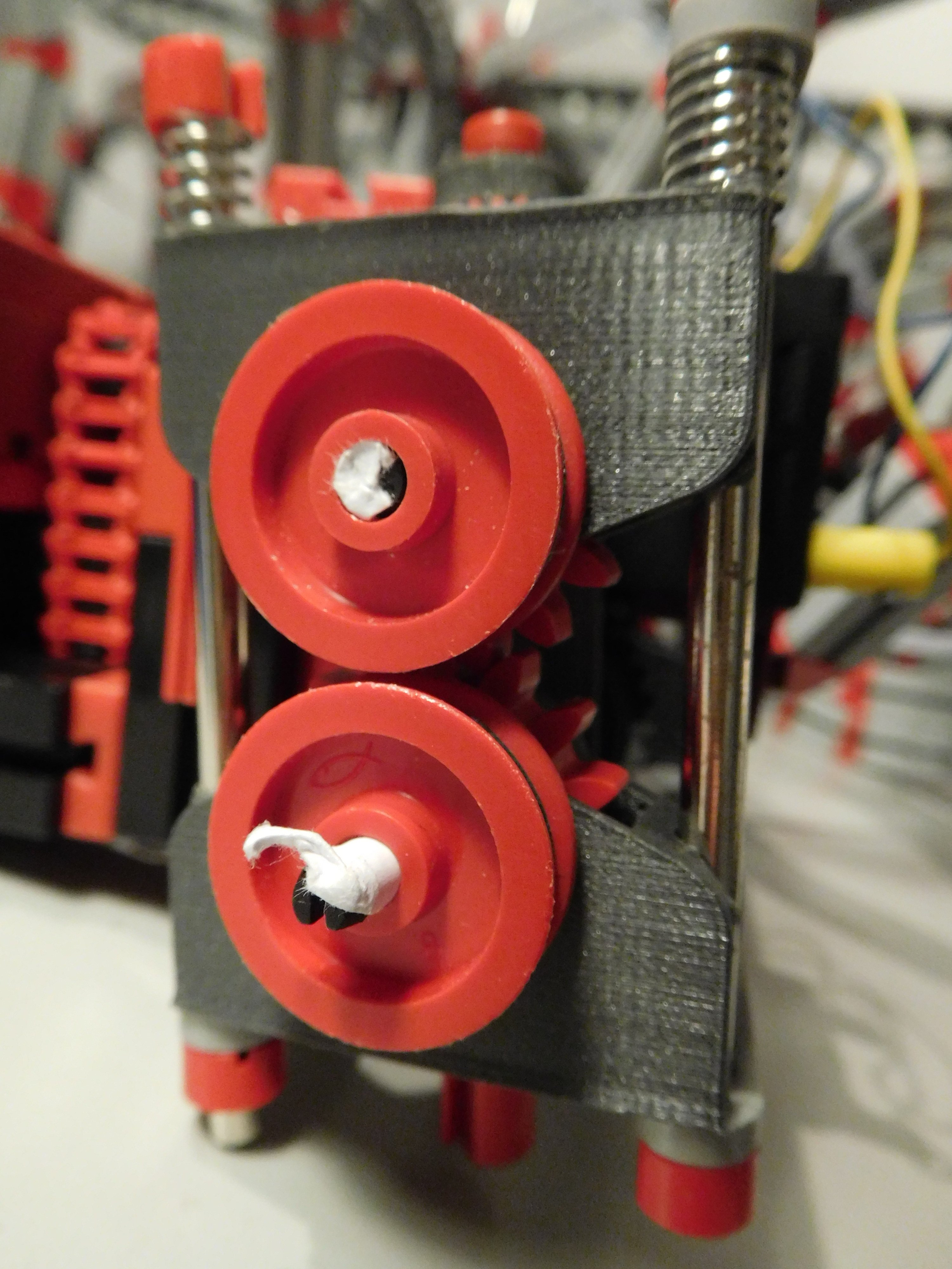

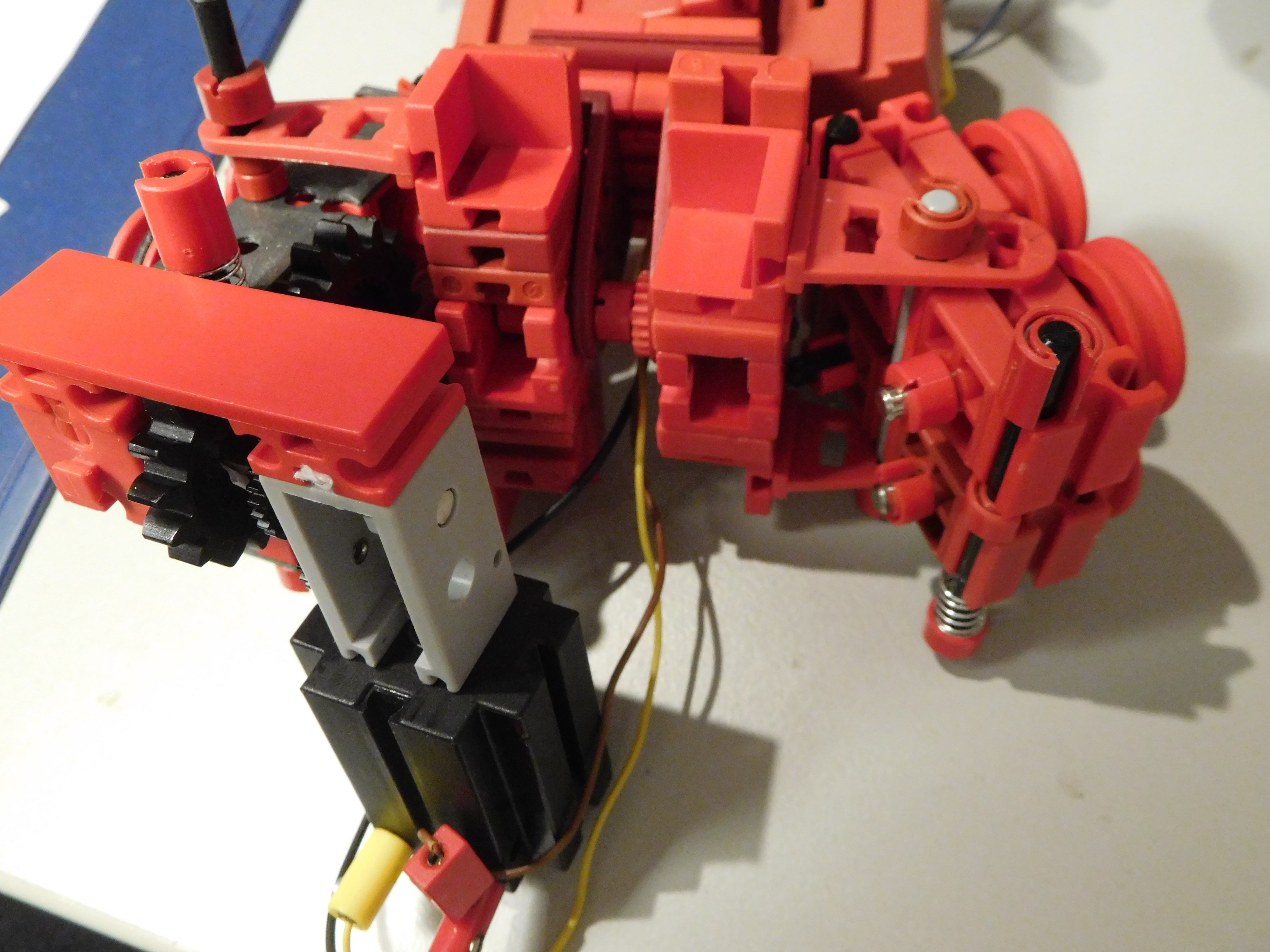

Bislang habe ich für die Möbiusbahn immer Vehikel mit einem Motor und starrer Antriebsachse gebaut. Dafür ist ein Differential notwendig, da sich ohne Differential die Achse verkantet und das Vehikel entgleist. Eine Achsschenkel-Lenkung (Ackermann-Geometrie) kann immer nur vorne verwendet werden.
Eine Achsschenkel-Lenkung an der Antriebsachse würde Achsgelenke erfordern, die dann mit normalen Fischertechnik-Bauelementen die von mir gewählte Spurbreite sprengt. Im Folgenden stelle ich eine kleine Entwicklungs-Serie vor, die von folgender beidachsiger Achsschenkel-Lenkung ausgeht:

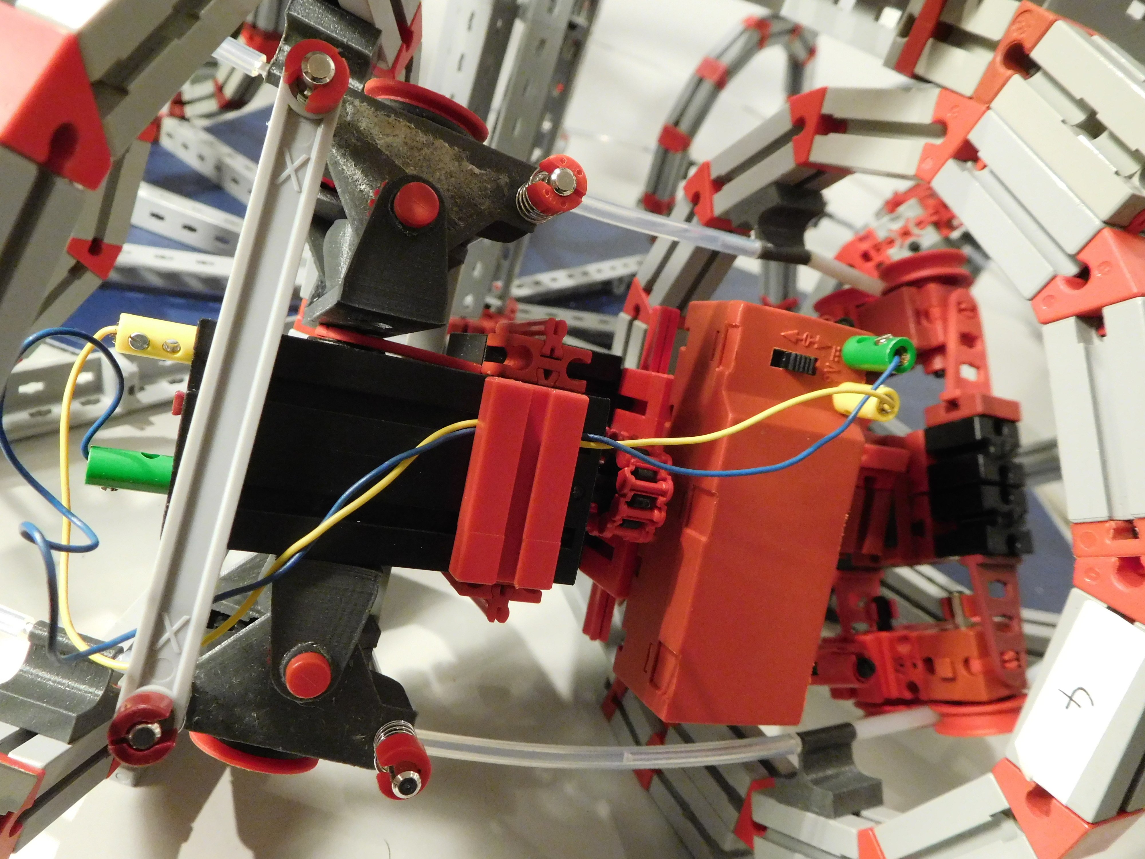

Da ich den Antrieb beider Achsen mit einem Motor nicht hinbekommen habe also ein Versuch mit 2 Mini-Motoren, die gewissermaßen als Radmotoren fungieren und sich bei Lenkung mitdrehen:
Die Schraubenfeder dient dazu, den jeweils unten liegenden Motor etwas hoch zu ziehen.
Dieses Gefährt wurde ohne Gegenzahnräder am Antriebs-Dublett realisiert und treibt nur an einer Rolle. Es funktioniert, dreht aber durch, wenn das Gefährt vertikal steht (Räder oben und unten). Vermutlich kommt das auch durch die Ungenauigkeit der Bahn und den glatten Teflon-Schläuchen zu Stande.
Als nächstes ein Gefährt, das die zwei Motoren diagonal angeordnet hat (einer schiebt, der andere zieht). Dadurch, dass man nicht zwei Motoren hat, die sich in die Quere kommen, kann man jetzt auch wieder Zahnräder für die Antriebs-Dubletten einsetzen, die die klemmenden Antriebsräder gegensinnig antreiben:
Das voergestellte Modell arbeitet einigermaßen zuverlässig und kann auch mit Mini-Motoren angetrieben werden.

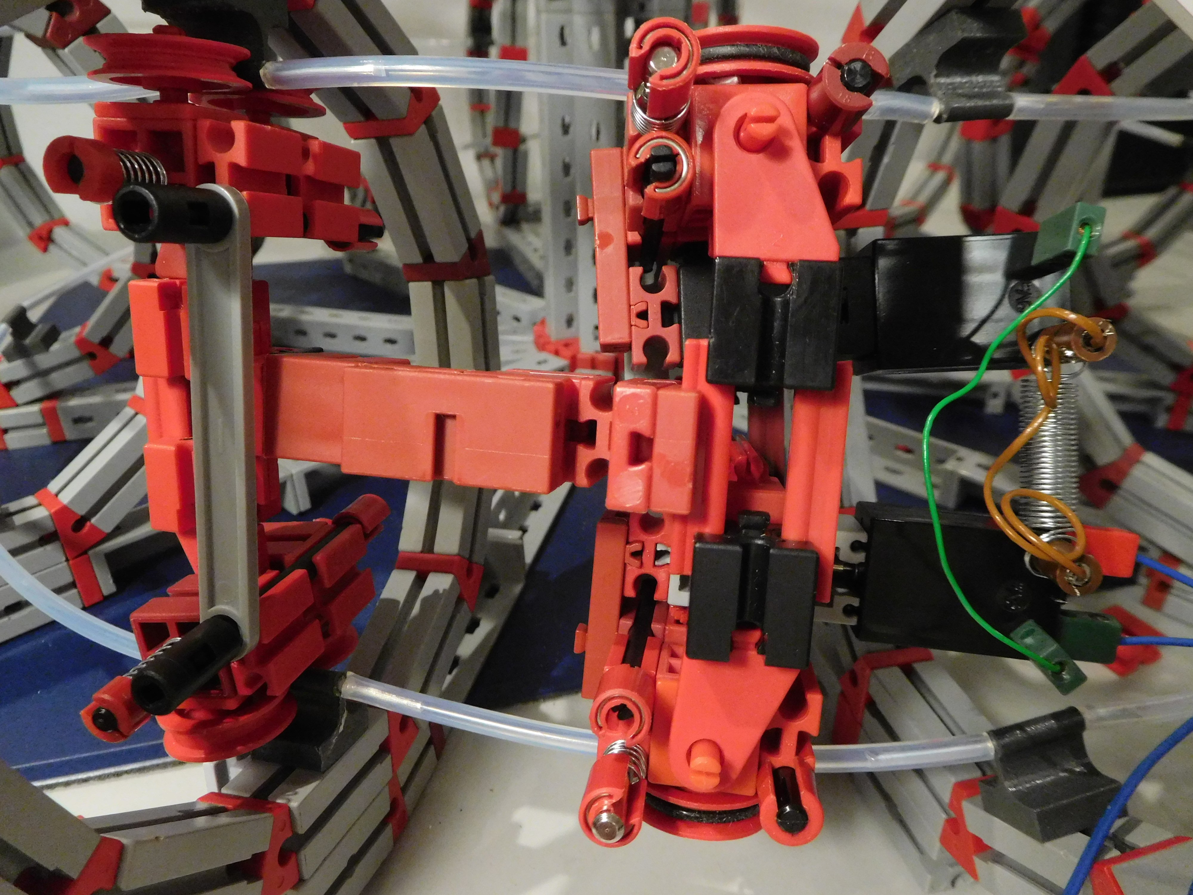

Als "Krönung" kommt die motorisierte Version eines bereits vormals vorgestellten Fahrgestells mit vier Rad-Quadrupeln, von denen an den Diagonalen jeweils ein XM-Motor sitzt.
Besonders knifflig waren die Rad-Gruppen-Aufhängungen, die man einerseits dicht an das Mittelteil klemmen muss und man keinen 15-er Lochstein dafür nehmen kann, da sonst die Achsklemmung den Rad-Paketen in die Quere kommt. (Die asymmetrische Aufhängung war nur ein Zwischenschritt, den ich wieder rausgenommen habe). Dann waren noch Lochplatten (grau) nötig, die das Verschieben der 15-er Lochsteine und der 7.5-er Steine verhindern, da die Klemmkraft der Federn, die die Räder auf die Schienen klemmen recht hoch ist. (Die sind hier 3D gedruckt. Man könnte sie aber auch aus einem dünnen Kunststoff-Plättchen oder gar Pappkarton herstellen)
Ich bin mir sicher, dass es noch weitere Möglichkeiten gibt. Vielleicht habt Ihr weitere Ideen.

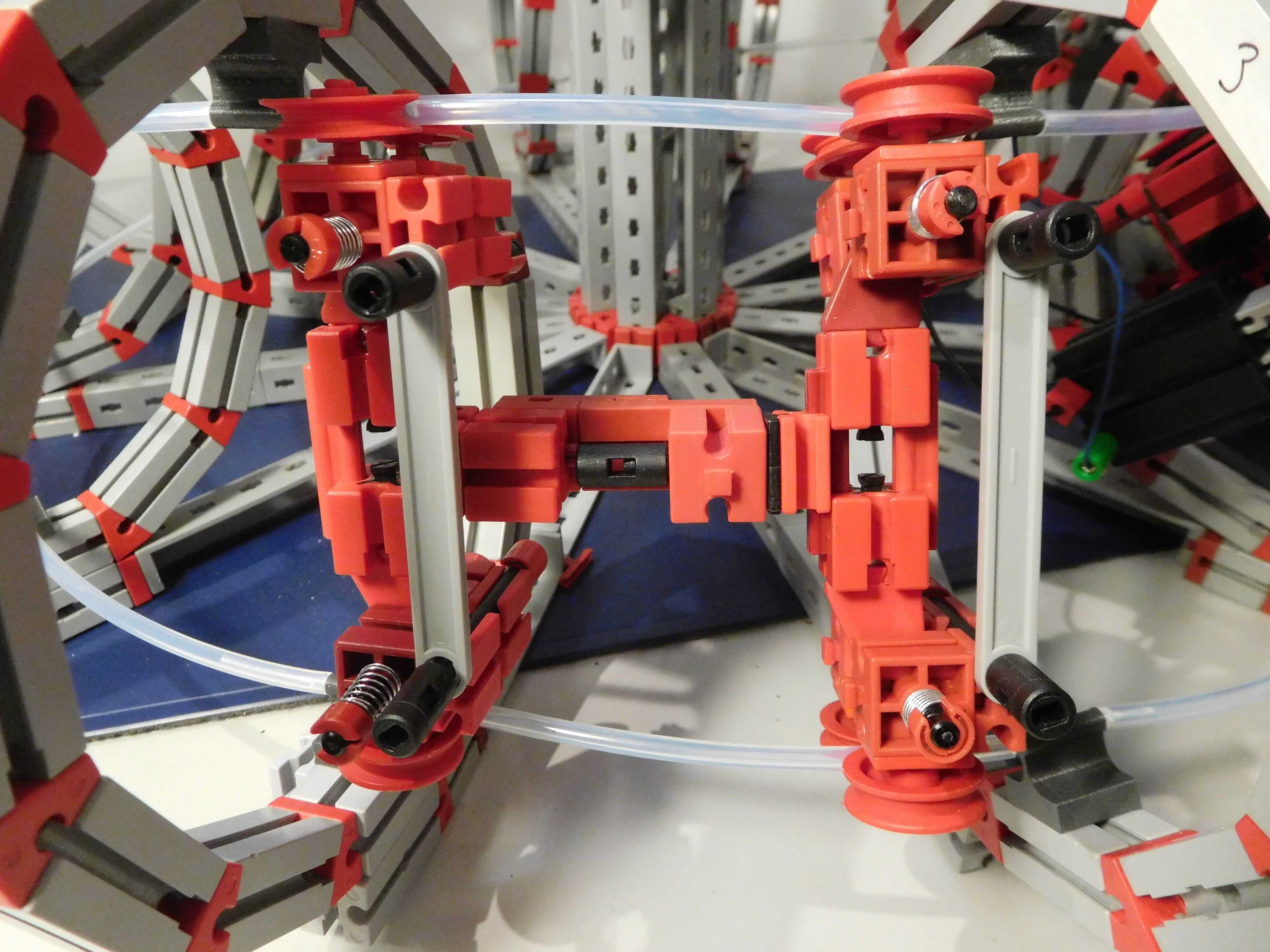

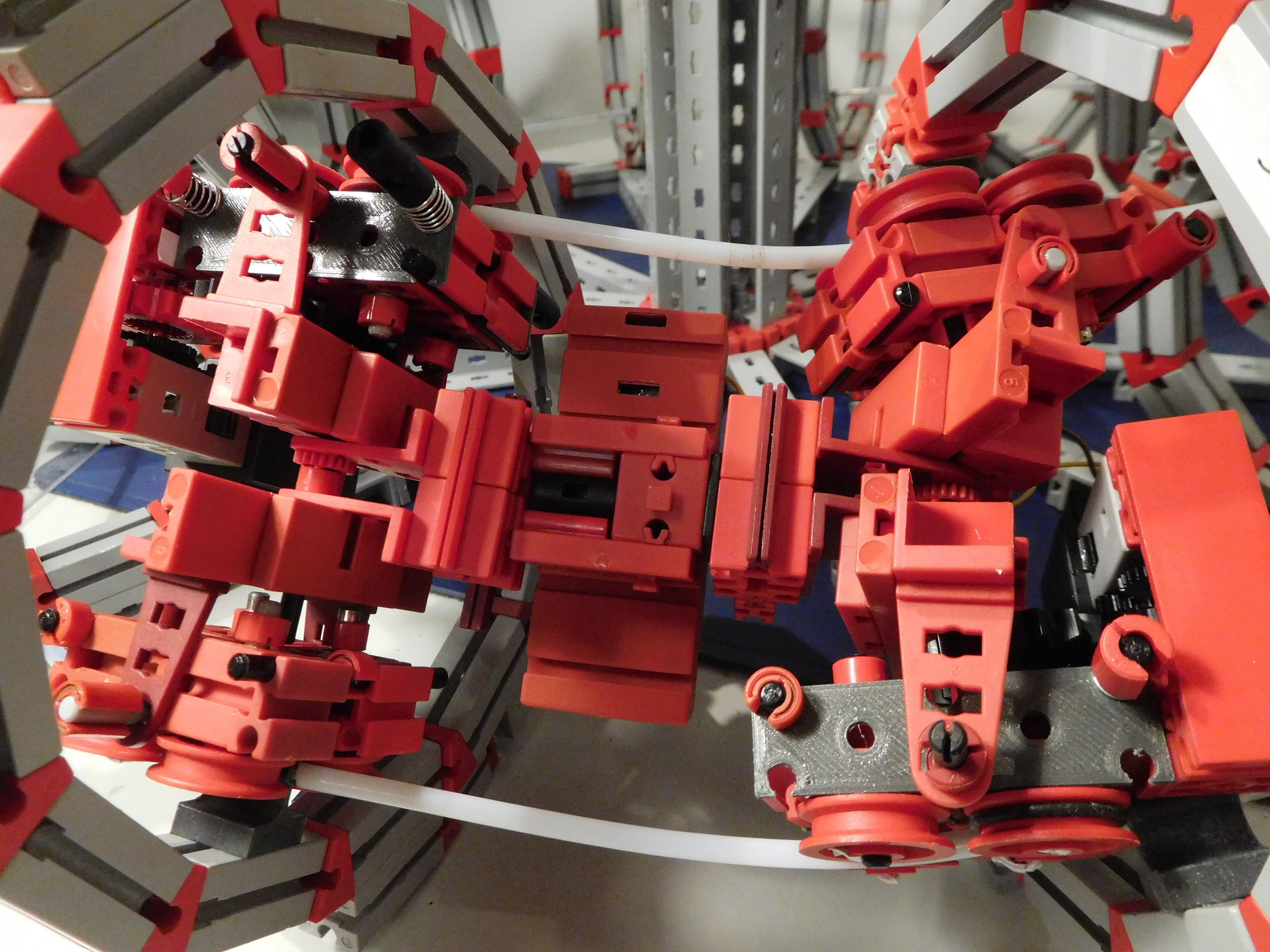

Für eine Achsschenkel-Lenkung an der Antriebsachse mit Differential eignet sich Jan's Gelenk-Element zusammen mit ein paar speziell designten Sonderteilen aus dem 3D-Drucker, um auf meine Schienenbreite von 100 mm zu kommen. Da dies nicht ganz möglich war, musste ich die Bahn mit je zwei 7.5mm-Steinen an jedem Halterungsring etwas spreizen.
Die Rast-Verbinder zwischen Differential und Kugelgelenk sind aus 4mm Messing-Rundstab gefeilt.
Ein kleiner Nachteil dieser Lösung ist allerdings, dass das Drehgelenk mit dem Kugelmittelpunkt fluchten muss und deshalb weiter innen liegen muss.
EDIT: Achsschenkel-Lenkung vorn und hinten erlaubt es, deutlich längere Vehikel zu bauen. Vorder- und Hinterteil sind nur durch ein axiales miteinander Drehgelenk verbunden. Die Radaufhängungen können fast beliebig kombiniert werden.

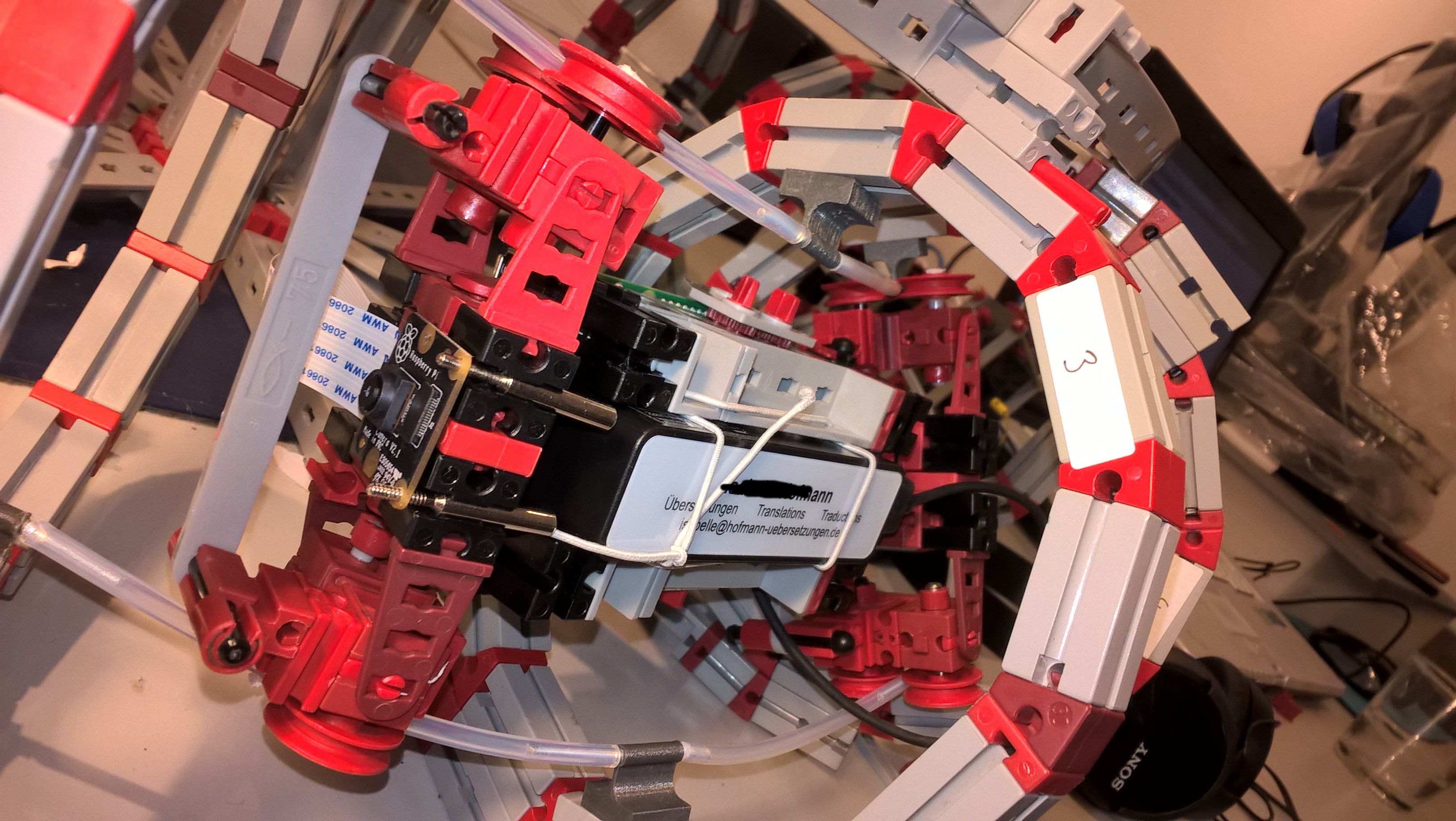

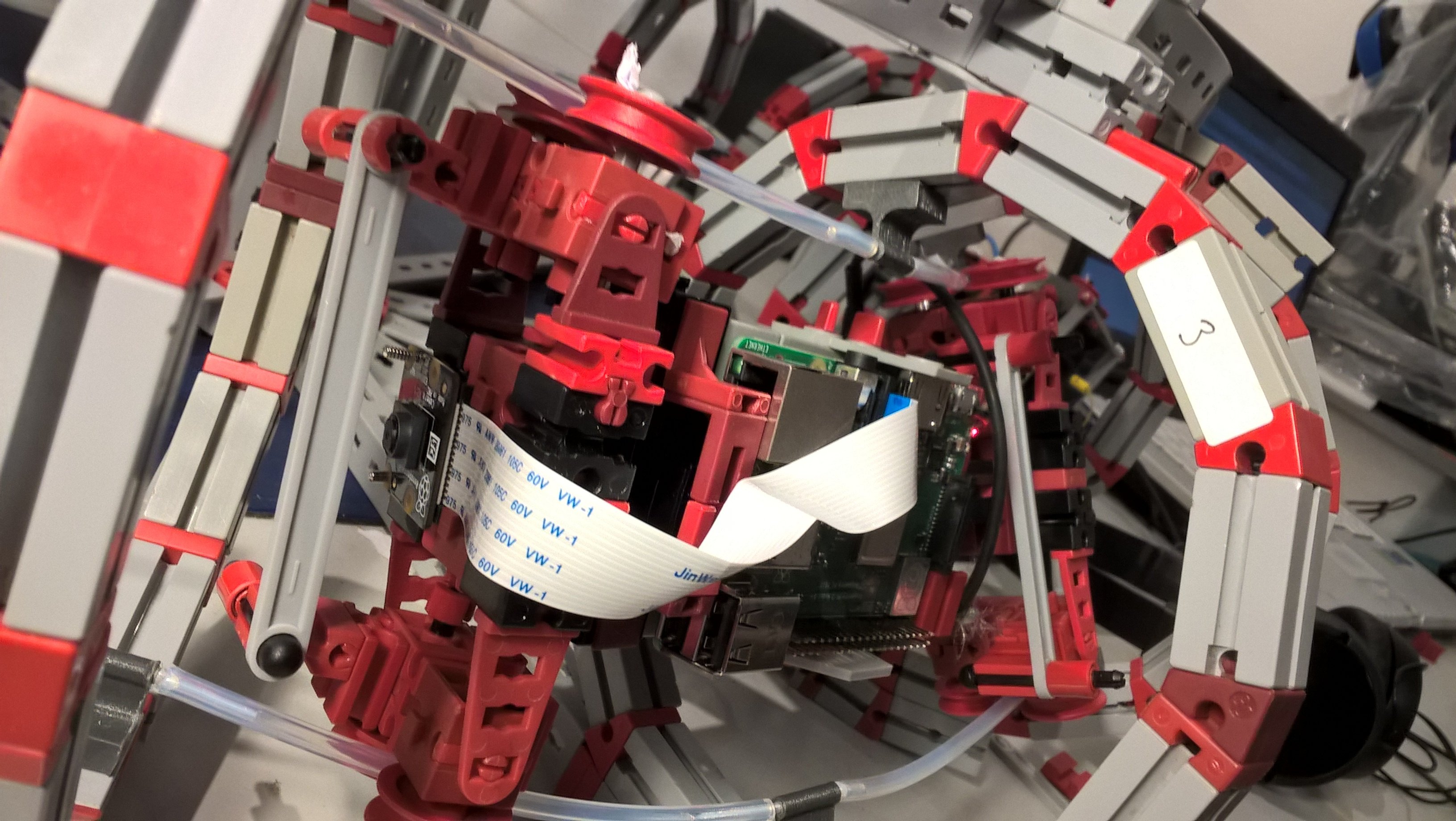

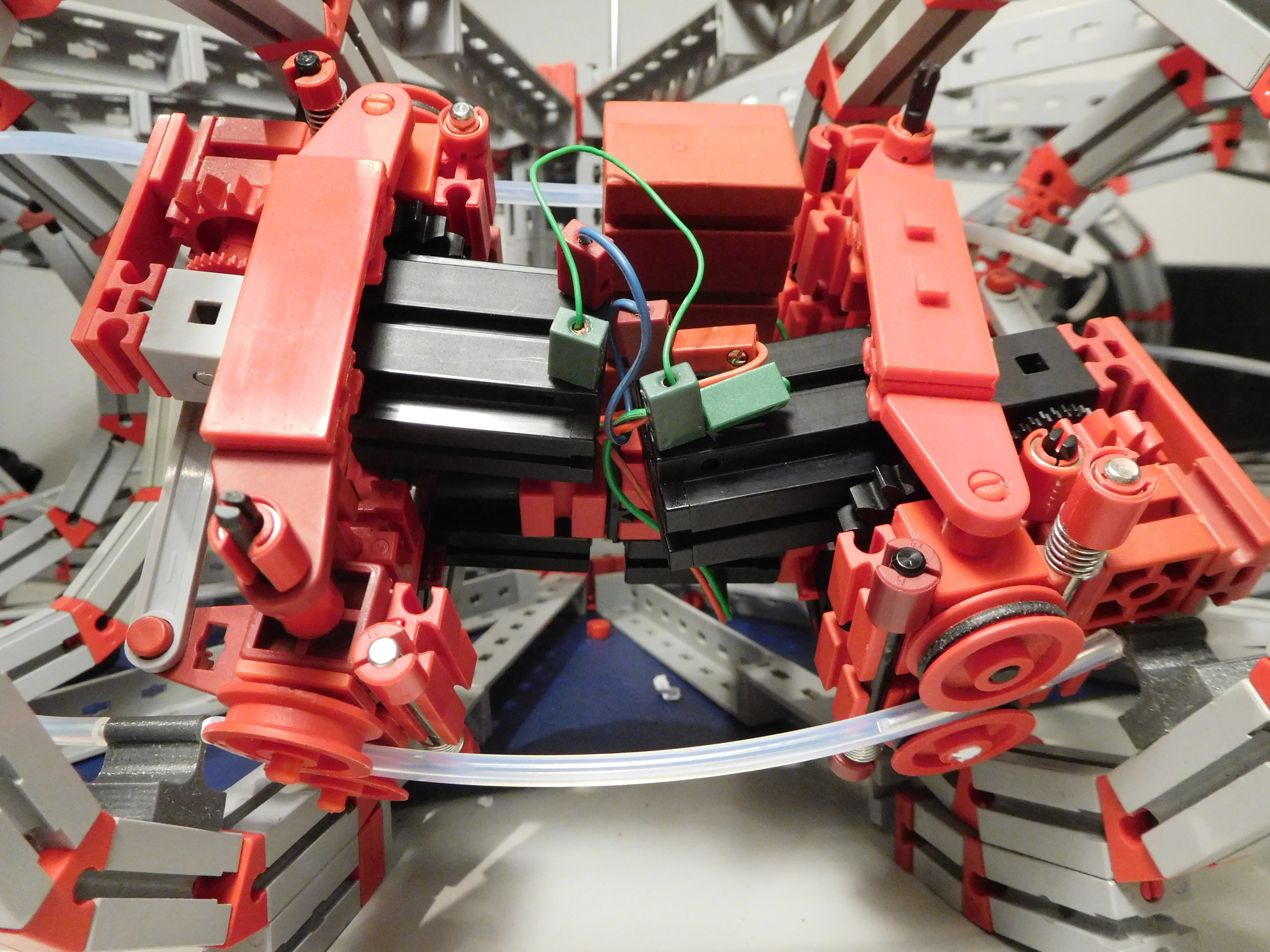

Als drahtlose Camera habe ich jetzt einen Raspberry PI 3 B+ mit Camera genommen, und dafür ein langes Shuttle gebaut.
Der RaspberryPi wird mit einer 5V-Akku-Powerbank betrieben, der unter den Wagen geschnallt ist.
Das Problem ist, dass die Camera nachgeführt werden müsste. Z.B. mit Hilfe einer Pan-Tilt-Plattform :roll:
EDIT: neue Bilder hochgeladen

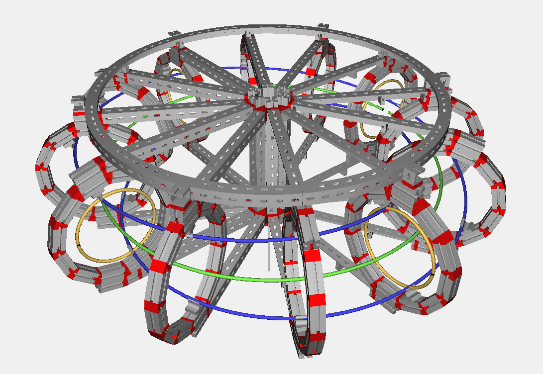

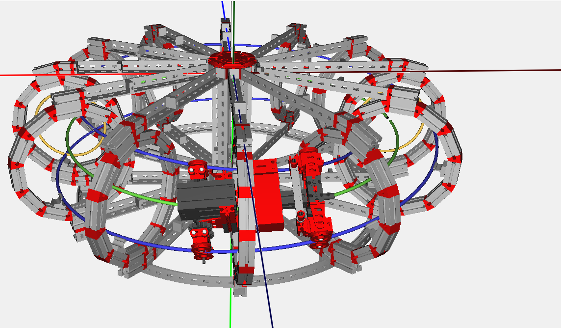

Inzwischen habe ich mir den ft-Designer gegönnt und versucht, die Möbiusbahn und das Vehikel damit zu modellieren:
Die Schienen sind als Schläuche modelliert und per Programm erzeugt (das Format des ft-Designer-Modells ist gut verständlich)
Was ich noch nicht verstanden habe ist, wie ich Teile des Vehikel-Modells verdrehen kann ohne die Gruppe des Gesamtmodells aufzulösten:
Weiß jemand, wie das geht?

Hallo Atzensepp,
in der Symbolleiste am rechten Rand kannst Du das unterste Symbol deaktivieren ("Gruppierungsmodus"). So kannst Du mit Strg+Klicken Teile einer Gruppe markieren, ohne alle Teile der Gruppe zu markieren.
Gruß,
Stefan

Hallo Stefan,
danke für Deinen Hinweis, die Gruppierung auszuschalten. Das bedeutet, dass ich jedes Bauteil für sich bewegen müsste.
Das Vehikel selbst besteht aus verschiedenen Baugruppen (Gruppen in Gruppe), die zusammen bewegt werden müssen. Also z.B. die Radgondeln.
Ich würde zwar gerne das Fahrzeug entgruppieren aber die Radgondeln als Gruppen belassen so dass ich sie einzeln bewegen kann.
Ich glaube, ich darf dann das Fahrzeug nicht als Gruppe importieren. Dann könnte es klappen.
Hallo Kali,
Schlauchhalter hatte ich als FreeCAD designed und wie in einer ft-pedia-Ausgabe beschrieben in den Designer integriert.
Ein Lessons learnt dabei: der Designer darf nicht unter Programme installiert sein, da ansonsten die erzeugten Files nicht richtig gefunden werden bzw. sichtbar sind (Vermutlich Sicherheits-Feature von Windows 10).
Die Schiene und die "Kontrollkreise" (gelb, grün) wurden als Schläuche per Python-Skript erzeugt und in das File integriert. Die Anschlüsse passen noch nicht ganz 100%ig was mich aber nicht stört.
Wäre natürlich interessant, ob man das Vehikel jetzt ich auch auf der Bahn bewegen lassen könnte. Dazu habe ich noch keine rechte Idee. Man bräuchte ein kinematisches Modell des Vehikels. Evtl. geht das irgendwie mit den Constraints.

Hallo Florian,
tatsächlich wäre die passende Variante das Modell zu animieren, die Aminmation. Es gibt ja zwei Möglichkeiten, einmal die Kinematik-Engine, die Rotationen und Translationen fest vorgibt, oder die Animation, wo Du unterschiedliche Positionen in aufeinanderfolgenden Frames definieren kannst. Zweiteres ist mühsam, erlaubt aber freie Bewegungen in alle Richtungen.
Die „Animation“ verwende ich in der Regel für Abläufe, bei denen Bauteile unterschiedliche Bewegungsabläufe nacheinander machen… Wenn die Längsrotiation des Vehikels konstant im Verhältnis zur radialen Winkelgeschwindigkeit ist, könnte es auch einfacher mit der Kinematik gehen…
Ich werd da mal ein Beispiel basteln und testen.

Hallo Florian,
gerade mal probiert: das mit der Kinematik geht recht einfach, wenn man zwei Rotationen überlagert:
https://youtu.be/VjJFmNLIAoM?si=iSGzXNbLfJF61msT
Schau mal, ob das das ist, was Dir vorschwebt.
Grüßle
Der Kali
Edit: Schick' mir gerne mal die Datei, es sollte recht flott gehen, das Wägelchen durch das Modell fahren zu lassen.
