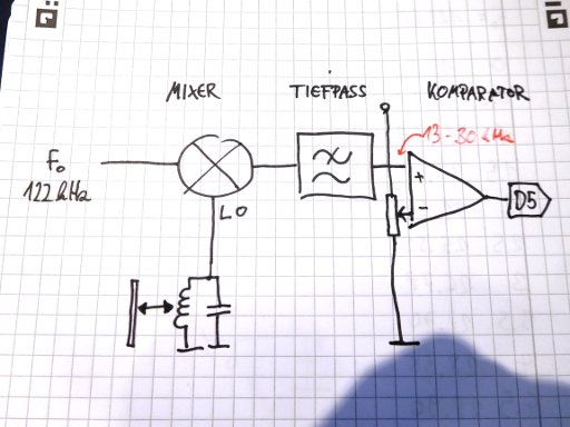

Hier nun ein Ansatz mit einem etwas hochfrequenteren Schwingkreis:
- QAG5..JPG (48.79 KiB) 12651 mal betrachtet

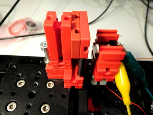

Die Spule ist eine Induktivität, die ich von einer alten Druckerplatine ausgelötet habe. Als Queranker ein Ferrit-Teil für Flachbandkabel aus dem gleichen Drucker. (Hätte eigentlich nicht damit gerechnet, dass ich das noch mal brauchen würde. Aber der Ferrit ist viel besser als Eisenplatten) Der Schwingkreis schwingt dann im Bereich um 130 kHz. Hier wäre interessant, ob sich der ft-Initiator eignen würde.
Um diese Frequenz zu messen, mische ich das Signal mit einem 120 kHz-Referenz-Signal aus einem Funktionsgenerator.
Die Mischung mache ich mit einem NE612-IC, den ich noch aus DRM-Zeiten herumliegen habe. Dieser IC hat praktischerweise eine eingebaute Verstärkerschaltung für einen lokalen Oszillator, an den ich den Schwingkreis mit der Mess-Spule ranhänge. Der Filter ist ein RC-Glied. Und als Komparator muss wieder der LM311 ran.

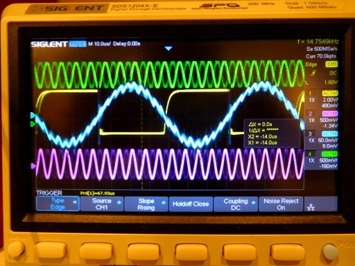

Die Signale sind hier zu sehen:
- QAG8.JPG (71.94 KiB) 12562 mal betrachtet
Grün: Mess-Signal, Magenta: Referenz-Signal, Blau: Tiefpass-gefiltertes Misch-Signal, Gelb: digitalisiertes Komparator-Signal.
Der Mischer verschiebt das Mess-Signal in einen handhabbaren Frequenzbereich (Differenzfrequenz)

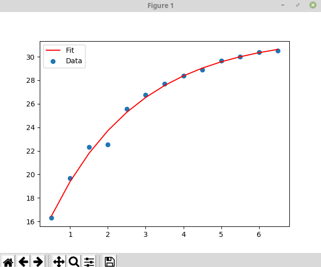

Das gelbe Signal kann man dann mit Methode 2 gut messen und bekommt dann folgende Frequenzkurve (kHz vs mm)
- Bildschirmfoto vom 2025-05-20 18-18-03.png (31.33 KiB) 12651 mal betrachtet
