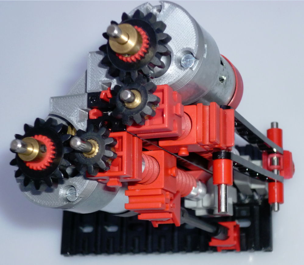

NBGer

...und hier gleich mal mein allererstes 3D-Teil.
Ich fand es schon immer als eine Herausforderung, die Powermotoren ohne allzuviel Aufwand in einem Modell zu befestigen.
Eine platzsparende, leichte und stabile Lösung für 2 Motoren habe ich mir jetzt selbst gemacht:
gedacht für 2 Motoren zum Anbau an eine Alustrebe, versetzt um 90 Grad:
damit ist der Aufbau des doppelten Antriebes ein Kinderspiel:
Hinweis: Die Maße des Motorhalters sind genau so gewählt, das der Achsabstand für eine Z15->Z10 Übersetzung genau passt, was mit Fischertechnik-Teilen alleine schwierig zu lösen ist (krummes Maß!)

kleiner Update....
ich bin mechanisch weitergekommen;
naja, vielleicht hab ich mit dem 3D-Druck etwas übertrieben; bleibt fast kein fischertechnik mehr übrig :D
aber ich nenne es mal "Fischertechnik-kompatibel"; alles mit Nut und Feder für die Verbindung mit ft-Teilen;
außerdem alles im Raster 5mm / 7.5mm / 15mm; Achsbohrungen 4 mm
in der hintersten Stellung sieht man, wie gut alles zussamenpasst:
durch die 3D-Teile habe ich keinerlei Schlupf mehr (auch bei höherer Belastung; ich meine damit, in den Nuten verschiebt sich nichts; alle Teile sind irgendwo abgestützt), außerdem kaum noch Spiel. Am meisten Spiel habe ich noch an den Schneckenmuttern; da muß ich wohl auch noch was eigenes machen.
Zuletzt geändert von NBGer am 09 Sep 2019, 16:56, insgesamt 2-mal geändert.
