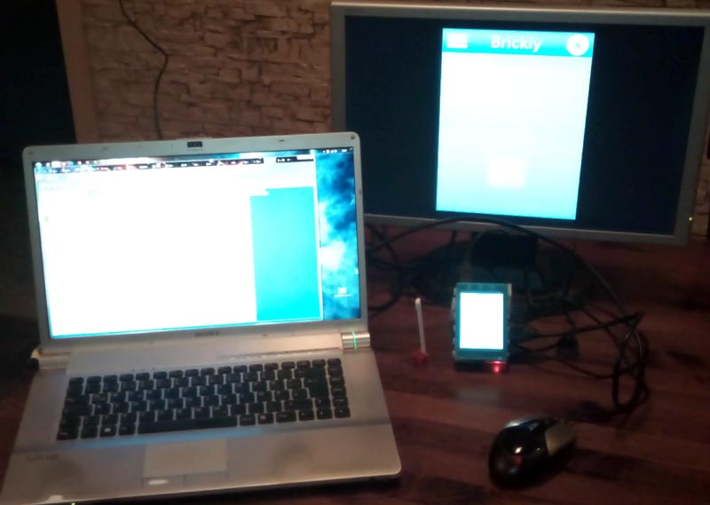

2) Alternative Interfaces
Schon immer wurden ft-Roboter auch mit ft-fremder Elektronik angesteuert.
Arduino und Raspberry Pi sind recht aktuelle Hardware-Plattformen, die weit verbreitet und allgemein gut dokumentiert sind. Allerdings ist die Verbindung mit ft nicht plug-and-play, sondern setzt Hard- und Softwarekenntnisse voraus.
Mit folgenden Einschränkungen:
der ftDuino ist ein Arduino, der speziell für den Einsatz im ft-Universum entwickelt wurde. Er wird in der arduinoeigenen Programmiersprache "sketch" programmiert, die an C angelehnt ist. Der ftDuino kann auch kindertauglich mit scratch programmiert werden und ist durch seinen vergleichsweise günstigen Preis eine tolle Alternative, wenn dem Kinde väterliche Unterstützung zur Seite steht. --> https://www.ftduino.de
der TX-Pi ist ein Raspberry Pi im ft-kompatiblen Gehäuse und mit Touchscreen, der weitestgehend kompatibel zur community firmware für den TXT ist. Er hat allerdings selbst nur USB, Bluetooth und WLAN/LAN als Schnittstellen, so dass weitere I/O Hardware angeschlossen werden muss.
Da auf dem TX-Pi allerdings auch die community App "Brickly" läuft und den ftDuino als I/O HW unterstützt, wäre sogar die Kombination TX-Pi/ftDuino eine absolut kindertaugliche Variante; eingeschränkt auch die Programmierung über die App "startIDE".

Schau Dir ebenfalls die Dokumentation zu Brickly an (dass TXT oder die Kombi TX-Pi+ftDuino voraussetzt):
https://cfw.ftcommunity.de/ftcommunity- ... g/brickly/
Auf den Seiten der community firmware erfährst Du dann auch, was es mit Python auf sich hat.
Brickly und Scratch sind m.E. für Kinder ein besserer Einstieg als RoboPRO, und schau mal, der ftDuino tut sogar mit Minecraft...........

Beitragvon ClassicMan » 22 Feb 2019, 00:27
Danke an alle Helfer - besonders die Hardware-Lieferanten und die Stammtischteilnehmer
Hier der Zwischenstand:
- txPi erhalten, läuft, kinderleicht zu bedienen und schnell verständlich
- Brickly läuft und wir können auf dem Laptop programmieren. (War uns wichtig, da Jan und ich mit Scratch programmieren und uns der Einstieg deswegen leicht war.)
- in den nächsten Tagen kommt unser ftDunio ......
Danke an alle Helfer, besonders die zwei Hardware-Lieferanten!

Beitragvon ClassicMan » 12 Mär 2019, 12:19
Nächster Zwischenstand:
Nachdem der ftDunio nun auch da ist (gleich mit Extender und Display) haben wir uns dran gesetzt unsere beiden Klötze zu verbinden.
- Wir können direkt auf den Ardunio mit Hilfe der Ardunio Umgebung zugreifen. Allerdings habe ich keine Lust auch noch C++ zu lernen (kann schon fast 20 Sprachen, da muss das Ungetüm nicht auch noch in mein Hirn.)
- Dann haben wir den txPi mit dem ftDunio verbunden und die entsprechenden Treiber installiert. Ging alles gut, musste etwas suchen, bis alles lief, aber da werde ich noch was zu schreiben. (Wobei die Anleitung zum ftDunio alles hergibt, was man braucht. Ich würde didaktisch nur etwas anders vorgehen.)
- Nun läuft Brickly wunderbar auf dem txPi und wir können über Wlan das ganz entspannt auf dem Laptop programmieren.
- Das Ansteuern mit Brickly funktioniert einwandfrei, Taster und Motoren laufen prima.
Nächste Schritte:
- Sohnemann Jan (9) wird mit Brickly experimentieren (kann ja bereits Scratch)
- Papa Tilo (48) wird mit Python programmieren - hier muss ich noch die Umsetzung mit Hilfe ds txPi ausprobieren.
- Und wir werden ein kleines Bauprojekt mit ft machen, bei dem der "Computerkram" auch Sinn macht. (Genug Teile haben wir noch - trotz der Schrägseilbrücke, die noch steht.)
