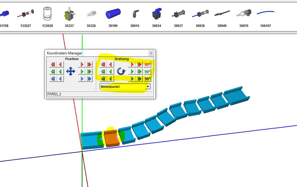

Ah cool mit den Flexschienen.
Aber ist das schon richtig umgesetzt im Designer?
Das Teil alleine reicht ja nicht. Man muss es ja auch in als Richtungen bieten, drehen, ziehen, etc. können.
Gruß
sven
Gruß
sven
Re: Fischertechnik Designer
Hallo Sven,
doch das geht.
Ist allerdings etwas mühsehlig, weil du jedes Segment der Schiene dann bewegen musst.
Den den Koordinaten-Manager aufrufen und das Segment anwählen, welches verschoben oder gedreht werden soll.
Danach "Mittelpunkt" oder "Gelenk" aufrufen im Koordinaten-Manager und verschieben.
Gruß
Dirk
doch das geht.
