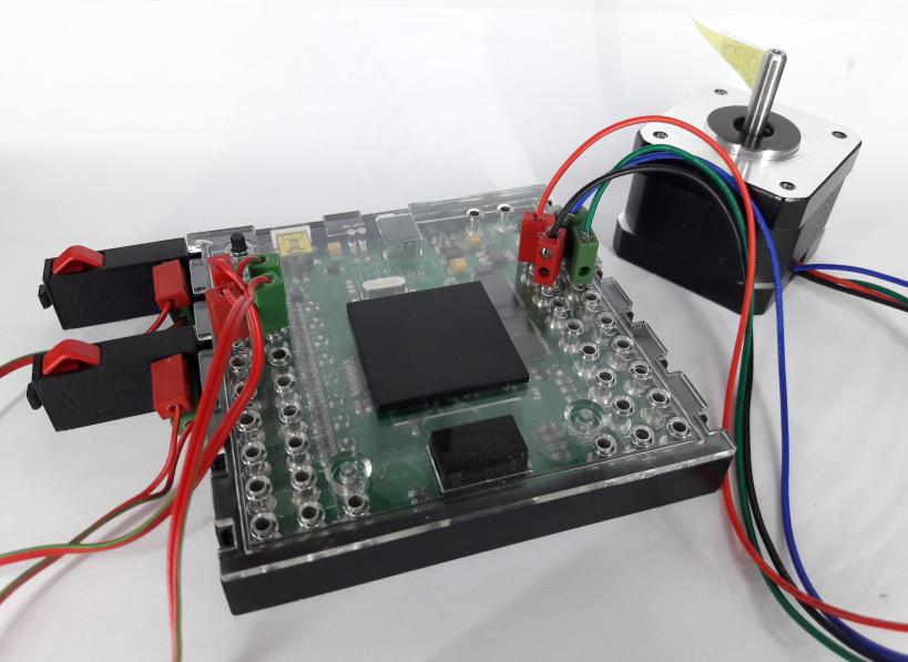

Der ftDuino kann auch direkt Schrittmotoren ansteuern. Und weil ich im Tausche-Forum noch keinen der alten Plotter ergattert habe musste ein beliebiger anderer Schrittmotor auf den Teststand:
Video dazu unter: https://youtu.be/qpX7UG8B7Fs
Sehr einfacher Sketch dazu: https://github.com/harbaum/ftduino/blob/master/ftduino/libraries/FtduinoSimple/examples/StepperMotor/StepperMotor.ino
Edit: Jetzt auch im neuen Kapitel 4.4 in der ftDuino-Anleitung unter https://github.com/harbaum/ftduino/raw/master/manual.pdf
