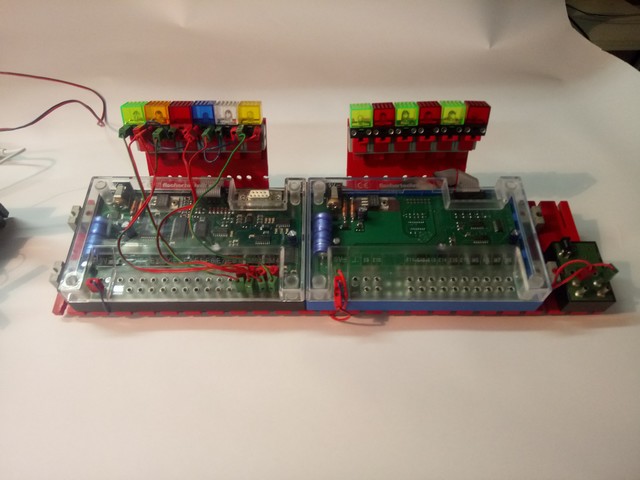

Hier habe ich mal ein paar Bilder von meinen bisherigen Modulen:
Im Modul 1 (Robo-Interface) ist bisher eine Art Lauflicht programmiert. Laufzeit ca. 10s
Das Modul läuft autark, d.h. ohne angeschlossenen PC.
Im Modul 2 (Robo-Extension) ist bisher ebenfalls eine Art Lauflicht programmiert. Laufzeit ca. 10s
Das Modul läuft bisher über die Start IDE, die wiederum auf einem Raspberry-Pi B läuft. Das Modul 3 (TX-Controller) steuert hier nur für einige Sekunden jeweils 2 Motoren abwechselnd an (Da ist aber noch mehr in Planung)
Der TX-Controller läft ebenfalls autark. Das Modul 4 (Serial Interface + Extension) soll dann auch eine Lichtreihenfolge mit 15 LED's beinhalten.
Das 16. Bit wird ja für die Übertragung zum nächsten Modul benötigt.
Weil die Extension des Serial-Interfaces nur über Robo-Pro ansteuerbar ist, wird es vom Robo-Pro über einen PC gesteuert. Weitere Module sind von mir in Planung:

- PHabermehl
- Beiträge: 2434
- Wohnort: Bad Hersfeld
Re: Gemeinschaftsprojekt Signalweitergabe
Okay, ich denke, mein Modul wird funktionieren... brauche allerdings noch 1x9V zur Interface-Versorgung und 1x230V für den TX-Pi, bringe ein 1m ft-Kabel mit...
Das Signal wird rein elektronisch durchgereicht, d.h., eine steigende Flanke am dig. Eingang des IF sowie eine steigende Flanke am Ausgang des IF.
Impuls- und Pausenlänge orientieren sich am Eingangssignal.
Gruß
Peter
Edit wegen Doppelfehler: Es muss natürlich 230 statt 220 heißen, und V statt v... Sorry, aber bin Maschinenbauer... Bräuchte dann noch 380V / 20A für's Schweißgerät
Gruß
Peter
Zuletzt geändert von PHabermehl am 19 Apr 2018, 13:07, insgesamt 1-mal geändert.
