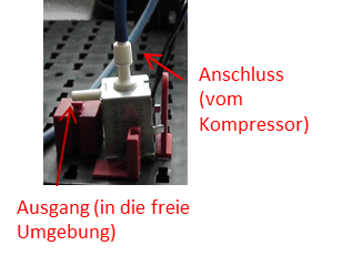

Hi Peter.
Hier habe ich Bilder mit Beschriftung gemacht. Seh sie dir ,mal an.
Gruß
Patric

Benutzeravatar
PHabermehl
Beiträge: 2439
Wohnort: Bad Hersfeld
Re: Magnetventile
Beitrag von PHabermehl » 29 Okt 2017, 20:06
Hallo Patrick,
okay, da kann man nicht viel falsch machen.
.Jetzt solltest Du die Checkliste von H.A.R.R.Y. abarbeiten....
Und bitte das Ergebnis hier berichten.
Viel Erfolg
Peter
