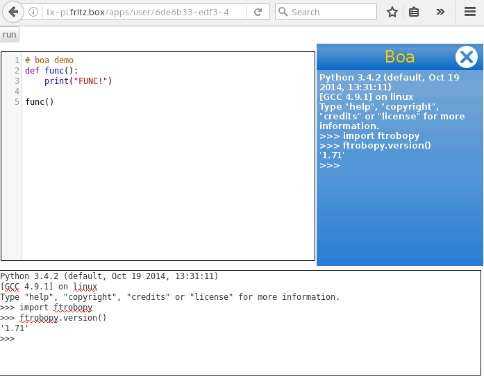

Wie schon geschrieben spukt mir die Idee einer Web-basierten einfachen Programmierumgebung ja schon seit den Anfängen von Brickly im Kopf rum. Und nun habe ich's mal ausprobiert. Ist quasi eine Kombination aus noVNC, CodeMirror und Brickly.
BOA interactive Python
Das ist eine App, in der ein Python-im-Python läuft. Und weil man direkt am TXT keine Tastatur hat übernimmt der Browser den Part. Im unteren Teil des Bildschirms hat man daher eine interaktive Python-Shell in der man alles machen kann, was man will wie im Beispiel z.B. die ftroboby laden und benutzen
Und damit man später auch komplette grafische Oberflächen schreiben kann ist oben rechts ein VNC-Client, der ein Live-Video des TXT zeigt und per Maus durch den Browser voll bedienbar ist. Man kann sogar Boa verlassen und andere Apps starten, wenn man will. noVNC halt ...
Und das oben links ist CodeMirror, ein kompletter HTML-basierter Programmeditor. In dem kann man Programme schreiben und dann auf dem TXT laufen lassen. Letzteres ist noch nicht implementert. Aber wer zur Karlsruher Gulasch-Programmiernacht vom kommenden Donnerstag bis Sonntag geht sieht mich ggf. irgendwo sitzen und ein wenig an Boa basteln. Wenn ich nicht gerade Gulasch esse oder Werwolf spiele ...
Und ob da letztlich ein Python läuft oder ein basic macht dann technisch praktisch keinen Unterschied.
