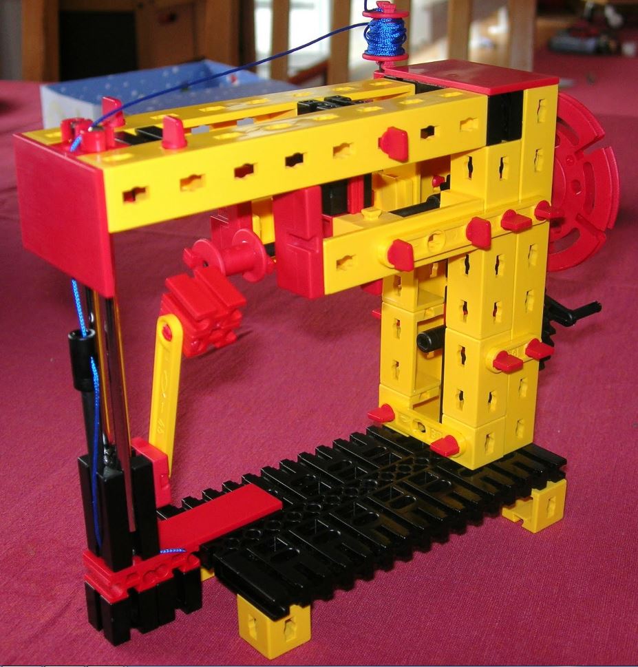

wie wäre es mit einer "Nähmaschine"?
Strickmaschine hat schon einer gebaut.

Hallo Karl,
leider falsch.
Die Nähmaschine gibt es schon.

Hallo,
Dirks Modell aus unserem Buch ist in der Tat ein Praxinoskop (nutzt also Spiegel). Unter https://youtu.be/lonJP-yjW4o?t=29m kann man sich einen Eindruck davon machen.
Die beiden Nähmaschinen oben zählen übrigens nicht wirklich, da sie zwar den Fadentransport modellieren, nicht aber den Nähvorgang - und das ist ja das eigentlich Spannende.

Re: Zoetrop
Tach auch!
@DirkW: Zeigt das zweite Bild eine von ft selbst mal entworfene Maschine? Von wo und wann stammt die denn?

Hallo Stefan,
das Modell habe ich bei Ebay zum Verkauf gesehen.
Dazu stand:
FISCHERTECHNIK DEKO-(Schaufenster) MODELL, NÄHMASCHINE. 70er Jahre
Leider ist das Angebot nicht mehr online.
