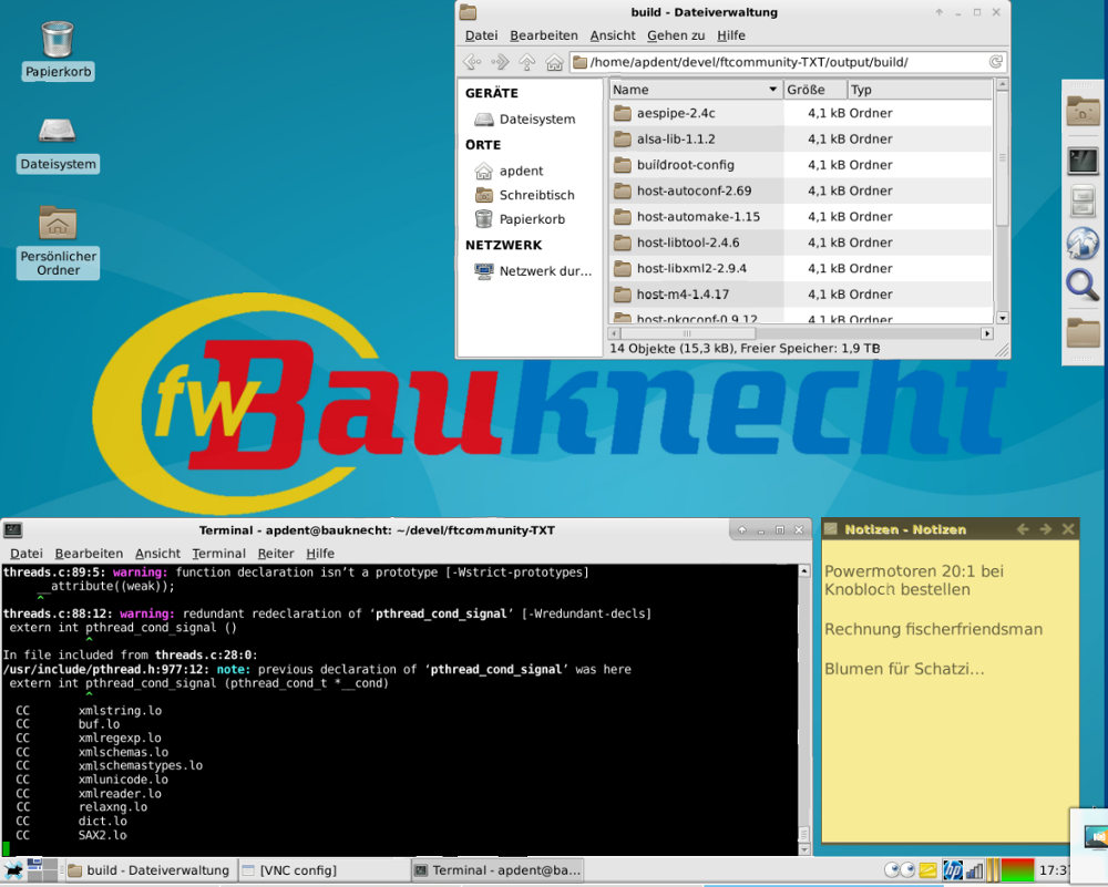

Beitrag von PHabermehl » 09 Mär 2017, 14:37
Das sah ich eben im VNCViewer :mrgreen: :mrgreen: :mrgreen:
Ein durchgelaufener fw-build...
https://www.MINTronics.de -- der ftDuino & TX-Pi Shop!
viele Grüße
Peter
Benutzeravatar
ski7777
Beiträge: 870
Registriert: 22 Feb 2014, 14:18
Wohnort: Saarwellingen
Re: Problem beim CFW-Build
Beitrag von ski7777 » 09 Mär 2017, 14:43
PHabermehl hat geschrieben:
Sieht auf den ersten Blick sauber aus. :D

Beitrag von PHabermehl » 11 Mär 2017, 17:42
viele Grüße
Peter

Beitrag von richard.kunze » 11 Mär 2017, 17:57
"Bauknecht" find ich klasse :D
Benutzeravatar
PHabermehl
Beiträge: 2434
Wohnort: Bad Hersfeld
Beitrag von PHabermehl » 11 Mär 2017, 18:05
:mrgreen:
Meine Frau hat das orange cfw übersehen, und sie könnte es auch nicht deuten, und meinte nur, hä, wieso Bauknecht?
viele Grüße
Peter
