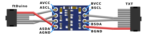

Für den ftDuino habe ich einen Pegelwandler gebaut, um ihn mit dem TXT und dem Orientierungssensor des TXT verbinden zu können. Aber da der ftDuino zum TX-I²C kompatibel ist ist dieser Adapter auch bei Verbindungen zwischen TXT und TX bzw. deren Sensoren hilfreich. Daher hier das Schema zu dem Adapter aus der ftDuino-Bedienungsanleitung.
Die Platine ist die hier:
https://www.ebay.de/itm/Pegelwandler-I2 ... 2806712242
Die hat den Vorteil, dass sie die Versorgung der 3V-Seite aus der 5V-Seite erledigt, was praktisch ist, da der TXT keine 3,3V liefert.
