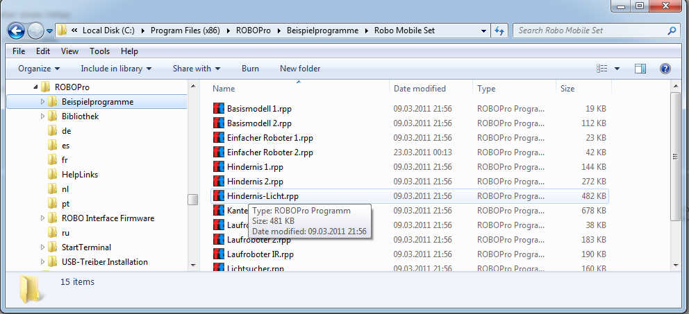

thomass
Beiträge: 42
Registriert: 19 Apr 2012, 14:29
Re: RoboPro/Hilfe Testprogramme oeffnen.
Beitrag von thomass » 23 Nov 2017, 17:54
Hallo Peter,
Bei mir sind da die genannten Programme. Ich habe mal einen Screenshot angehängt.
Viele Grüße
Thomas
Dateianhänge
thomass
Beiträge: 42
Beitrag von thomass » 23 Nov 2017, 18:00
Ach so, ich nehme mal an, dass Du die niederländische Version installiert hast. Da können die Pfade etwas anders heissen.
Viele Grüße,
Thomas
