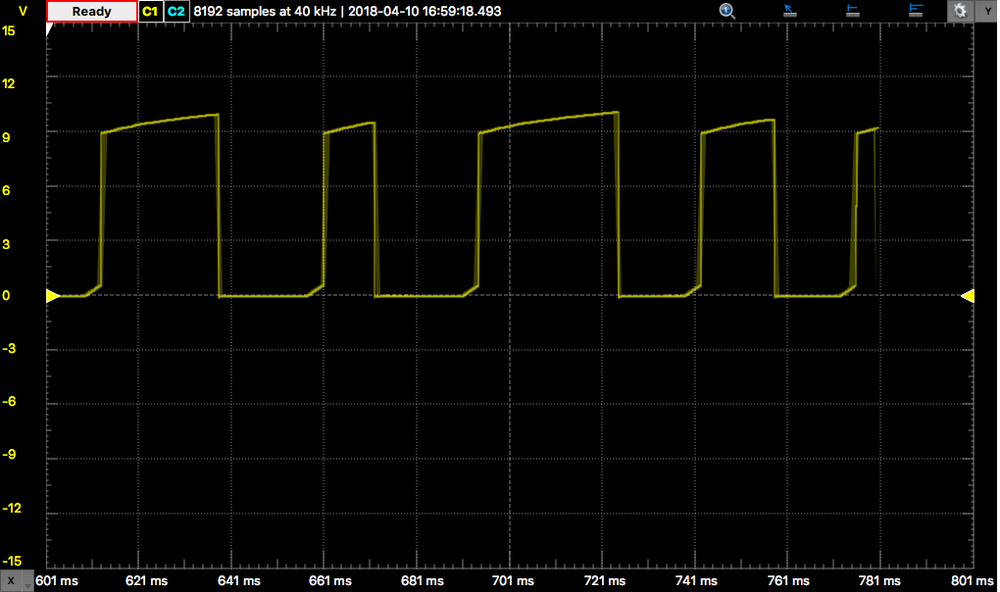

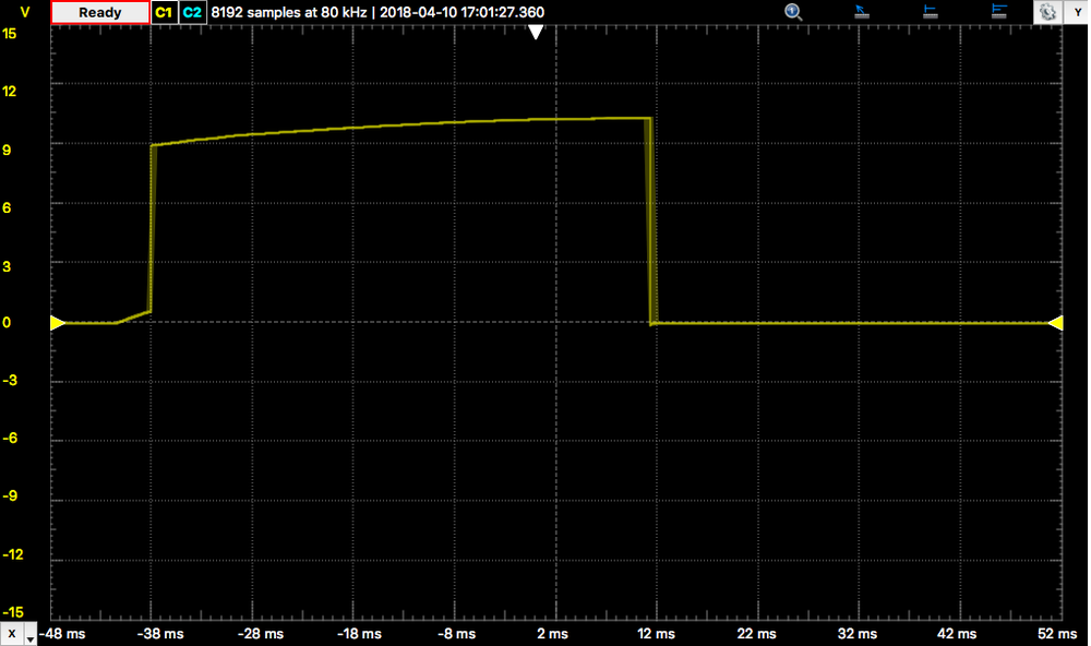

Ich verwende jetzt seit ein paar Monaten die Community-firmware. Ich habe mit Hilfe eines Oszilloskops gemessen, wie regelmäßig und wie schnell der TXT einen Motorausgang takten kann. Das Programm auf dem TXT ist sehr einfach, es wechselt einfach den ausgang alle "x" milisekunden von an zu aus oder andersrum. Dabei ist mir aufgefallen, dass mein Programm auch bei langen zeiten Schwierigkeiten hatte, im richtigen moment zu takten. Nach Google-Suche hab ich dann erfahren, dass es in Qt unterschiedliche Timer gibt, und das der default ein sogennanter Coarse Timer ist, also recht grob. Es ist in PyQt prinzipiell möglich, präzisere Timer zu implementieren, theoretisch folgendermaßen:
Code: Alles auswählen
self.timer = QTimer(self)
self.timer.setTimerType(Qt.PreciseTimer)
self.timer.timeout.connect(self.on_timer)
self.timer.start(dt*1000)
Doch dies gibt mir die Fehlermeldung, die QTimer Class habe kein "setTimerType" attribute. Ist es momentan möglich, mit der Community-Firmware einen QtPreciseTimer zu verwenden, oder hängt dies von der vorhanden Qt installation ab? Ich habe im Anhang vier Bilder des Oszilloskopen bei verschiedenen Taktfrequenzen. Das ergebnis bei 10ms ist wahrscheinlich eine Grenze der I/O ports.

yannisulrich hat geschrieben:Ist es momentan möglich, mit der Community-Firmware einen QtPreciseTimer zu verwenden
Nein. QtPreciseTimer gibt es erst seit Qt5, aber die CFW verwendet noch Qt4. Und Umstellen auf Qt5 ist leider nicht so einfach möglich, weil mit Qt5 ein Multiplex-Betrieb von mehreren Programmen die Zugriff auf den Touchscreen brauchen (in der CFW ist das der Launcher und die verschiedenen Apps) nicht mehr geht ohne gleich ein komplettes Windowing-System (entweder X Windows oder Wayland) zu benutzen...
yannisulrich hat geschrieben:Ich habe im Anhang vier Bilder des Oszilloskopen bei verschiedenen Taktfrequenzen. Das ergebnis bei 10ms ist wahrscheinlich eine Grenze der I/O ports.
Anhänge sehe ich hier keine, aber die 10ms sind der maximale Takt, mit dem der Linux-Teil des TXT (auf dem die CFW läuft) Daten mit dem Microcontroller-Teil (der die Ausgänge dann tatsächlich schaltet) austauschen kann. Schneller geht mit dem TXT nicht.

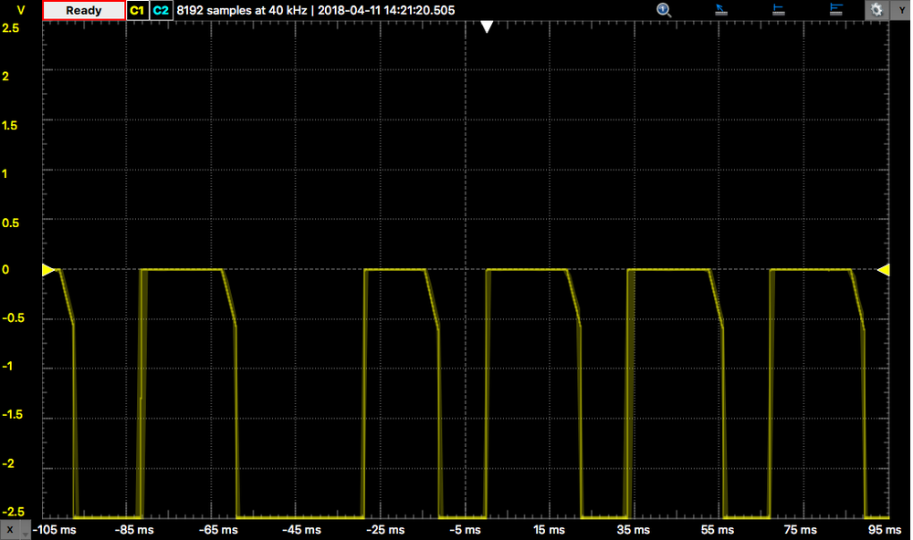

yannisulrich
Beiträge: 3
Registriert: 03 Mär 2018, 16:12
Wohnort: Schweiz
Re: Qt Precise Timer
Beitrag von yannisulrich » 11 Apr 2018, 15:04
Ich habe gerade mit einem reinen Python-script getestet, wie schnell der TXT die Ausgänge taktet. In einem einfachen while True loop ist das Ergebnis sehr unregelmäßig und die Periode um die 50ms. ich habe unterschiedlichen Frequenzen für mein Programm getestet, und komme bestenfalls an eine Periode von 20ms ran, und das interessanterweise wenn ich das Programm alle 15ms laufen lasse. Das selbe Ergebnis erreiche ich auch mit einem Qt Timer bei 15ms, allerdings ist dieser weniger regelmäßig. Im Anhang ist ein Bild mit reinem Python mit 15ms, und Qt mit 15ms.

Beitrag von Stuessi » 11 Apr 2018, 16:19
Hallo,
fast saubere Rechteckschwingungen kann ich mit TX-Pi und ROBO bis 50Hz erzeugen.
Statt delay 10 verwende ich in startIDE eine Timerabfrage
Tag a
Output FTD 1 512
TimerClear
Tag b
IfTimer < 10 b
Output FTD 1 0
TimerClear
Tag c
IfTimer < 10 c
Jump a
Mit TX-Pi am ftDuino erhalte ich damit gleichförmige Rechteckschwingungen mit 44 Hz
Mit TX-Pi und ftDuino klappt es sogar noch mit Timer-Werten unter 10:
5: 79 Hz
3: 100 Hz
2: 130 Hz
1: 192 Hz
Gruß

MasterOfGizmo hat geschrieben:Um einen Eindruck zu bekommen, ob Qt oder die Hardware der Flaschenhals ist lohnt es sich z.B. an Qt vorbei einfach so schnell wie möglich den Port zu setzen und zu löschen.
Mir war gar nicht bewusst, wie langsam der TXT an der Stelle ist.
an dieser Stelle könnte auch die ftrobopy-library der Flaschenhals sein. Der python(!)-thread für die Kommunikation zwischen der Linux-Platine und der Motorplatine des TXT ist nicht sehr schnell. Mit reinem C Code erreicht man auf dem TXT deutlich bessere Werte. Ich werde bei Gelegenheit nochmal ordentliche Messungen mit reinem C Code machen und hier einstellen. (Soweit ich mich erinnere sind mindestens 10 ms Schaltzeiten möglich, evtl. sogar 1 ms, ich weiss es nicht mehr genau).
